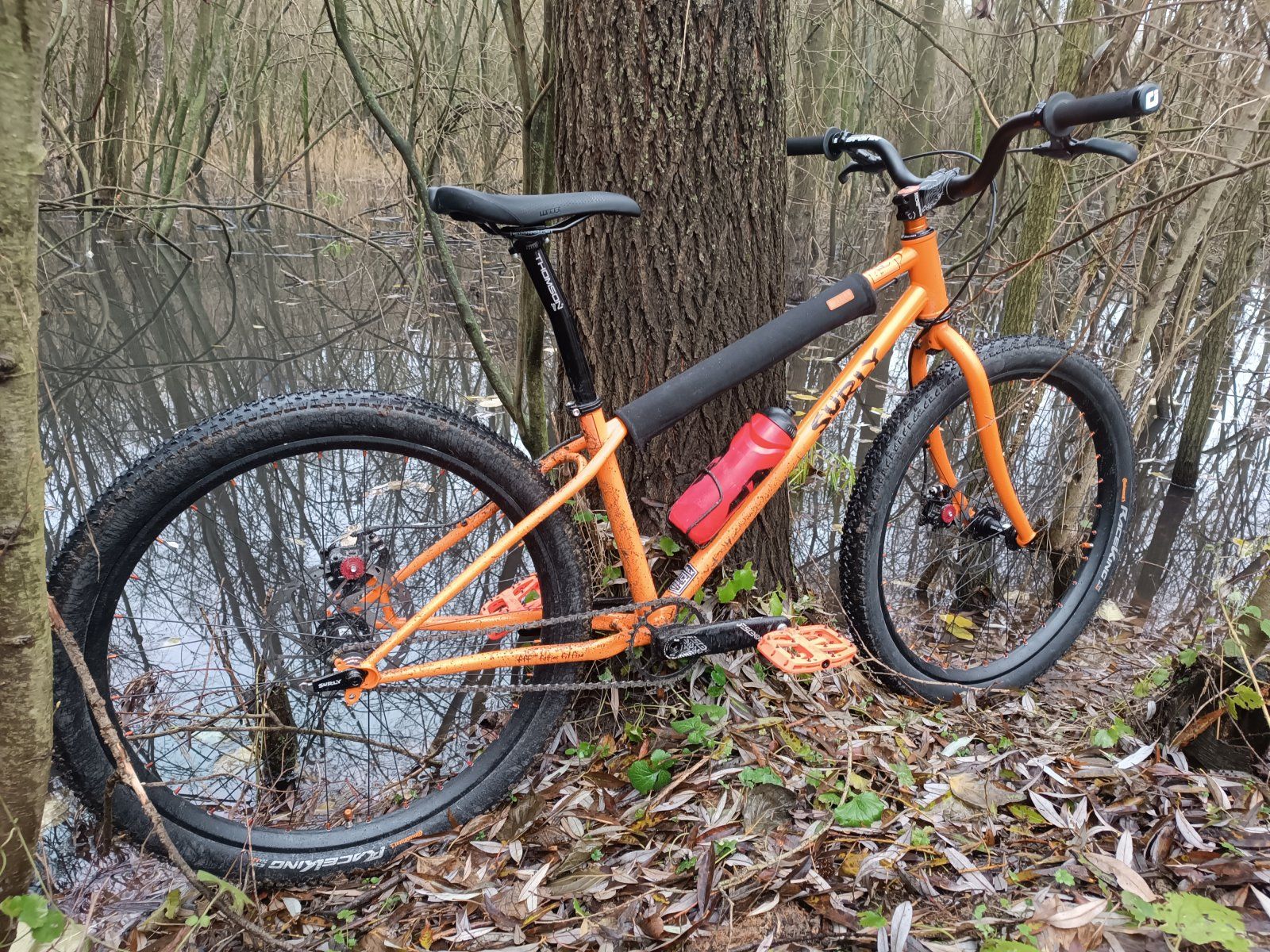

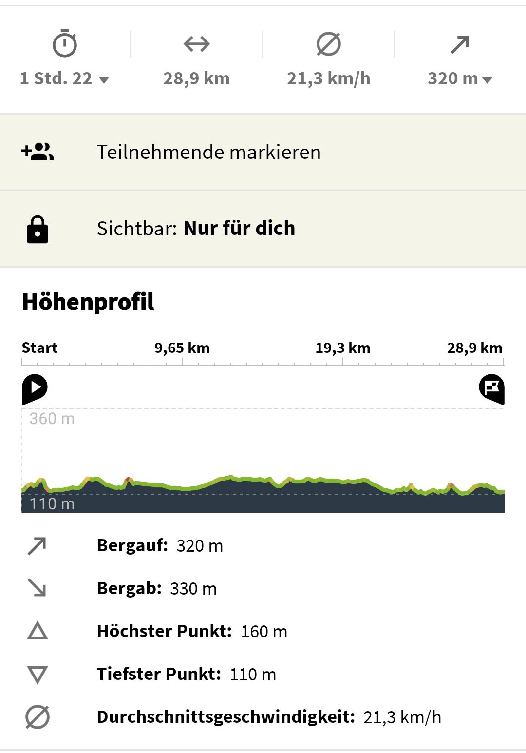

Sattel hoch, Kilometer auf Asphalt und ein paar Höhenmeter sammeln war angesagt
Screenshot_2023-12-15-10-49-19-871_de.komoot.android-edit.jpgIMG_20231215_102702.jpgIMG_20231215_102633.jpg
Bei Matsch kommen die Reifen an ihre Grenzen.
Aber ansonsten bin ich mit dem Rad, Aufbau und Geometrie super Happy.
40 km mit 230 und 30 km mit 300 Höhenmetern mit mehreren Wasserdurchfahrten bis Tretlager Höhe sind in den vergangenen Tagen mit dem Lowside abgerissen worden.
Das Rad finde ich nach wie vor genial. Bei 20 km gegen den Wind habe ich jedoch bereits in Erwägung gezogen, den Lenker vorne noch etwas runter zu setzen.
Als Schnitt hatten sich jetzt auf beiden Touren 20 kmh eingependelt.

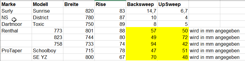

Danke. Das habe ich bei anderen Rädern tatsächlich schon oft genutzt. Hier versuche ich aber ja Motocrosslenker zu vergleichen.
Ich habe aber erst gestern gesehen (ich Vollidiot), dass Surly bei dem Sunrise die Werte unfassbar genau angibt:
https://www.starbike.com/de/surly-s...MI-6Hol_PmgwMV3IRoCR1JEgDGEAQYASABEgKLFvD_BwE

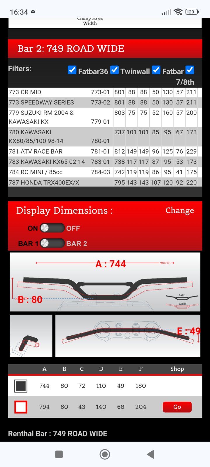

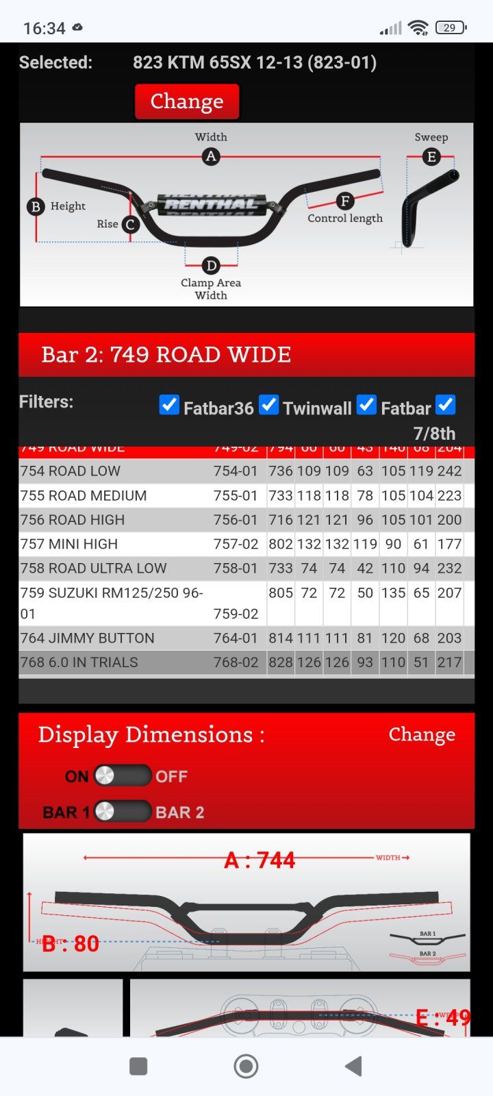

Damit konnte ich dann doch recht gut vergleichen und am ehesten würde ein Renthal 823 oder ggf 825 zu meinen Vorstellungen passen
https://www.renthal.com/worksfit/ ist dafür in Super Tool und zeigt sogar nur die 22 mm Lenker.

https://www.btchnbikes.com/components/btchn-highhh-riser-ya9xc
It’s got 75mm of rise
820mm, 800mm or 780mm wide
13° or 16° of backsweep
22.2mm clamp diameter
https://www.wildebikes.com/collections/frontpage/products/cardinal-bar
73mm or 2.87" Rise
15° Back Sweep
7 ° Up Sweep
830mm Wide - can be trimmed as low as 730mm
22mm Clamp

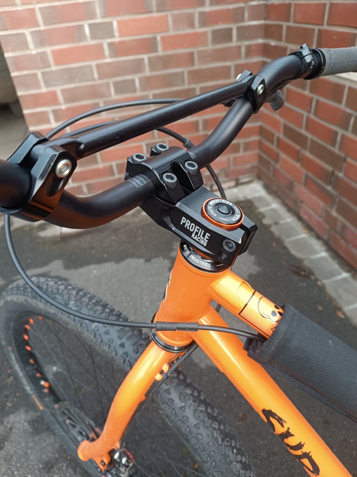

Die Werbung hat mir gerade den https://www.bike-mailorder.de/blb-brick-lane-bikes-tower-bar-31-8-schwarz gezeigt. Sieht interessant aus, aber 31,8 mm Klemmung

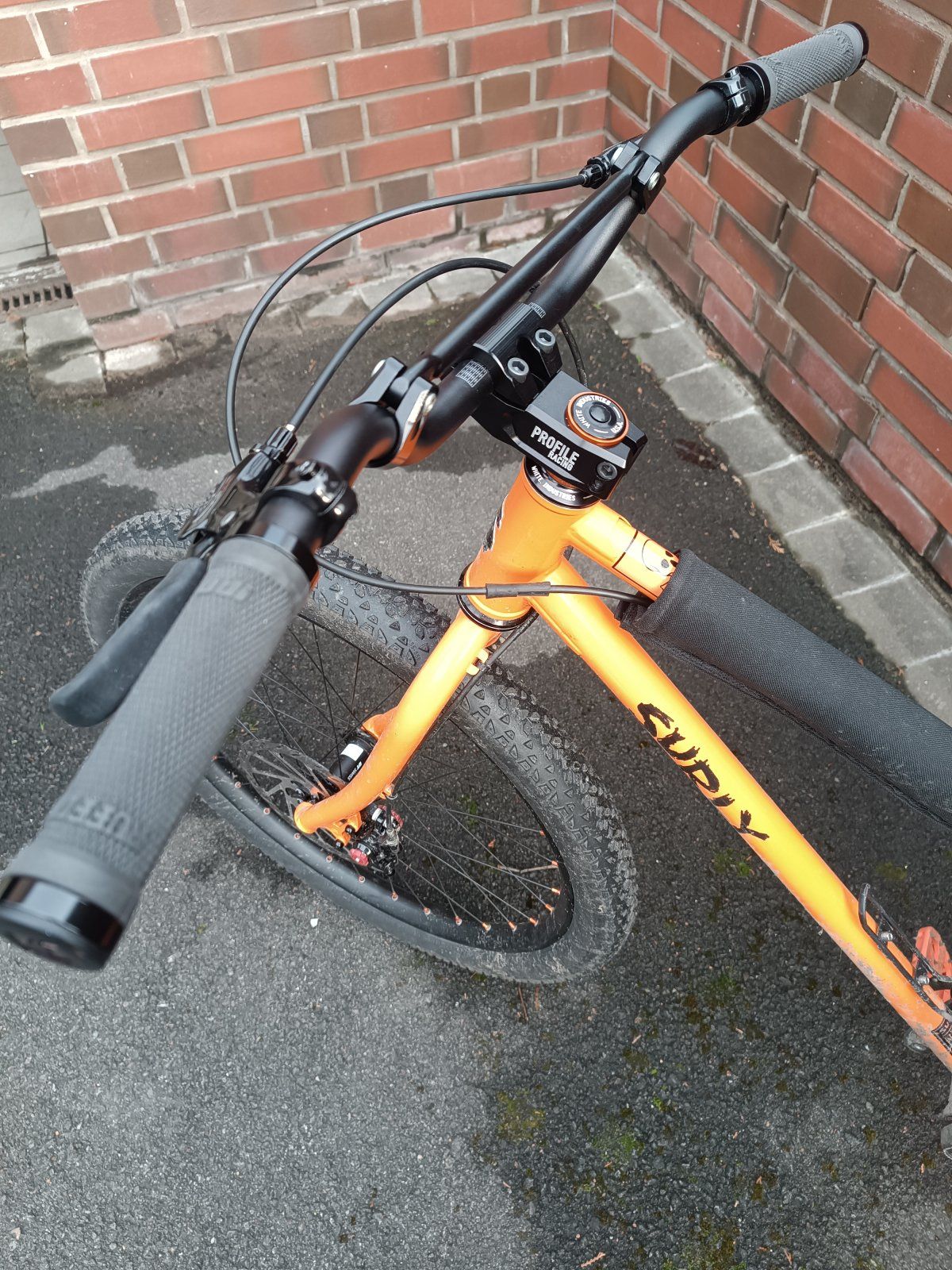

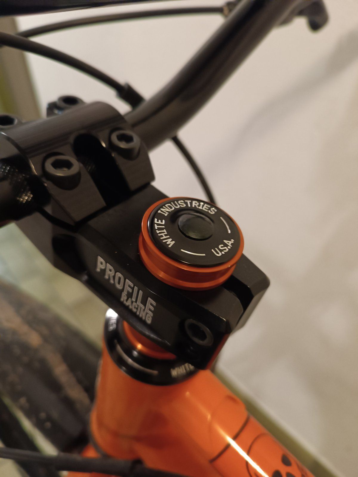

Ich habe jetzt sowohl den Renthal 823 und den 749 im Angebot bestellt und halte die Mal an.
Wenn es mir nicht gefällt, bleibt der Sunrise oder ich Wechsel tatsächlich wieder auf 31,8 und Spank spoon. Aber der Profile Racing Vorbau gefällt mir zu gut :-(
Danke . Aber einen Spank Spoon habe ich in 60 und 80 mm Rise in 31,8.
Der 80 mm war vom Griff schon mal nicht schlecht, da störte mich dann eher die Optik im Vergleich zum BMX Vorbau. Der 60 ist mein Plan B.

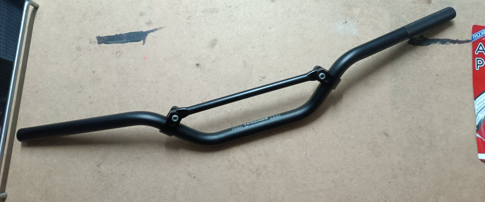

Renthal 749
542 Gramm
Renthal 823 ohne Polster
670 Gramm
Screenshot_2024-01-20-16-34-17-086_com.android.chrome.jpgScreenshot_2024-01-20-16-34-22-542_com.android.chrome.jpg
Renthal Lenkerpolster ca 85 Gramm
Qualität auf den ersten Blick gut.
Materialstärke ordentlich.

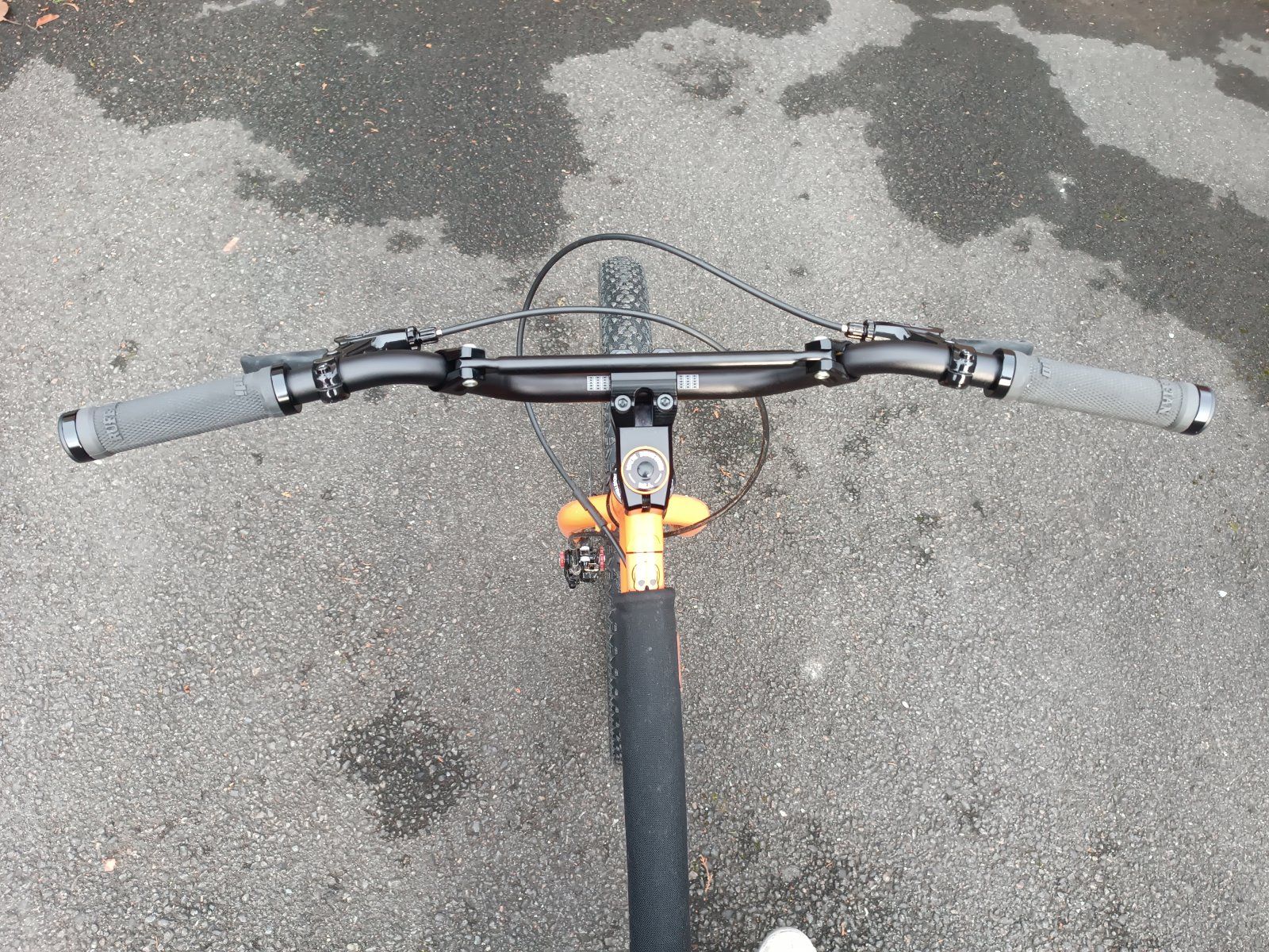

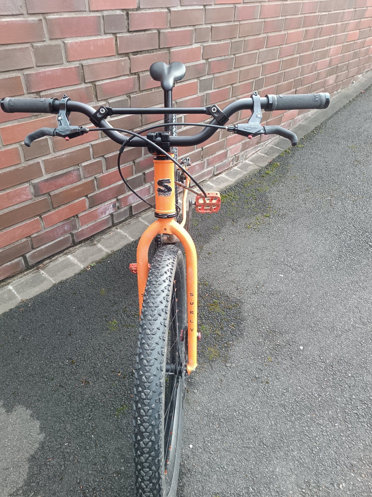

IMG_20240124_161148.jpgAuch wenn der 749 offiziell nicht für Offroad ist (als Motorradlenker) mache ich mir beim Rad da eher weniger Sorgen
Und so schaut's aus
Ich denke der 749 wird um die 16 Backsweep haben
Der 823 um die 12

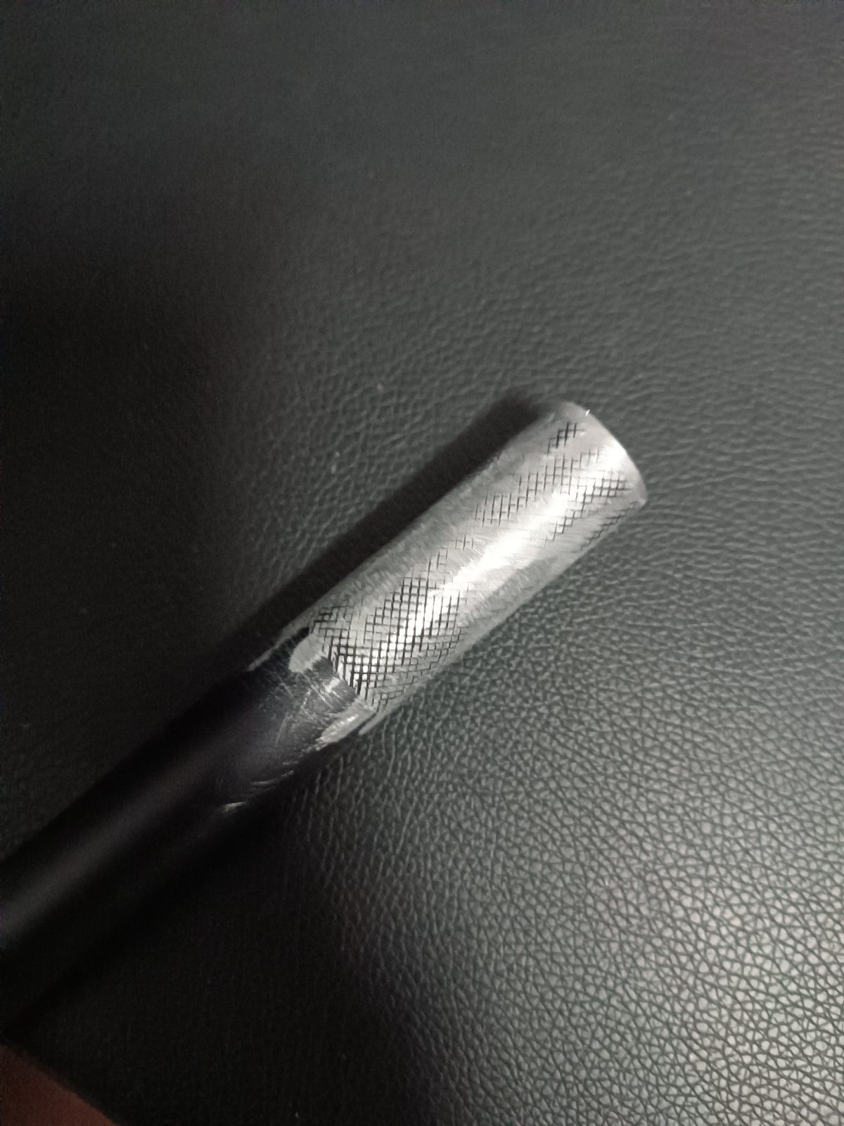

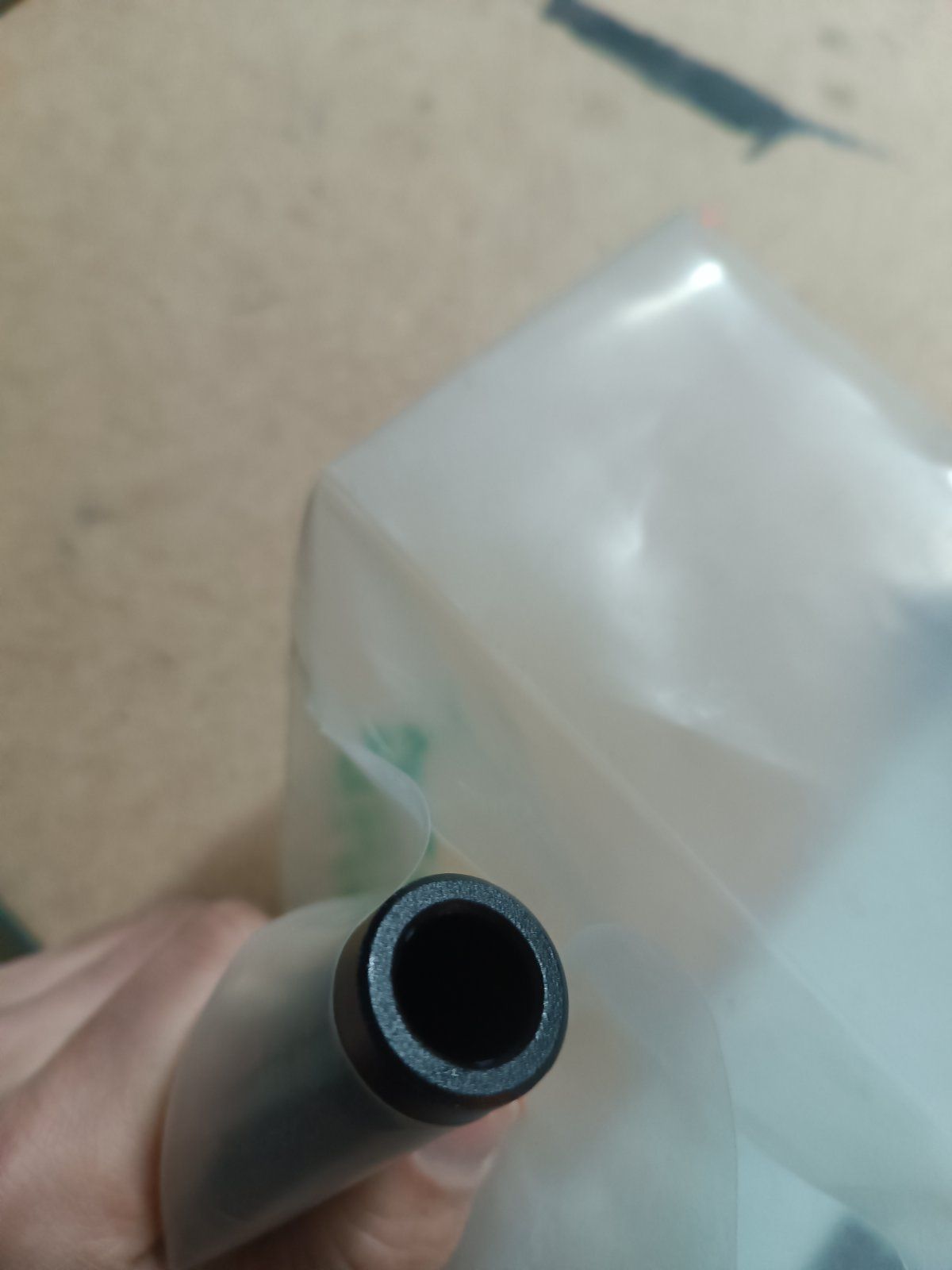

Der 823 bleibt ersteinmal dran. Was aber richtig arbeit ist, die Dinger zu kürzen und die Griffrändelung runter zu schleifenIMG_20240125_075722.jpgIMG_20240125_075730.jpgIMG_20240125_094828.jpgIMG_20240125_094908.jpgIMG_20240125_094921.jpgIMG_20240125_094928.jpgIMG_20240125_094932.jpgIMG_20240125_101844.jpgIMG_20240125_101903.jpgIMG_20240125_101912.jpgIMG_20240125_101918.jpgIMG_20240125_101905.jpgIMG_20240125_103332.jpg
