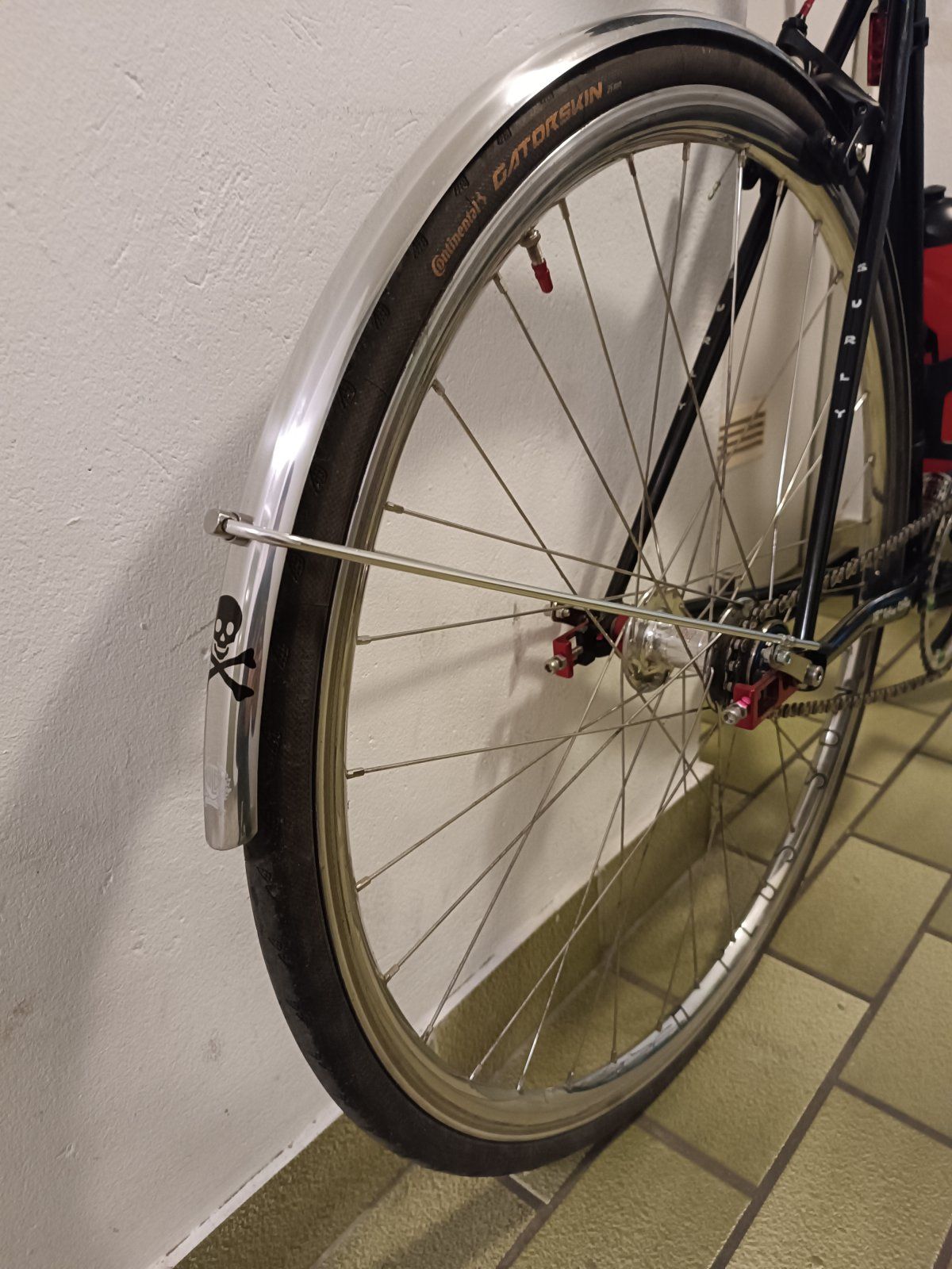

Die Schutzbleche für den Steamroller kamen gerade noch an. Ggf bekomme ich die morgen noch verbaut. Sind schmaler als erwartet, aber Edel.
Der Laufradsatz sollte heute kommen, ist aber noch im nächsten Ort im Lager. Also auch vermutlich eher nächste Woche....

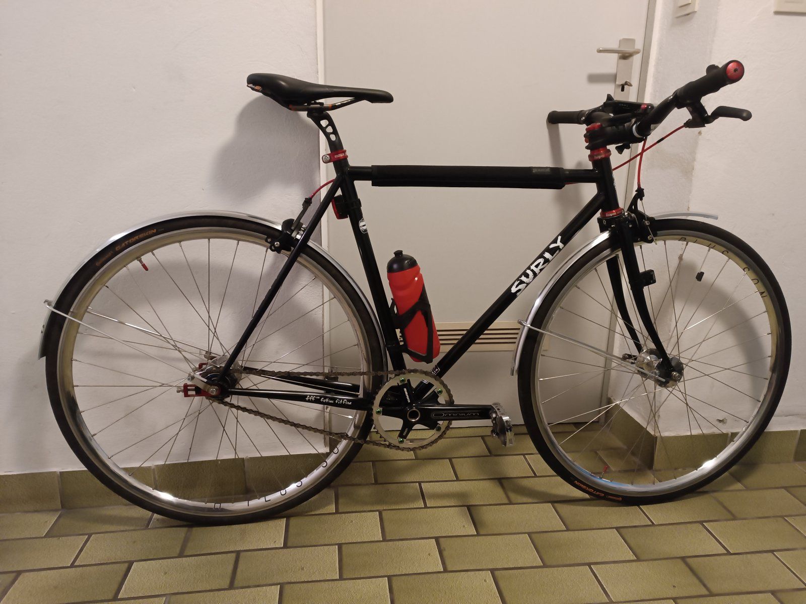

Der Steamroller ist jetzt offizielles Pendlerrad. Vermutlich werde ich das Schutzblech vorne noch verlängern
Mehr als 25 mm gehen aber leider nicht rein. Hinten ist der Abstand zur Bremse zu gering.
Anhang anzeigen 1823374Anhang anzeigen 1823376
