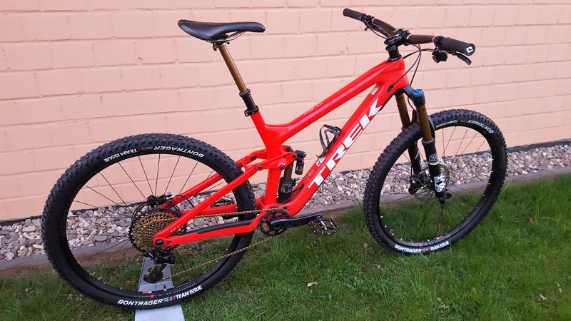

So, mein 19.5" Rahmen kam am DI an und das Bike wurde heute fertig:
Meine Gewichtsplanung ging knapp auf: 12.15kg ohne Pedale, davon 90g Schutzfolie (invisiFrame) ;-)
Sch... es regnet... Mal schauen wies Morgen auschaut bezüglich 1. Ausfahrt!

Kannst mal die Partsliste posten? Sensationelles Gewicht
2990g - Rahmen - Trek Slash 19.5 (korrekt - NACHGEWOGEN), inkl. Dämpfer & Steckachse
80g - InvisiFrame Rahmenschutz
1860g - Gabel - Formula Thirty Five 160mm (nicht Boost)
0g - Achse - inkl.
90g - Steuersatz - ?
190g - Lenker - Enve
84g - Vorbau - Enve Mountain Stem
30g - Grips - Lizard Skins DSP
108g - Schaltgriff - XTR
224g - Schaltwerk - XTR Long Cage
415g - Kurbel - Sram XX1 Eagle GXP
50g - Kettenblatt - Absolute Black 28t oval
110g - Tretlager - WheelsMFG Together Zero (--> geschraubt --> ohne Knacken)
230g - Kette - XTR
340g - Kasette - E13 TSR+ 9-44
1650g - Reifen - Schwalbe Fat Albert Front und Rear
100g - Sattel - Tune KommVor
600g - Sattelstütze - BikeYoke Revive 160mm mit I-spec II Remote
1600g - Radsatz - Duke Fury Jack (32mm Innenbreite) mit Tune King & Kong
50g - Spacer - Knock Block Spacer (Schätzung)
20g - Sattelklemme - (Schätzung)
20g - Aheadkralle - (Schätzung)
40g - Schaltung Kabelhülle - Shimano
100g - Dichtemilch - Schwalbe Tubeless
60g - Bremsadapter
23g - Kettenführung - Absolute Black Oval Chain Guide
90g - Bremsleitung - Shimano 2500mm mit Flüssigkeit
310g - Bremsscheiben - 2x Shimano XT 6Loch 203mm & 180mm
220 - Bremssattel - Magura MT 7
150 - Bremshebel - Magura MT 7
60g - Schrauben/sonstiges/Reserve

Ist aber schon eher "leicht" aufgebaut für ein Vollblut Enduro oder? Das soll nicht negativ klingen, aber ist die XX1 Kurbel gegenüber der X01 Kurbel nicht eher für XC freigegeben (dachte hab da mal was gelesen). Die Reifen wären mir persönlich auch etwas zu leicht.Hab mit SuperGravity gute Erfahrungen gemacht, was aber nunmal Reifen über 1000gr bedeuten. Mein Slash 9.8 (2015) wiegt so 13.7kg fahrfertig.
Ist der Sattel für längere Touren geeignet? (100 gr ?!?)
Aber echt ein Super Bike! Daumen hoch!
Ist aber schon eher "leicht" aufgebaut für ein Vollblut Enduro oder? Das soll nicht negativ klingen, aber ist die XX1 Kurbel gegenüber der X01 Kurbel nicht eher für XC freigegeben (dachte hab da mal was gelesen). Die Reifen wären mir persönlich auch etwas zu leicht.Hab mit SuperGravity gute Erfahrungen gemacht. Ist der Sattel für längere Touren geeignet? (100 gr ?!?)
Die XX1 Eagle-Kurbel wird auch an meinem Slash verbaut werden, oder besser gesagt eine komplette XX1 Eagle-Gruppe. Wenn man sich mal überlegt, welchen Belastungen die XX1 Eagle-Gruppe auch im XC-Sport ausgesetzt ist und dort ja auch funktioniert, dann sehe ich diesbezüglich überhaupt kein Problem. Die Fat Albert hatte ich auch in Erwägung gezogen, bleibe aber wohl doch lieber bei den serienmäßig montierten Bontrager.
Mein Slash ist vorgestern nun auch endlich geliefert worden; deutlich früher als angekündigt:)
Ich warte noch auf den LRS und die komplette XX1-Eagle sowie die Fox Transfer werden noch montiert.
Dann gibt´s Bilder und Gewichtsangabe. Geiles Fahrrad!
