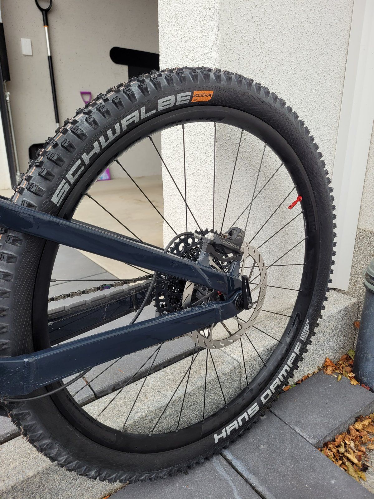

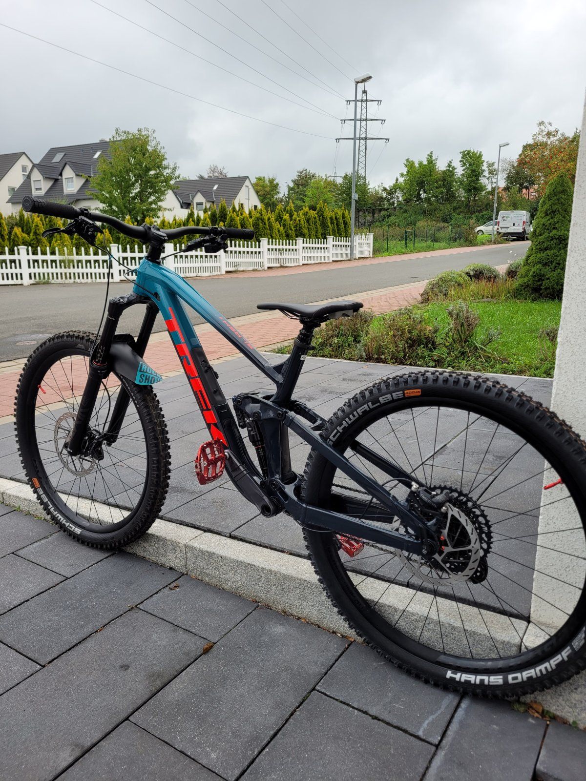

Hallo Freunde des gepflegten Slashens 😁,
mal wieder ein kurzes Update von mir, hab endlich mal paar Upgrades verbaut:
In dem Zug - danke nochmal an alle Hilfestellungen hier zum Thema MĂ€ntel wechseln đŸ€œđŸ€›, hat echt geholfen, nachdem ich beim 1. Versuch am Bontrager TLR System gescheitert bin
1. VR: Magic Mary 2,4 // HR: Hans Dampf 2,35; beide mit Super Trail Karkasse
2. Peaty's Chris King MK2 in rot
3. SRAM HS2 Scheiben VR: 220mm / HR: 200mm
MĂ€ntel merkt man Gewichtsseitig, aber der Grip is besser als die X5/X4 Kombi
Hierzu meine Frage --> was fahrt ihr tubeless fĂŒr DrĂŒcke mit vergleichbaren MĂ€nteln? Ich hatte beim X5/X4, am VR 1,25bar und HR 1,5. Weniger war vom Reifen her nicht möglich. Diese Werte fand ich an der Schwalbe Kombi ok, werde mich mal runter tasten, wollte aber mal nachhaken.
Kampfgewicht sind heir mit voller Montur 90kg
Die HS2 Scheiben musste man merklich einbremsen, aber bzgl. Brems- und Druckpunkt merkt man die dickere Scheibe positiv (obwohl ich bereits die RSC Hebel dran hatte) . 220mm als Anker am VR möchte ich nicht mehr missen. Standfestigkeit kann ich auf den Hometrails hier nicht stressen.... 🙃

Deine Reifen schauen ja mal brutal fett aus.
Gibt deinen bike eine mega freeride Baller Optik. :bier:
Ich fahre vorne 1,2 bar im nassen auf Hometrails und 1,3 wenn’s hĂ€rter wird
hinten minimal mehr. Auf trails so 1,4 bar. Allerdings wiege ich nur knapp ĂŒber 70kg

Könnte mir an deiner Stelle die Gabel und Felgen Aufkleber in rot mega gut vorstellen :daumen:

Dankeschön, mit so einem positivem Feedback hĂ€tte ich nicht gerechnet 😅
Finde die Mary vorne schaut echt aggressiver aus, obwohl der X5 mit 2,6 deutlich fetter war.
Aber bzgl. DrĂŒcken liege ich ja trotz Extrabalast im Vergleichbaren Rahmen - du hast aber noch die X5/X4 Kombo drauf oder?

Hmm, hatte ich so noch gar nicht auf dem Schirm - wo hast du deine farbigen Decals her? Hast du die alten vorher entfernt oder einfach drĂŒber geklebt?
Und wenn farbig - wĂŒrde ich gerne vorne bei der Felge auf das Teal/blaugrĂŒn gehen (Farbe Steuerrohr / Fender) und hinten an der Felge auf das dunkle Navy der Ketten/Sattelstrebe.
Die Federelemente (Gabel / DĂ€mpfer) wĂŒrde ich dann in rot nehmen, wie der Schriftzug am Rahmen.
Frage ist nur ob man die irgendwo so her bekommt?

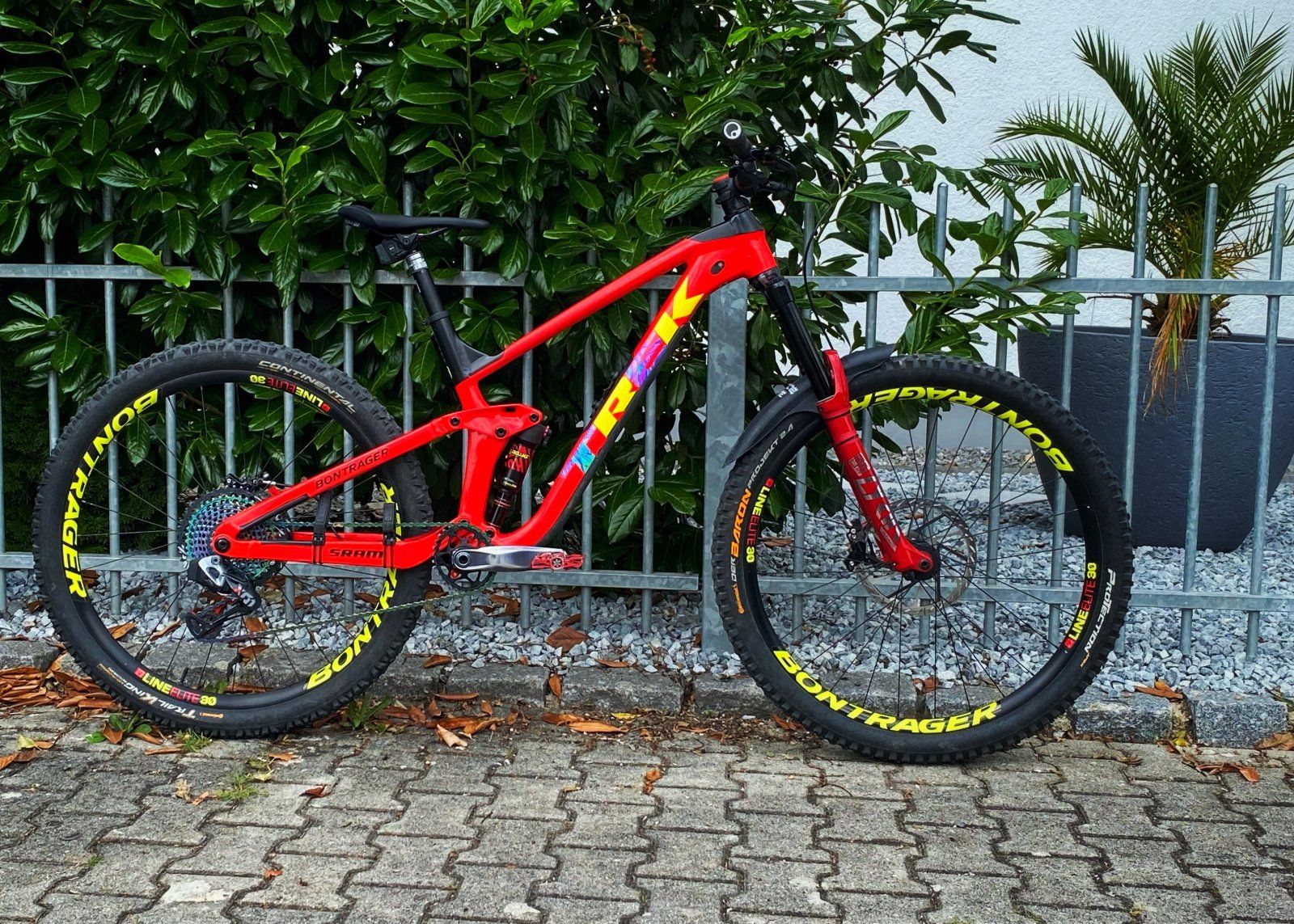

Nein die bontrager waren viel zu dĂŒnn. Ich brauche keine starke Karkasse aber das war zu wenig. Bin aktuell auf den Contis :hĂŒpf::i2:
Hier mal schnell 2 spontanschĂŒsse von meinen aktuellen Bike :i2:
Auch sehr nice.... 😎 --> mein Bike davor war auch Rot đŸ€©
Die Kombi Rot/Gelb schaut echt wie die 80er Jahre Ferarri F1 Autos aus... I Like!
