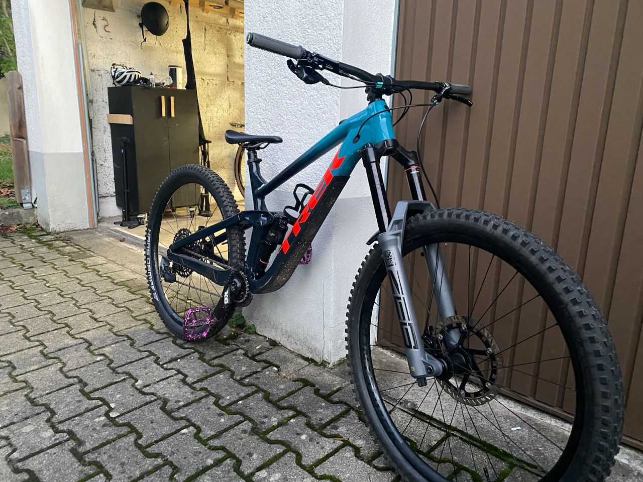

Moin Leute,
Hab meinen Slash jetzt auch mal was neues gegönnt und zwar ne Code RSC und ne ZEB Ultimate.
Hab mal zwei kurze Fragen.
1. Gibt es die KnockBlock Spacer auch in 5mm ? Find die bei Trek nicht.

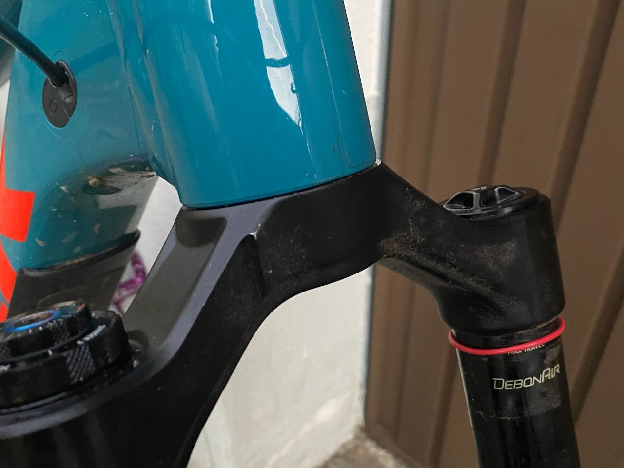

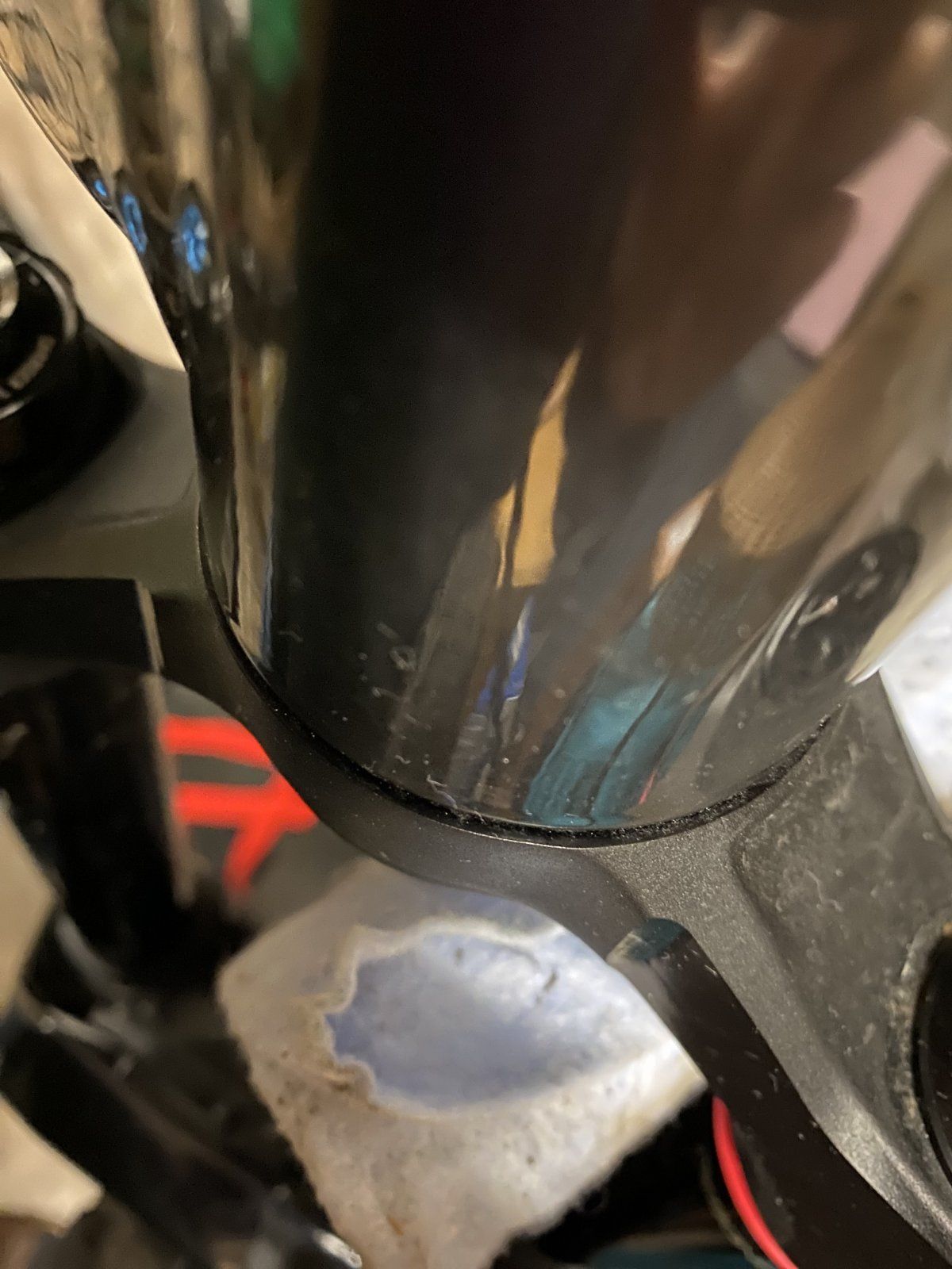

2. Sieht das bei eurer ZEB an Steuerrohr unten auch so aus mit der Zeb ?
(Hab die ZEB bei Kleinanzeigen gekauft, bis auf die Tauchrohre wurde von Rockshox alles getauscht)

das kann ich dir leider nicht sicher beantworten... kannst ja evtl. mal bilder vergleichen. Ansonsten gibts ja auch ausführliche Threads zu den gängigen Gabeln... da sitzen die Profis ;)

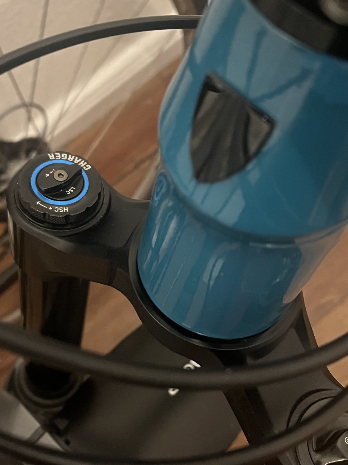

Also ich hab mir ne 2023 ZEB ultimate am 2021 8er Slash verbaut und da schließt es dtl. besser ab meine ich:

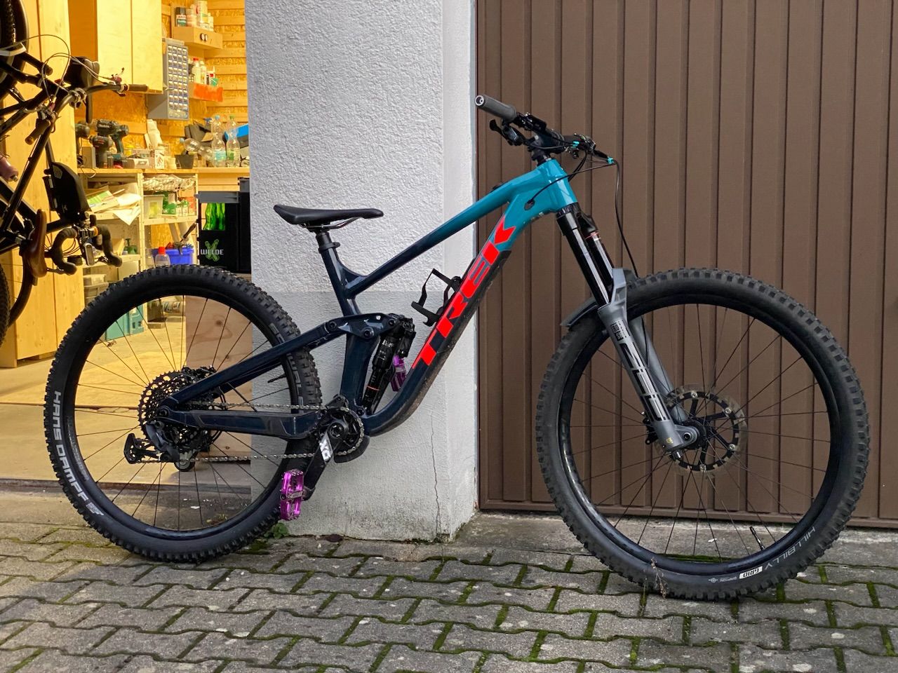

Hast du das Slash zufällig in der Teal to Nautical Navy Fade-Farbe? Ich bin unsicher, was die Farbe der ZEB angeht. Zeig mal her den Hobel!
Dann weißt du ja bestimmt auch, wie der Unterschied zur Lyrik Select+ ist. Die war ja standardmäßig verbaut :p
da is dat ding, allerdings in anderer Farbe:
Den Unterschied im Vergleich zur Lyric seh ich primär für mich darin dass die Gabel nochmals dtl. weniger flexed was bei meinen fahrfertigen 120kg (bin 202cm groß) sehr relevant im Fahrgefühl ist und viel mehr Sicherheit verleiht wenn G Kräfte wirken. Ich bin kein Extremfahrer aber kann fahren und bin gerne im Park oder ruppig unterwegs.
Bitteschön!
Sah bei mir vor der ersten Fahrt auch so aus, hat sich dann aber gesetzt. Mittlerweile sieht es aus wie bei le_sMOu:
Ahead Schraube musste natürlich etwas nachgezogen werden.

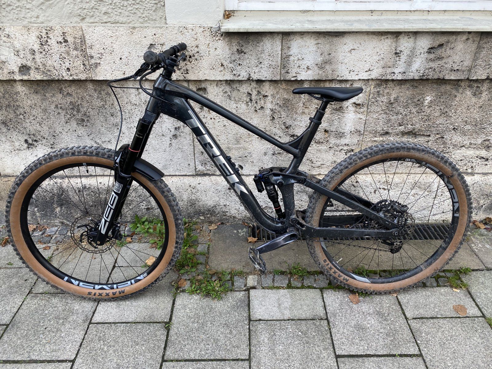

Alles klar. Ich vermute, du hast damals das Rahmenset mit ThruShaft Ultimate gekauft?
Der Rest ist ja auch custom - sehe da hinten eine AXS, die gabs ja 2020 auch noch nicht Serie an dem Schlitten.
Dann noch MDR-P-Scheiben in (vermutlich) Kombination mit einer MT5/7. Habe selber auch auf die MT5 gewechselt. Bin damit auch soweit ganz zufrieden, habe vor kurzem allerdings schon eine neue Hinterradbremse bekommen, weil der Druckpunkt hinten einfach so weich ist bzw. immer nach mehreren Stunden wurde. Wie sieht das bei dir aus?
Ne das Rad hat sein Leben als Slash 8 begonnen, wobei hier von vornehmerem einige Dinge vom alten Rad übernommen wurden. Geändert wurden im Laufe der Zeit
Lenker: OneUp
Bremsen: Ursprünglich Code RSC, mittlerweile Trickstuff Diretissima
Scheiben: vornedran MDR-P, hinten 200mm Centerline
Kurbel: X01 165mm
Kette: X01
Sattelstütze: OneUp 210mm inkl. Wolftooth Remote
Griffe: Je nach Laune, aktuell Ergon GFR Factory
Gabel: ZEB Ultimate 2023
Ich glaub das war‘s ziemlich. Zwischenzeitlich war noch ein Carbon LRS mit Garbaruk Kasette verbaut, der werkelt jetzt im Cotic.
MT5 hatte ich am Vorvorgänger. Lief bei mir auch nie so wirklich zuverlässig. Irgendwann hat ein Hebel die Grätsche gemacht, seither ist es eine Shigura. Hat zwar die Bremsleistung verbessert, zuverlässiger wurdest aber nicht. Momentan hab ich die Shigura am Stadtrad. Die VR Bremse funktioniert top, die HR Bremse eher mau trotz Kolbengymnastik, sorgfältigem Entlüften und mehreren Kombinationen aus Scheiben und Belägen.
Vielleicht bekommt Magura noch irgendwann eine Chance, aktuell bin ich an den MTBs aber mit der Diretissima und einer Hope Tech4 V4 sehr gut bedient.
