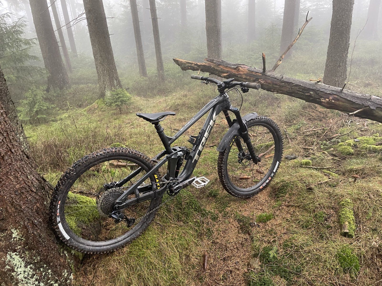

Hello, ich bin neu hier! Hab von einem Bekannten ein Slash 8 GX übernommen. Alu, Gr. L (bin 183cm und 75kg schwer).
Ich baue gerade noch meine MT5 Bremsen um, Roval Carbon LRS mit Assegai/Dissector 3C DD ist schon rangekommen. Am Cockpit habe ich den Knockblock Vorbau mit 35mm Lenker gegen mein eigenes getauscht. Warte gerade auf den Knockblock Adapter vom Trek Händler und will noch auf kürzren Vorbau wechseln (Funn Crossfire 35mm)
Sonst läuft das Rad schon richtig gut auf den wurzligen und steinigen Enduro Trails. Nur die Lyrik Select macht mir noch etwas Sorgen. Irgendwie habe ich da etwas Widerstand bei komplett offener Dämpfung. Verglichen mit anderen Gabeln in meinem Umfeld läuft mir das irgendwie zu schwergängig. Ich schau mal ob Service/Tuning nötig ist. Die Gabel tauschen wollte ich eigentlich nicht unbedingt weil ich denke die Lyrik reicht aus, oder soll ich ZEBben? :)

Hallo, ich bin neu hier! Hab von einem Bekannten ein Slash 8 GX übernommen. Alu, Gr. L (bin 183cm und 75kg schwer).

Kannst ja mal schauen ob du eine 2021er Lyrik ultimate bekommst da zahlst du Max 250€ drauf wenn du die verkauft und ist ein gutes Upgrade. Eine Zeb bringt dir nur weniger Grip beim anbremsen bei deinem Gewicht. Und glaub mir ich spreche aus Erfahrung :i2::i2:
Kannst ja mal schauen ob du eine 2021er Lyrik ultimate bekommst da zahlst du Max 250€ drauf wenn du die verkauft und ist ein gutes Upgrad.
Würde dann eher die Select tunen lassen. Die Performance ist danach besser als bei einer Lyrik Ultimate. Das einzige was man nicht hat, ist die extern verstellbare HSC.
@andi. Falls du das Tuning bei deiner Select + großen Service bei MST machen lässt, würde ich für 20€ Aufpreis auch gleich die Buchsen der Gabel kalibrieren lassen.
Eine geb bringt dir nur weniger Trip beim anbremsen bei deinem Gewicht. Und glaub mir ich spreche aus Erfahrung :i2::i2:
Sehe ich auch so, hab mich daher fürs Slash auch eine Lyrik geholt (anstelle einer 38er die verbaut war).
Danke für die Hinweise. Die externe HSC brauche ich nicht unbedingt. So sehr lege es nicht drauf an :) Das mit dem Buchsen kalibrieren teste ich mal.
