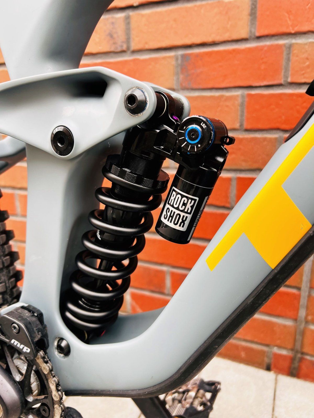

Da ich selber ja schon nach den Bolzen gefragt habe, die man zum Einbau eines normalen Dämpfers anstatt des ThruShaft Dämpfers benötigt und aktuell nirgends Lieferbar sind...
Hier eine kurze Zusammenfassung sowie was es für eine Alternative gibt:
Slash 2021
Bolzen oben (T-Nr: 5258209 bzw. 599898) ist 69x10mm mit einem Kopf-Durchmesser von 18,5mm.
Bolzen unten (5258210) ist 55x10mm mit 18,5mm Kopf.
Alternative
Oben: ersetzen durch 540755 (Bolzen oben Slash alt/ Remedy). Hat auch 69x10mm, aber mit 16mm Kopfdurchmesser.
Unten: durch 540756 ersetzen (Bolzen unten Remedy 2017). Dieser hat aber eine Länge von 59mm (und wieder 16mm Kopf).
👉 Durch den kleineren Kopf wird das Lager weniger von aussen Abgedeckt und für unten müssten noch 2x 2mm Scheiben montiert werden. Oder den Bolzen 4mm Abdrehen. Das sollte gehen da das Gewinde innen ausreichend tief ist (bei meinem Remedy hat das Gewinde eine Tiefe von 18mm und die Schraube nur eine Länge von 11mm)
540755 & 540756 sind aktuell auch wieder lieferbar, z.b. bei Hibike und kosten sogar weniger als die Hälfte als 5258209 & 5258210.
Angaben ohne Gewähr da ich selber noch auf die Lieferung von Hibike warte.

So, das mit den Bolzen vom Remedy klappt problemlos. SuperDeluxe Coil damit eingebaut und getestet.
Aber die Dämpferaufnahme und Position beim aktuellen Slash ist von der Montage und Handhabung schon ein Rückschritt zu meinem 17er Remedy. Ist deutlich aufwendiger am Slash (an die untere Aufnahme kommt man bei ner 32 Kurbel wohl nicht hin ohne die Kurbel auszubauen. MIt dem 30er geht es gerade so wenn man die Kette runter nimmt, und das gefummel mit den Distanzscheiben ist auch nervig).
Und Einstellen bzw. Erreichen des Reboundversteller am SD Coil im eingebauten zustand ist auch ziemlich bescheiden. Aber gut, fährt sich wenigsten besser als der SD Thru Shaft.

Weis wer zufällig ob das im 23er Slash 8 ein Trunnion Dämpfer ist?
Wollte direkt auf Coil umbauen und wüsste gerne ob ich die Upper und Lower Schraube brauch.
Rad kommt erst nächste Woche.
Eigentlich gibt es in der Einbaulänge 230mm von keinem Hersteller einen Trunnion Dämpfer.
Die einzige Ausnahme sind die ThruShaft Dämpfer von bzw. für Trek (wegen dem ThrufShaft Dings musste der Dämpfer entsprechend nach oben wandern, daher Trunnion).
Ab MY23 verbaut Trek ja keine ThruShaft mehr im Slash sondern nur noch Standard-Dämpfer.
(hätten sie besser gleich ab dem 21er Slash weggelassen, dann hätte man sich das blöde Loch im Rahmen unter dem Dämpfer sparen können)
Für 62,5 musst du halt den 7,5mm Spacer durch einen 2,5mm Spacer ersetzen, für 65mm kommt einfach der 7,5mm Spacer raus.
Ist der aus Kunststoff?
Mein Coil war schon einer mit 65mm, daher war kein Spacer verbaut...
