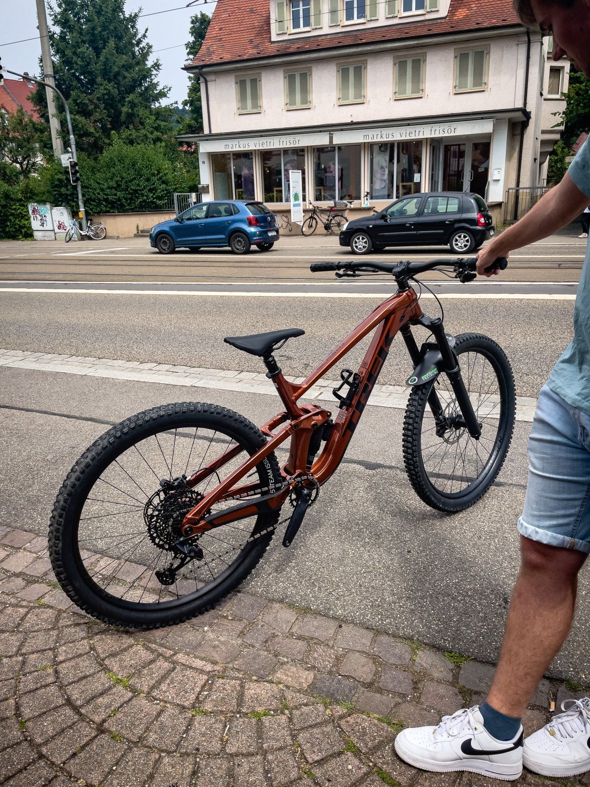

Hallo,Schickes Radl, hatte ich mir neulich am Rabenberg angesehen.
Kann man das Slash auch mit 1,84m und M/L gut fahren?

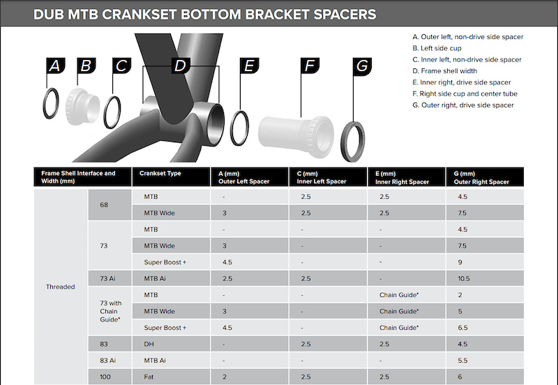

DUB MTB WIDE. Der Spezialeffekt beginnt beim Offset des Kettenblattes.Moin!
ich habe durch Zufall festgestellt, dass mein sich mein Tretlager auf beiden Seiten von selber gelöst hat. Ich konnte es einfach per Hand rausdrehen.. daher wollte ich jetzt mal abgleichen, ob damals entsprechend die richtigen Spacer verbaut wurden.
Könnt ihr mir sagen, welche Spacer ich laut Tabelle beim Slash 2021 (Alu, ist aber egal glaube ich) verbauen muss?
Ich habe schon ein neues SRAM DUB BSA 73mm Lager hier liegen. Bin mir aber bei der Kurbel unsicher, weil Trek da ja irgendeinen Spezialmist verbaut hat.
Danke vorab!
Ah okay, danke!DUB MTB WIDE. Der Spezialeffekt beginnt beim Offset des Kettenblattes.
Coole Farbe,
