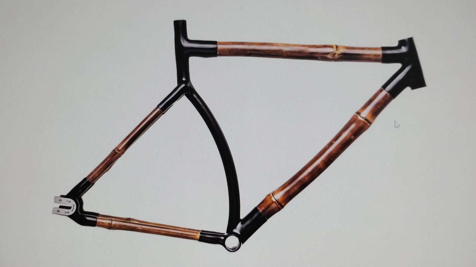

Es gibt bei 36" einige oder weniger Möglichkeiten den Radstand möglichst kurz zu gestalten. Das führt zur "Überlappung" der Rahmendesigns.
Dieses nach hinten um das Rad gebogene Sitzrohr findet außer beim Curve gern Verwendung. Das scheint notwendig. Problematisch wird das aber mit höheren Sattel. Der versetzt sich dabei deuich nach hinten. Das führt zu Flächen effektiven Sitzrohrwinkel, die mit dem einstellbaren Sattelversatz nicht kompensiert werden...
Das Problem ist nicht neu und führt gelöst zu so was:
