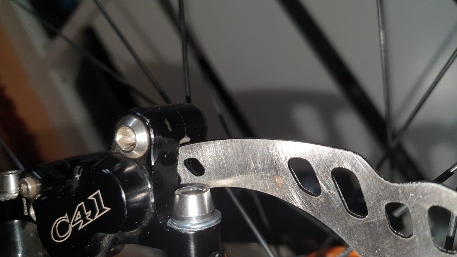

Fox 36 2021 Gabel.
C41 Klemme mit 220 Power +
Hope H+23-Adapter
Trickstuff Dachle HD 203 Disc mit Shims (1,25mm / Schraube)
Falsche Bremsbelaghöhe. Der Bremsbelag ist zu hoch. Der obere Bereich des Belags bremst an der Fase der Scheibe, wo er nicht unterstützt.
Gleicher Abstand zwischen Bremsscheibe und Bremssattel wie bei Magura Storm HC 180 und 203

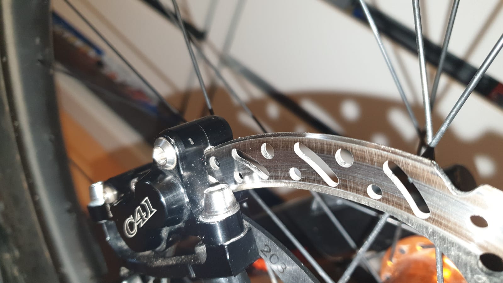

Fox 36 2021 Gabel.
Hope H+23-Adapter
Trickstuff Dachle HD 203 Disc mit Shims (0.50mm / Schraube)
Richtige Bremsbelaghöhe.
Sehr wenig Platz zwischen Bremsscheibe und Bremssattel. Es macht mir Sorgen.

Trickstuff bzw. Extralite Titanschrauben, diese haben einen dünneren Schaft als normale, dadurch lässt sich der Sattel etwas weiter von der Nabe weg positionieren bzw. nach vorbe/oben schieben und dann hat man etwas mehr "Luft" zur Scheibe.
Oder Intend +23mm Adapter, diese haben keine Durchgangsbohrung sondern werden mittels 4 Schrauben montiert... da könntest Du u.U. Glück haben.
Ansonsten ist es "normal" dass bei Trickstuff der Belag auf der Fase bzw. in der Luft bremst. Entweder Du schluckst diese Kröte oder stellst den Abstand zur Scheibe mittels Spiel und/oder Passscheiben so fein ein dass es passt, aber die Scheibe nicht anschlägt ... da reichen 0,7mm zwischen Scheibe (stirnseitig) und Sattel auf jeden Fall.
Alternativ kann Du auf andere Scheiben umsteigen oder den c42 Sattel - der letztere wurde aber noch nicht offiziell vorgestellt.
Den C41 Sattel muss man eben genau ausrichten.
Der Grund warum das so ist:
Kommt dann noch eine Fase an der Bremsscheibe dazu, ist der Toleranzbereich sehr gering und man muss oft mit Passscheiben arbeiten.
Ich habe 180/160 Dächle UL + C41 ohne jegliche Adapter und brauch vorne keinerlei Passcheiben, hinten 1mm.
Da sieht man, wie genau es die Hersteller mit den Toleranzen nehmen.
Das Problem ist also nicht ein zu hoher oder zu niedriger C41 Sattel, sondern die Tatsache, dass es der Bauweise geschuldet ist, dass die Höhe sehr genau passen muss.
Die Frage die sich stellt ist eben will man einen möglichst steif konstruierten Sattel mit möglichst tief liegenden Jochschrauben den man evtl mit Passcheiben ausrichten muss, oder will man einen Sattel, der es nicht so schnell übel nimmt, wenn die Reibfläche der Bremsscheibe nicht exakt auf der richtigen Höhe liegt. Viele reagieren hier ja völlig unverständlich, wenn man Passcheiben verwenden soll. Der neue C42 wird hier vermutlich sehr viel toleranter sein.

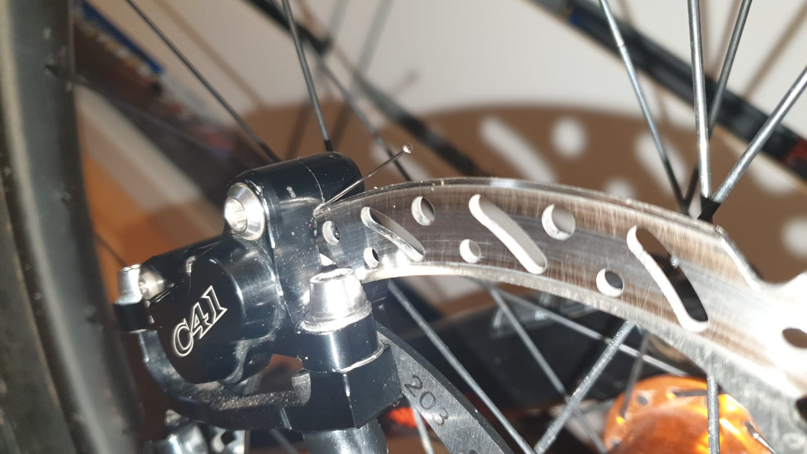

Wenn Du auf Biegen und Brechen verhindern willst, dass auf der Fase gebremst wird, und dir der Sattel bei 1,25mm zu hoch ist und bei 0,5mm zu niedrig, warum nicht einfach auf 0,75mm oder 1mm bringen? Evtl mal mit 2x0,5mm Scheiben testen, wenn Du die eh schon hast?
Wobei 0,5mm schon ausreichen, vorausgesetzt man hat es mit einer Lehre ermittelt und nicht pi mal Daumen mit dem Messschieber mit dem man da nicht gut hinkommt...
Ich hab da so eine alte Bolienadel die eigentlich fürs Angeln verwendet wird ... die passt von der Breite perfekt in den Scheibenschacht und hat 0,7mm Stärke. Damit komme ich gerade so zwischen Scheibe und Sattel und das reicht mir (meine mich zu erinnern dass seitens Trickstuff 0,5mm als ausreichend erachtet werden).

Ich habe keine Probleme mit der Ausrichtung des Bremssattels. Das Glas berührt nirgendwo. Mich interessiert nur der Abstand zwischen Bremsscheibe und Bremssattelloch.
Die Methode und die Werkzeuge (digitaler Messschieber) sind nicht sehr genau, können aber ungefähre Daten liefern.

Foto 02
Fox 36 2021 Gabel.
Hope H+23-Adapter
Das Spiel zwischen Bremsscheibe und Bremssattel = ca. 0,55 mm (Nähnadel)
Wie groß sollte der Mindestabstand zwischen Bremsscheibe und Bremssattel sein?
Ich mache mir keine allzu großen Sorgen, aber ich begann zu messen und es kamen Zweifel auf. Wie ich schon geschrieben habe, gefallen mir die Trickstuff Bremsen und Scheiben und ich hätte gerne den Trickstuff Adapter, den es derzeit nicht zu kaufen gibt.

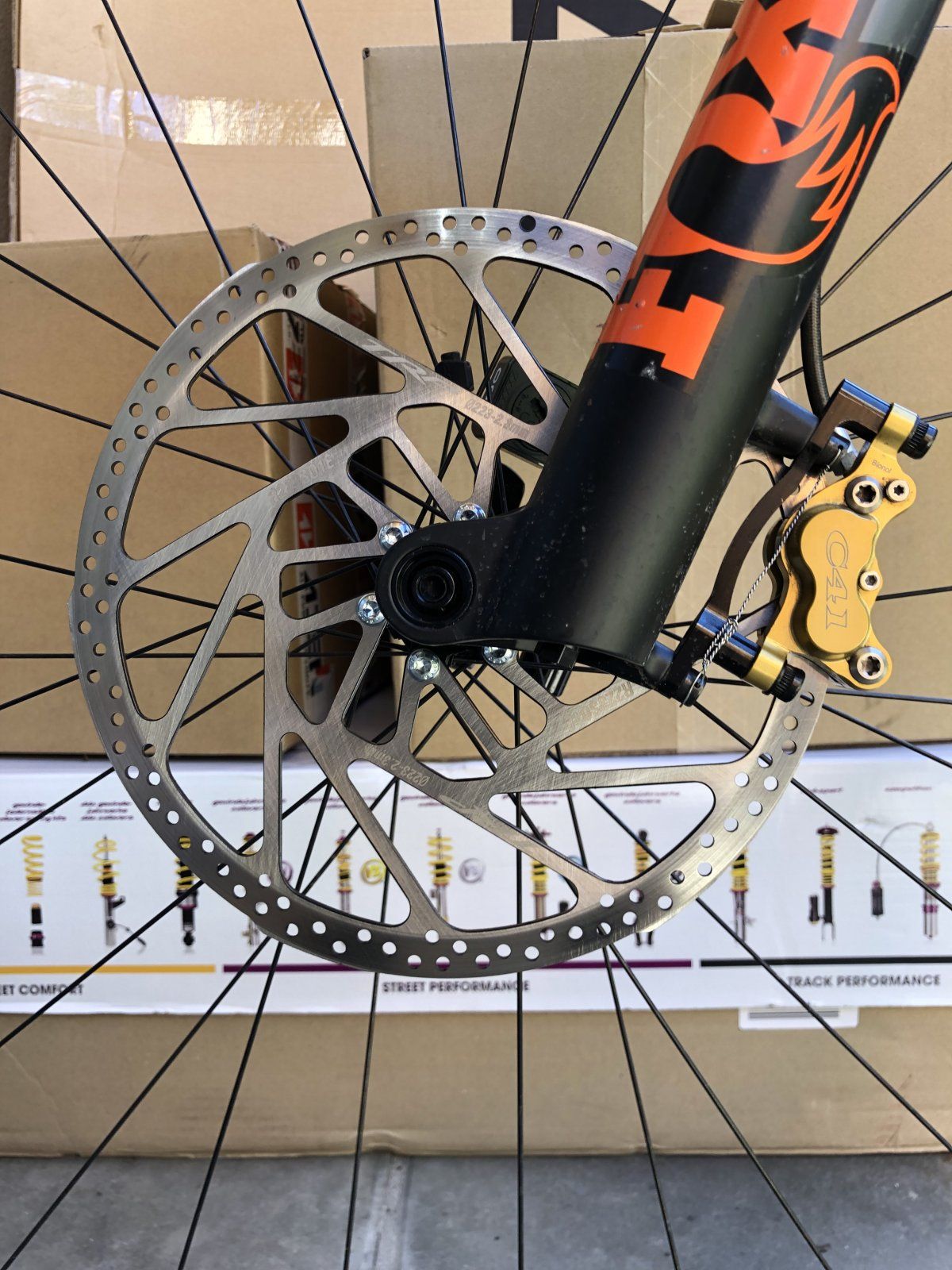

Hat jemand einen Tip zum Ausrichten der Maxima Bremssättel? Ich habe die TS Adapter und irgendwie ist es sehr tricky die Scheibe auch nur ansatzweise Schleiffrei zu bekommen.
