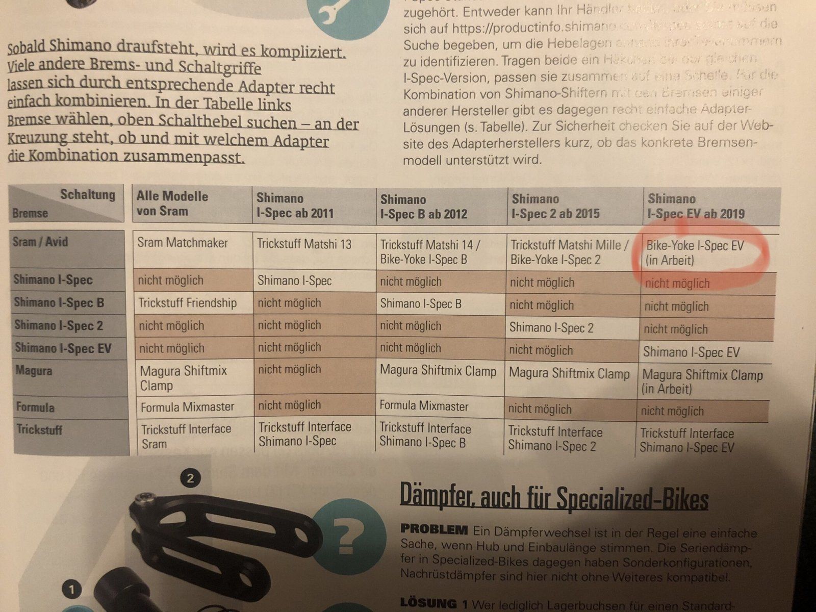

Würde gerne einen Shimano I-Spec EV Schalthebel mit einem Sram Bremshebel kombinieren. Dafür gibt es noch keinen Adapter am Markt. Habe eben in der aktuellen Bike gesehen dass hier auch was von Bikeyoke kommen soll.
@Sackmann: Kannst du hier schon einen Termin nennen?
Schade, trotzdem danke für die Antwort.
Wäre aktuell eine Marktlücke. Oder kann man das auch ohne Adapter kombinieren? Rein optisch siehts passend aus.
