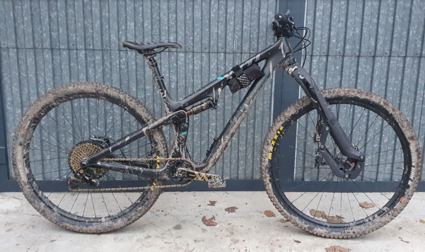

Hallo zusammen,
aus eigener Erfahrung kann ich berichten, dass die Gabel weit weniger durch Matsch "eingesaut" wird, wie z.B. der Hinterbau und die dort befindlichen Lager...
Siehe auch auch das Foto nach einer doch recht matschigen Ausfahrt...
Kann ich nur zustimmen. Die Lage der Kugellager ist auch dadurch das sie leicht eingerückt sind zumindest dahingehend optimal das sie keinen oder nur wenig Dreck direkt abkriegen.
Ich mache mir aber immer schon Gedanken was die optimalste Art der Reinigung sein würde. Sowohl mit Bürste als auch Schwamm scheuert man den Dreck ja direkt in Richtung Lager. Und ein genügend harter Strahl aus dem Gartenschlauch der den Dreck beseitigt drückt wiederum in die Lager wenn man Pech hat.
Kurzum, ich glaube das der Dreck eher durch falsche Handhabung/Reinigung als durch direkten Dreckbeschuss seinen Weg in die Lager findet und schadet.
