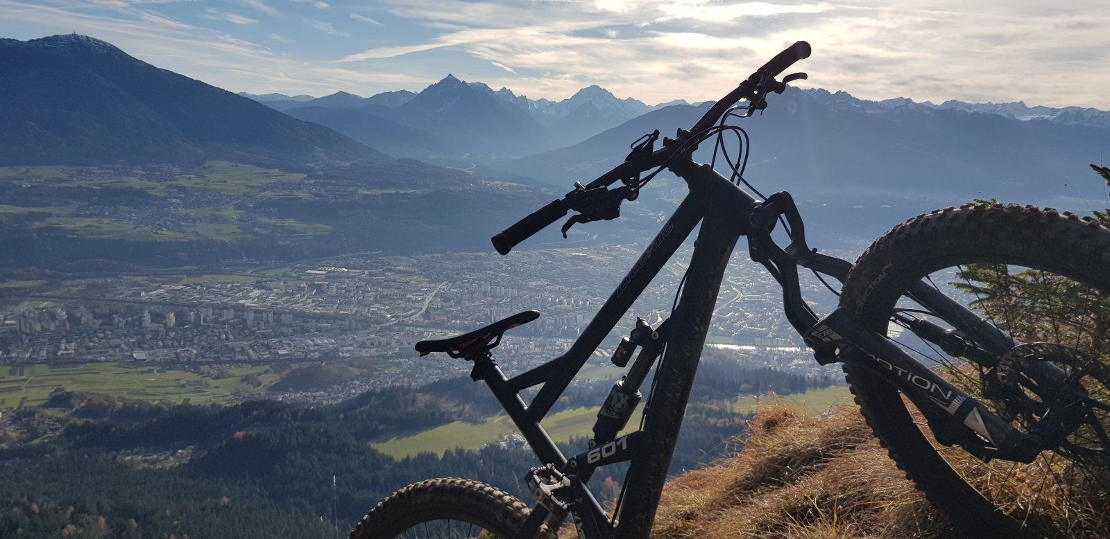

Ich fahre seit 1,5 Jahren die Motion ride e18.
Super Gabel, die beste die ich bisher hatte.
Wäre schön wenn ihr die auch mal testen würdet. Die gibt's auch aktuell zu kaufen.
Zur Optik sage ich nur : alles ist Evolution. Wenn man nur auf bewährtes setzt, steht alles still.
Traut euch die ersten zu sein, neues zu mögen!
Gebt Innovation eine Chance. Es ist zu geil es zu versäumen 😉
