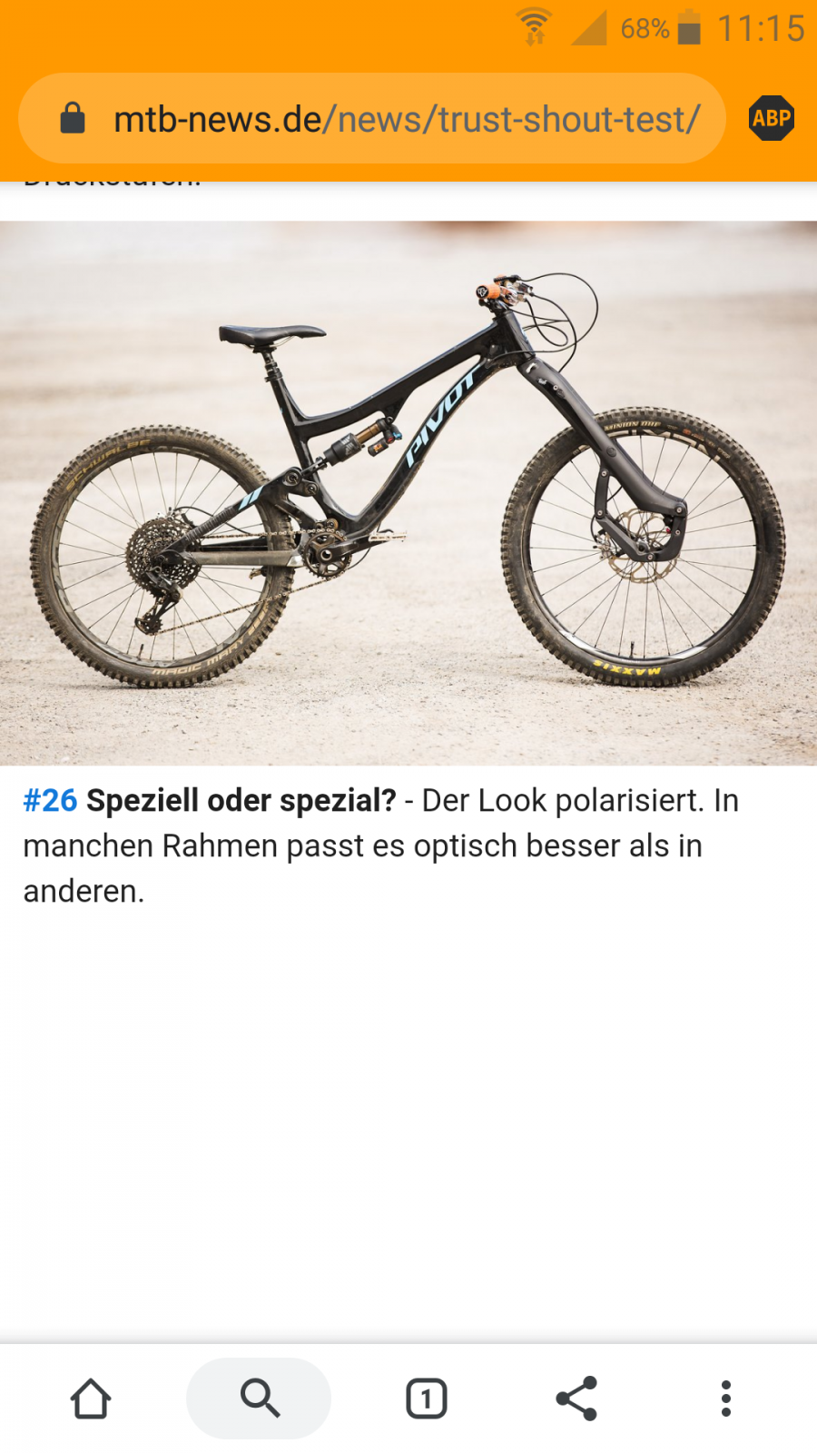

Was ich mich frage bei dem bild speziell wenn die gabel teilweise schläge direkt weitergibt wie hoch ist die Belastung auf den rahmen der hebel schaut ja schon derbe aus

Siehe Steuerrohr und Gabel. Ist nicht in einer Linie sondern weit davon entfernt.
Da liegt die Vermutung nahe, dass da andere Belastungen auftreten, Stichwort Hebeleffekt bzw Abknicken.
Die Hebelwirkung ist auch nicht anders als bei Teleskopgabeln, denn die Position der Achse/Radmitte ist quasi identisch. Wie viele Schnörkel, Salti oder Ausleger die Gabelgeometrie zwischen Steuerrohr und Achse hinlegt, hat keinen Einfluss darauf.

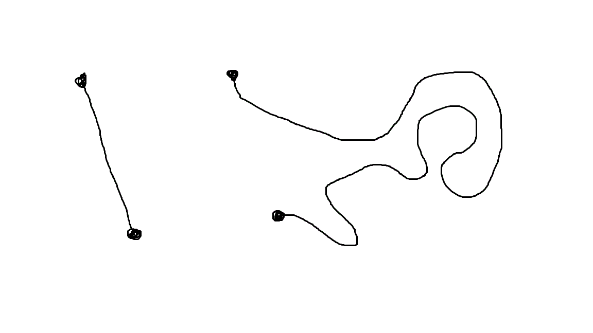

Die Gabel ändert doch nichts am Lenkwinkel.
Ob die Gabel nun wie links oder wie rechts (Patent angemeldet!) aussieht interessiert doch den Rahmen nicht.
Vom Lenkwinkel habe ich auch nichts geschrieben.
Sondern von den eventuell anders auftretenden Belastungen (ev dann auf das Steuerrohr).
Die Kräfte werden eben scheinbar nicht direkt in das Steuerrohr eingeleitet (in einer in etwa geraden Linie), sonder eben weit davon entfernt (siehe hiezu die/deine technische Detailzeichnung; und dort nicht bei den Punkten sondern bei der offenen Kurve rechts außen).
Das ist mir schon klar, aber damit sich da was an den Kräften am Steuerrohr ändert müsste dieser eben anders sein.
Die Kräfte werden an der Achse in die Gabel geleitet. Und die befindet sich an der Stelle an der sie sich auch bei gewöhnlichen Gabeln befindet.
Mit welcher Form die Gabel die beiden Punkte Achse-Rahmen miteinander verbindet kann vielleicht für die Gabel ein Problem darstellen, aber nicht für den Rahmen.
Ich kann verstehen, dass man aufgrund der Optik denkt die Belastung könnte größer sein, aber mit meiner Zeichnung sollte es doch klar werden.
