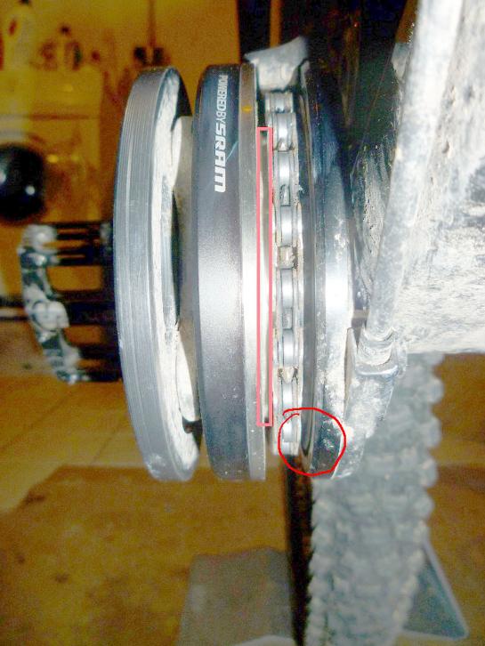

Ich hatte das nicht ganz gesehen. Ich war so frei, und hab dein Bild etwas bearbeitet, um die von mir gemeinte Stelle etwas besser sehen zu können. Auf dem Bild scheint es so, als ob A weniger weit von B weg steht als bei mir.
P.S. wenn du mit der Bearbeitung deines Bild nicht einverstanden bist, so sage mir bitte Bescheid, ich nehme das Bild dann wieder raus.

Jo, passt schon bin ja froh wenn mir wer hilft!
Auf dem unteren Teil schaut es wirklich etwas wenig aus aber oben vor dem Kamm erkennt man es besser!

hi,
hab gestern meine All Mountain montiert & wollt mal wissen ob der Spalt auf der Nicht-Antriebsseite zu groß ist? Im Booklet steht, dass der Kurbelarm den Kurbelanschlag berühren sollte...
sollt ich die Kurbel nochmal abnehmen?
