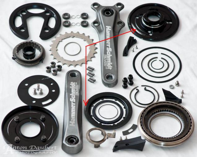

Ich glaub da hab ich mich missverständlich ausgedrückt:
attachment.php
Jeweils in die innere Lagerführung wird druck von der Kurbel aus ausgeübt, wenn man diese anschraubt. Von rechts ist dazu ein schwarzes "Röhrchen" in der Trettlagerplatte vorhanden.
(Links erfolgt ein "verpressen" der inneren Lagerführung mit der Achse durch die Kurbel, dies ist quasi erwiesen. Rechts müsste es Konstruktionsbedingt auch so sein)
Die Innenlagereinheit, also die Welle, Lager und Schalen müssen in sich schon spielfrei sitzen…
Minimal Spiel müssten die haben, sonst könnte man nicht mit der Hand die Achse ein und ausbauen. Aber im weiteren hast du recht!

Ist das duchrsichtige dingens da nicht falschrum?
Hast du die Lagersitze mal gemessen? Ich habe ca. 0,05 mm Spiel beim linken Lager zur Welle... Das ist scheinbar ausreichend um die Mudclaw beim kräftig pedalieren zum schleifen zu bringen =(
Technisch ist es egal. Für die Fingerkuppen fühlt es sich jedoch glatter an, wenn es anders rum ist.
Das linke Lager sitzt in seiner Lagerschale ohne messbares Spiel (ø 38,55 mm).
Die Achse hat links einen Durchmesser von 21,05mm. Der Innendurchmesser des Lagers ist hingegen 21,15mm.
Rechts hat die Achse 21,325mm, das zugehörige Lager 21,45mm.
Damit wäre das Spiel der Achse in den Lager auf der Linken und rechten Seite ähnlich, jedoch ist rechts der Kontakt zwischen Achse und Lager ca. 30% größer.
Aufgrund des messbaren Spiels zwischen Achse und Lager, ist das von mir erwähnte "einpressen" der Lager zwischen Achse und Kurbel durch das ausreichend Kräftige (ca. 50 Nm) anziehen der Kurbel wohl nicht zu vernachlässigen.
Etwas anderes ist das Spiel im Kugellager selbst, welches - gefühlt - größer ist als die Achse/Lager-Durchmesser-Differenz. (Gefühlt auf der rechten Seite)
Ich glaube das wirklich fühlbare Spiel ist das zwischen dem linken Lager und der Lagerschale. Liegt das Lager bei deinem Bild hier richtigherum? Ich finde in keiner Anleitung von SRAM in welche Richtung das linke Lager zu verbauen ist.
PS: Wie wirkt sich ein zu schmal gefräßstes Tretlagergehäuse aus? (ca. 0,1 mm unter der tol.)
Der schwarze Ring auf dem linken Lager ist Gummi und dient der Dichtung. Daher ist es für das Spiel egal, wie du es einbaust, da das Gummi bei Belastung eh sich zusammendrücken würde.
Jedoch würde ich es so einbauen, wie auf meinem Foto, damit die Dichtung so früh wie möglich seine Arbeit verrichten kann.

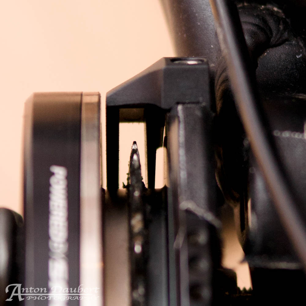

P.S. bist Du dir sicher, dass das Getriebe an der Mudclaw geschliffen hat? Bzw. wo hat es an der Mudclaw Schleifspuren hinterlassen?
Seit wann verbauen Sie denn das Lager mit der Dichtung? Bei mir war da ein ganz normales Industrielager drin. Oder ist das ein Innenlager der FR- Version?
Der Kamm (Mudclaw) schleift bei mir rechts am Kettenblatt. Bei mir ist der Abstand Kamm zum Getriebe kleiner. Ich hab den Kamm wieder abgeschraubt. Ich hatte nur im Winter bei richtiger Pampe das Problem, dass sich die Nuten so weit mit Dreck zugesetzt und vereist haben, dass die Kette durchgerutscht ist.
@ Freizeit-biker: Meine HS war vom Werk am Ghost AMR Square verbaut (2009). Es ist die AM version.
@ timtrail: 72,7mm würde ich sagen, dass dies Ok wäre. Durch ein kürzeres/längeres Trettlagergehäuse wird bestimmt, wie weit das linke Lager in der Lagerschalle sitzen kann. In deinem Fall würde das linke Lager nicht die maximal tiefe Position in der Lagerschale haben (ich messe heute nochmal nach, aber ich galube bei 73,5mm wäre das linke Lager maximal tief in der Lagerschale)
Zum Schleifen: (links/rechts definition von meinem Kamm-Bild oben ausgehend)
In beiden Fällen (Freizeit-biker & timtrail) schleift also entweder der äußere linke Kammteil am Getriebe oder der innere rechte Kammteil am Kettenblatt. Dies kann nur dann der Fall sein, wenn das Getriebe näher an der Trettlagerplatte an liegt als bei mir. Jetzt wäre rauszufinden warum das so ist.
Ich beschreibe meinen Aufbau: Die ISCG aufnahme ist auf einer Ebene mit dem (rechten) Trettlagergehäuserand. Daher verwende ich keine Distnazringe bei der Befestigung der Trettlagerplatte. Darauf folgt, dass nur der "Distanzring" (sehe Markierung im Bild) der Trettlagerplatte die Distanz zwischen Getriebe und Trettlagerplatte bestimmt.
Wie ist es bei euch?

Bei mir (Lapierre Froggy) wurde die HS nachträglich montiert. Das Tretlagergehäuse und die ISCG-Aufnahme wurde mit der HS Fräse passend beigearbeitet.
Die ISCG-Aufnahme liegt nach dem Fräsen 1,5 mm hinter der Ebene des Tretlagergehäuses zurück. Die Differenz wurde am Fräswerkzeug mit entsprechenden Ausgleichsscheiben eingestellt.
Die Montage erfolgte mit den, im Montagekit enthaltenen, zum Fräswerkzeug passenden Distanzscheiben.
Wenn ich die HS das nächste mal runter nehme, dann werde ich noch mal genau messen wie die Distanzen bei mir sind.
@ Freizeit-biker: danke für die positive Kritik :) Die Kamera ist schon fast zu einem Teil der Werkstadtausrüstung geworden ;)
Interessant, wie dick die Distanzscheiben bei dir sind. Wenn sie 2-3mm messen (also ein Tick dicker sind als nötig, damit die ISCG auf einer Ebene mit dem Trettlager wird), so würde es zu meiner Theorie passen.
Mal schauen wie es bei timtrail ist.

Bei mir ist alles plan, ich montiere also OHNE Spacer, allerdings schleift es bei mir auch nur wenn ich am Berg in den Wiegetritt gehe! Zu viel Kerl für die H$ ;-)
PS: Ich habe mir mal eine 35 x 45 x 0,5 mm Passcheibe bestellt und werde mal versuchen Tretlager und Colarplate mit den 0,5 mm Spacern zu montieren.
Ganz leicht, aber wirklich kaum zu sehen.
Übrigens - danke für die Diskussion um die "Mudclaw" - ich hatte das Ding bis jetzt total ignoriert...lag zwar mit in der Packung, in der Anleitung wird es aber komplett übergangen und ich hielt es für ein komische Kettenführung...:D
Werd ich mir wohl in Zukunft einiges an Reinigung sparen können, was ich in letzter Zeit so hatte. Und ein guter Indikator für die richtige Ausrichtung der HS ist das Ding auch!
Ah, Ok, also direkt auf dem Getriebekörper (durch die Mudclaw verursacht), Ok.
Könntest Du schauen (und am besten auch ein Foto machen), wie bei dieser Abstand aussieht? D.h. steht bei dir A auch etwas von B ab?
