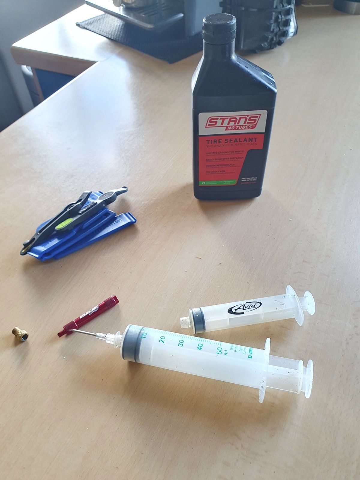

Gestern mal schnell in 20 Minuten den Hinterreifen getauscht, der war jetzt komplett runter. Stan´s ist für mich top. Hält sehr lange ohne einzukleben und dichtet perfekt ab, hatte beim Fahren über das ganze Jahr bisher noch nie einen Platten.
Ab und an klebt aber mal das Ventil zu, dann mache ich einfach ein neues rein und gut ist. Es gibt nicht besseres als Tubeless, das ist genau wie die Dropper Post eine super Erfindung die das MTB-Fahren viel einfacher macht.

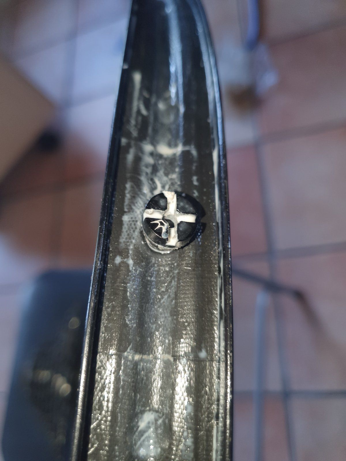

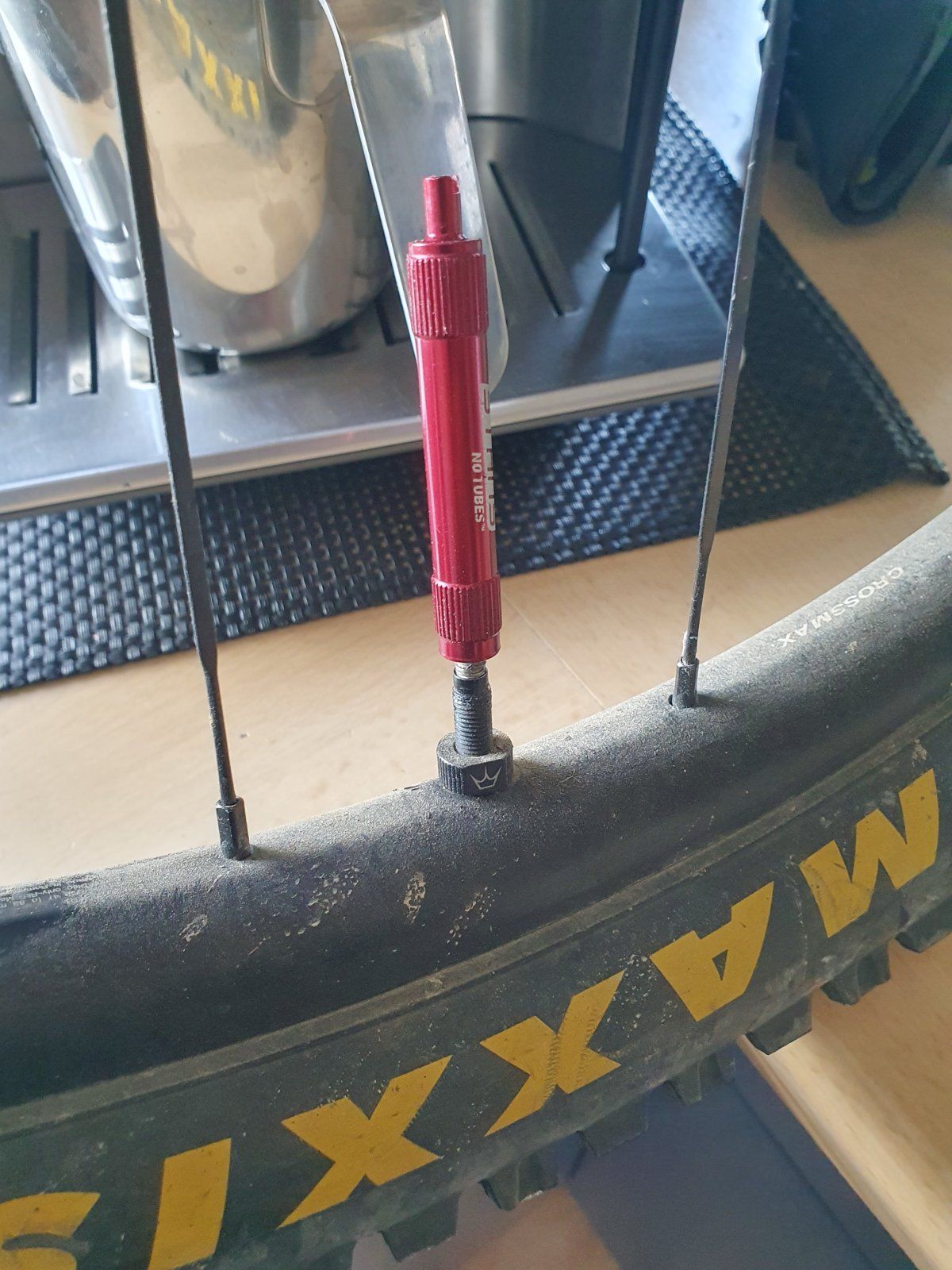

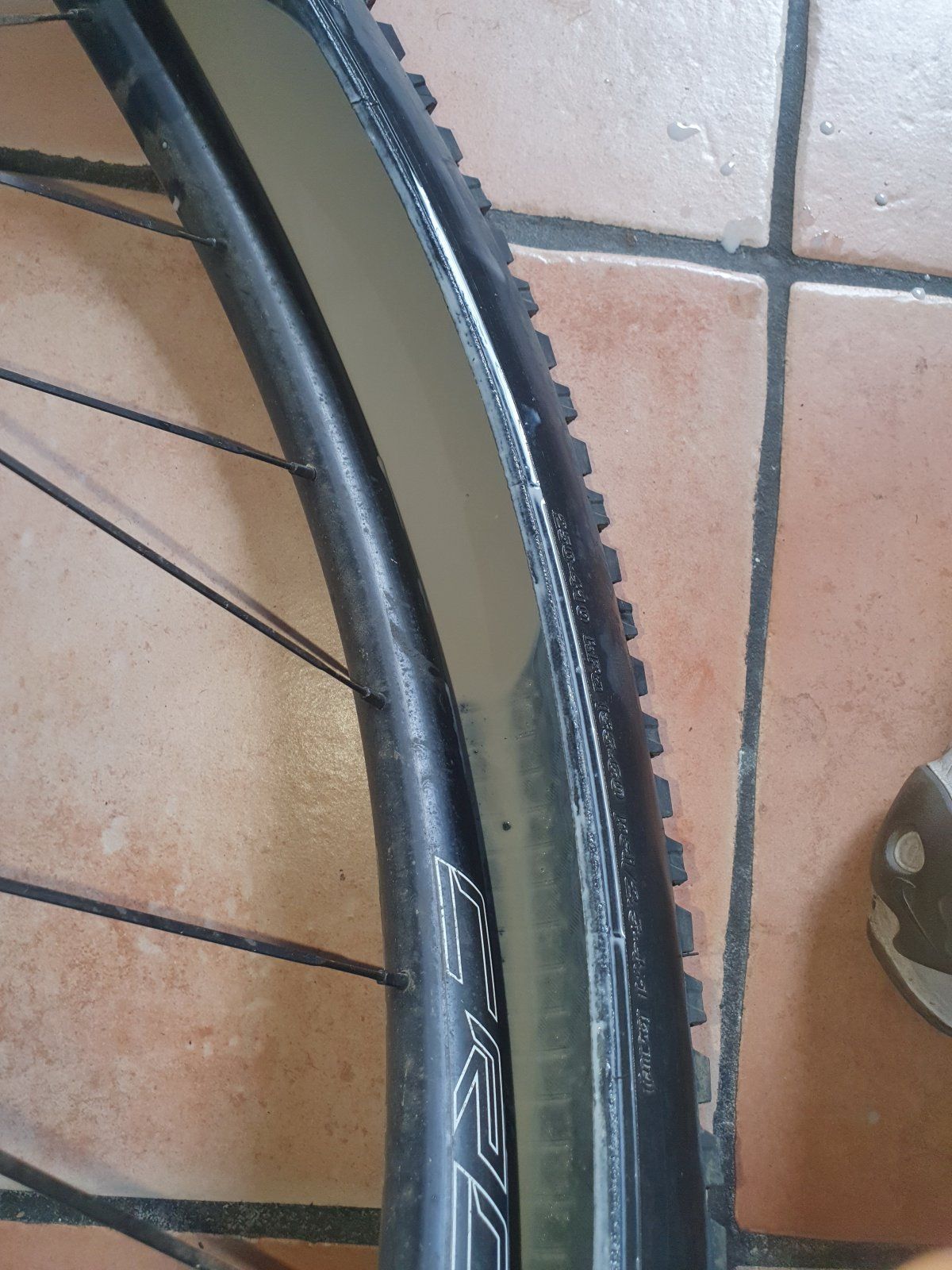

Habe noch einen Tipp wenn Ihr den Reifen nach dem aufziehen mit dem Kompressor oder Booster in das Felgenhorn setzt, schraubt direkt nach dem aufpumpen (also so, dass die Luft noch nicht komplett entwischen ist) das Ventil rein. Dann braucht ihr später nur noch etwas aufpumpen und der Standard Druck ist wieder da.
Auf dem Bild die alte Milch so ca. 60~70 ml im Reifen war ca. 5 Monate alt ohne nachzufüllen.
