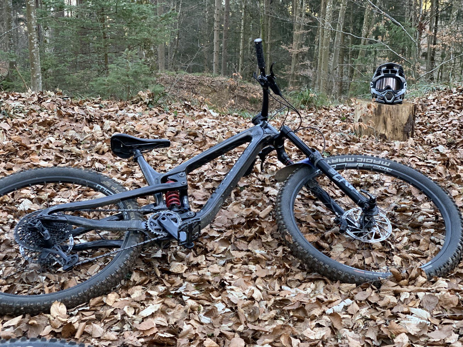

Aber wenn ich mir jetzt z.B. einen günstigeren RS hole, wären natürlich die obligatorischen Huber-Buchsen fällig...
Ist eine extrem überschaubare Investition, sogar mit Werkzeug. Und rot finde ich besser als orange.
