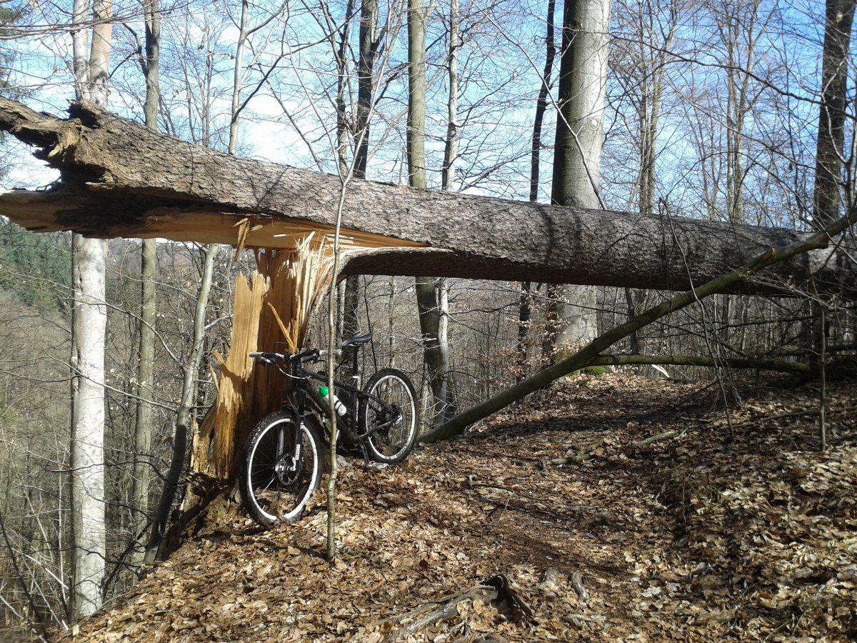

...puuh, ich glaub ich verkneif mir das heute. Bin gerade mal mit dem Auto von Gelbelsee nach Kipfenberg gefahren. Man sieht zwar einige Stapel Holz - es wurde also schon was gearbeitet - aber da sind einige richtig große Bäume, die schon entwurzelt sind, sich aber noch in den nächsten Bäumen verhängt haben. Die schaukeln im leichten Wind vor sich hin... Das ist mir etwas zu heiß. Da fehlt mir dann der Spaß.
Ne, das is scho arg blöd wenn die Bäume auf bzw überm Trail liegen. Dann natürlich meist so das man weder drunter durch fahren noch drüber springen kann. Auch wenns jetzt vll bissl OT ist, aber dürfte ich diese Bäume eigenständig wegsägen?!
Wenn die richtig großen Stämme abgebrochen zwischen den anderen hängen und so ca. nur um 20° schräg stehen, dann möchte ich die lieber nicht anfassen. Aber im Prinzip eine gute Frage. Ich würde mal tippen, dass man das nicht darf.
Ja denk ich auch das ich das nicht darf. Ich kann ja auch nicht einschätzen pb die unter Spannung stehen und dann zurückschnellen wenn man die durchsägt. Könnte böse ins Auge gehen... Achja, gefahren bin ich heute auch. :daumen:
Ich kenne einige, die das einfach machen. Und es auch offiziell so schreiben. :)
Kommt ma vorbei und sägt diesen Baum weg...
