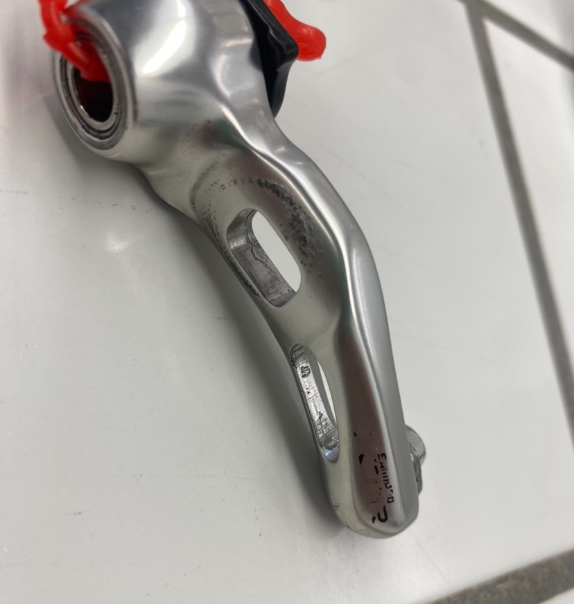

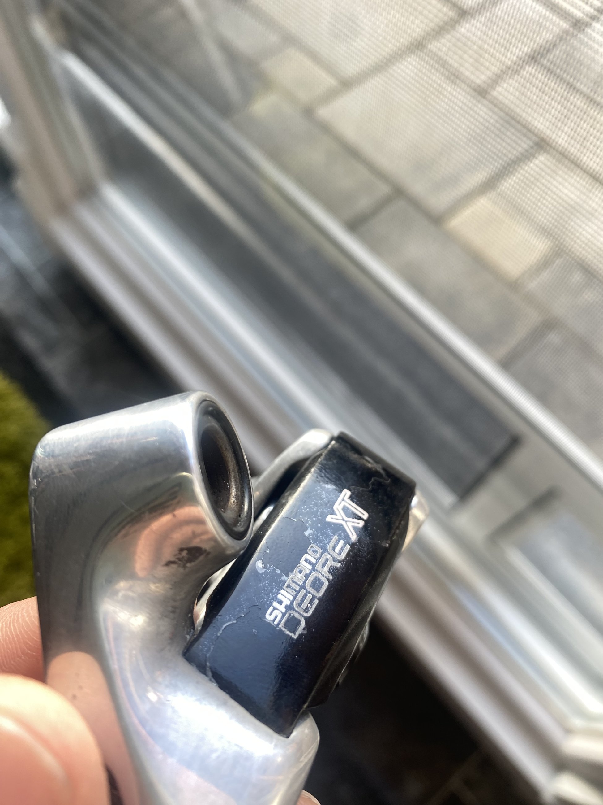

Ein Schaltwerk würde ich auch nicht in Kaltreiniger oder Ultraschallbad liegen lassen wollen: Die Parallelogramm-Bolzen sind dann wahrscheinlich nicht mehr richtig geschmiert, weil die je nach Schaltwerkstyp vorhandenen oder nicht vorhandenen Abdichtungen bestimmt nicht 100%ig dicht halten:
Hier würde ich deine Methode, oder die Spülmaschine bevorzugen.

Noch ein Tip für Schaltwerke: ich klemme da gern Holzdübel in das Parallelogramm, dann wird auch innen die Feder besser sauber.

Schaltwerke überleben sowas? Ich hätte jetzt gedacht, dass es da Teile gibt, in die besser kein Wasser kommt (u.a. die Kupplung?)
Weiß nicht, wie es mit modernen Schaltwerken ist aber unsere klassischen halten das locker aus. Die Schaltungsröllchen baue ich aber vorher ab. Wenn Röllchen mit Industrielager verbaut sind, dann dürfen sie nicht in den U-Reinger. Alles andere ist kein Problem.
