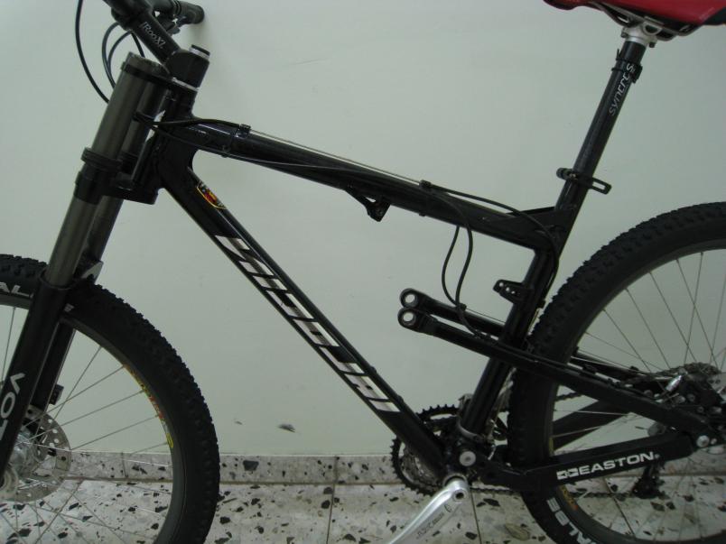

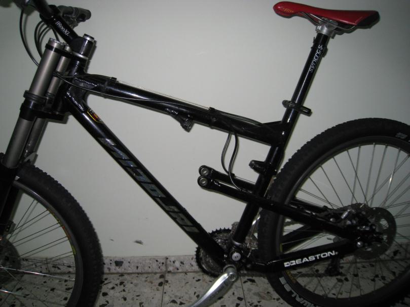

So am Montag ist es soweit, ich schicke mein Trombone zum Umbau ein.
Der Rahmen wird auf das Aktuelle Helius umgeschweißt.
Werde den Rahmen gleich mal verpacken und vorher noch ein paar Fotos machen.
Denke Farbe wird Mattweiß und Hinterbau Mattschwarz.
Es kommt ein X-Fusion Dämpfer rein.
Hatte dir ganze Zeit eine Votec GS4 Gabel verbaut und wollte jetzt ne einfache Gabel rein machen.
Könnt ihr mir ne Gabel empfehlen und ein guten Steuersatz?
Bilder kommen so schnell wie möglich rein:)
gruß Andre
also kann ich nur gabeln mit 100mm federweg fahren?
hab aber früher welche gesehen die ne boxxer verbaut hatten und ich meine die hatten 160mm.
sonst kann ich den rahmen nicht mehr verwenden wenn ich ihn nicht umbauen lasse.

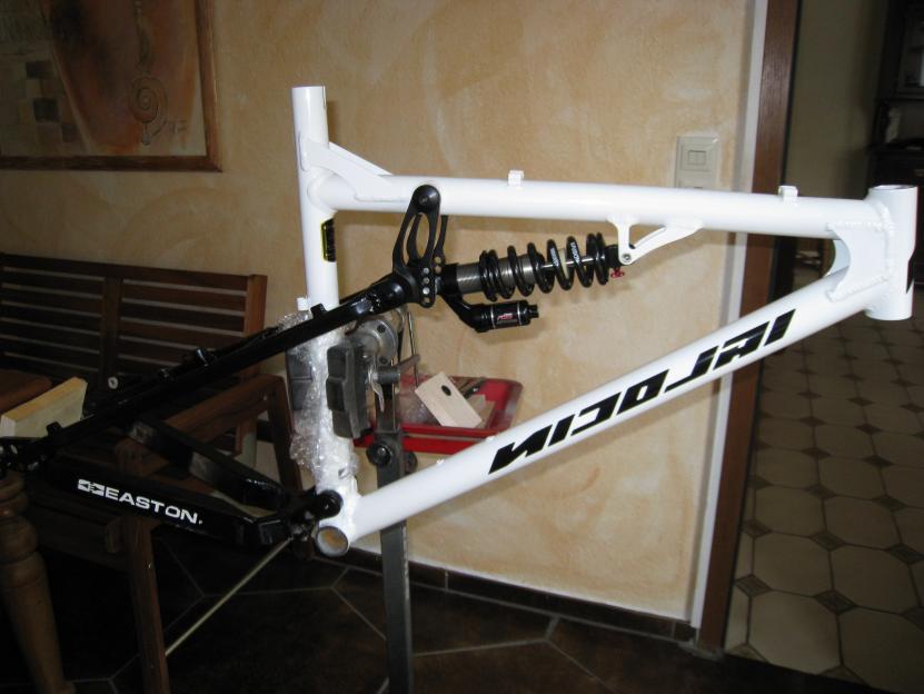

So endlich habe mein Rahmen wieder und ist der Hammer.
Hauptrahmen ist Weiß hinterbau ist schwarz geblieben.
Mit X-Fusion Dämpfer RPV.
Federgabel hab ich mir ne Rock Shox Revelation Air gegönnt.
Hier schon mal ein paar Bilder vom Rahmen.

Die Frage ist nur was passiert, wenn irgendwann der Hauptrahmen wegknackt. Dann wird man evtl feststellen, dass ein gebrauchter zwei Jahre alter Helius FR-Rahmen noch weniger gekostet hätte als der Umbau. Und für das Trombone hätte man bei Ebay auch noch 150,- EUR bekommen.
Aber egal, gut aussehen tut´s ja...
Wenn man Erstbesitzer des Trombone ist und daher weiss was dem Rahmen passiert ist (oder nicht) wäre mir das lieber als ein mir unbekannter gebrauchter Rahmen.

Hallo, also der Rahmen wurde ja voher begutachtet und für die Action für gut befunden.
Der Rahmen hat kein hartes Gelände gesehen und ist selten gefahren worden.
Ich wollte ihn auch nicht für 150 weggeben mir war es die sache wert und sieht hammer geil aus.
Gruß
ob's gerechtfertigt ist oder nicht ist doch völlig latte. hauptsache du bist happy deinem rahmen ein zweites leben eingehaucht zu haben. ich finde das ergebnis sehr gut. einzigst von der alten zugführung hätte ich mich noch verabschiedet und die aktuelle nachrüsten lassen...
ja sehr sogar ist ein super ergebniss.
ok das hätte man noch ändern können aber jetzt bleibt es so.
warte noch auf teile damit ich es endlich zusammenbauen kann.
