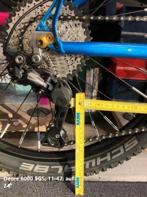

Hier mal paar schnelle Fotos.
2x 24“ 1x10
29“ 1x11
26“ 1x12
26“ 1x10

Vielen Dank für deine Mühe!!!!
Bei den 26ern sieht die SRAM am besten aus.
Aber ich weiß nicht ob das alles so perfekt vergleichbar ist.
Die Version die ich derzeit favorisiere, dein 26 1x12 Bild mit Shimano M6000 sieht jetzt nicht so glücklich aus. 10 cm Abstand zum Boden in etwa.

Die Kombi gibts doch gar nicht?
M6000 Mittellanger Käfig ist 1x10 11-42 auf 24 Blau mit gold
12fach ist nur das schwarze SRAM
Türkis ist ein älteres 11fach XT mit langem Käfig, SLX 10fach Trigger und Sunrace 11-46
Das Deore 6000 auf dem 24 Zoll Rad sieht hingegen schon kompakt aus.
Vielleicht würde das bei mir dann schon klappen, mit 11-46.
Offiziell ist das bis 42 freigegeben. Dürfte aber auch 46 schaffen, eventuell mit längerer B Schraube. Aber ich würde 11 oder 12 fach bauen. Mit jungen gebrauchten Teilen von Neurädern demontiert über Kleinanzeigen.
Ich hab den ganzen Kram auch nur aus Resten zusammengebaut und weil ich viel mit Kinderräderrn hantiere. Bei 24 Zoll ist 1x10 ok, Wobei ich grad auch 1x7 bastele auf nem 26er
