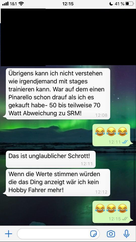

Ich halte Stages auch für Elektroschrott, aber in meinem Umfeld zeigen nahezu alle SRMs ebenfalls gerne Phantasiewerte an. Merkt man recht schnell, wenn man an verschiedenen Rädern welche verbaut hat. Ich hab aktuell drei P2Ms und einen Quarq Dzero montiert. Der Quarq schmeichelt mir und zeigt über alle Leistungsbereiche ca. 5% höhere Werte an. An einem Rennrad hab ich noch Assiomas: waren schon drei Mal in Italien zur Reparatur. Richtig zuverlässig ist die Technik von keinem Hersteller.
Dann kann man sich das Geld auch sparen, den Sinn davon nicht verstanden. Es ist dann noch nicht einmal ein besserer Tachoersatz, sondern einfach ein erfundenes Schätzeisen ohne Realität. Das Geld ist dann besser in Drogen und Puff angelegt. :) Ab und zu mal das Näschen pudern und den Kolben polieren lassen.
Erst kürzlich :-D
