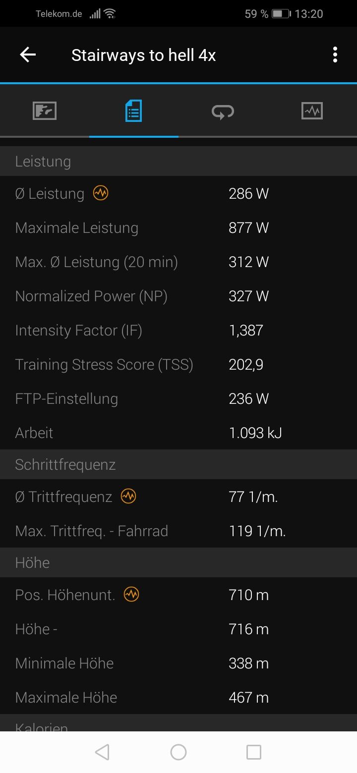

Die fenix hat mich auch bei der dritten fahrt automatisch auf 236 ftp einstellung gesetzt. Damit ergibt sich dieser völlig kuriose IF.
Aufgrund der einstündigen trailfahrt die hier getrackt wurde müsste sie normalerweise doch nachjustieren.
Denke noch ein paar solcher Touren und sie regelt nach. Aber ohne Gewähr.
Was das auch verfälschen dürfte: soweit ich das bei mir sehe, berechnet die Fenix auch ohne Powermeter schon eine FTP bei MTB Aktivitäten. Dann vermutlich auf Basis der Höhenmeter, geschätztem CW Wert vom Gewicht und geschätzten Reifen. Da könnte ich mir vorstellen, dass annahmen ala Kreuzotter getroffen werden (Stollenreifen 1.75 Zoll dort zB). Wenn man aber in Wahrheit einem dickeren Reifen tritt, ist der Wert unterschätzt. Die Uhr kann ja ohne Powermeter nicht wissen, ob man einen Race King oder einen Baron tritt. Wird aber mit großer Wahrscheinlichkeit eher von ersterem ausgehen.
Wenn du also schon viele MTB Aktivitäten ohne PM drin hast, wird sie erst nach und nach lernen müssen, dass das jetzt das "neue normal" ist. Aber wie gesagt, nur so dahinphilosophiert

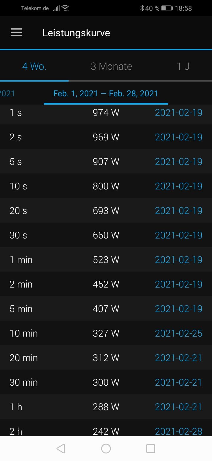

Ich hab jetzt zumindest die bestandsaufname im all in trailriding mit verschiedenen zeiten hinter mir. Heute noch 2 stunden.
Garmin hat es errechnet. Ich bin für 30s ein ebike und dann ist der akku leer.
Ich werd die stunde fahren! Und zwar auf einer speedway sandbahn bei nacht. Das wird die todeslangweiligste ausfahrt aller zeiten aber da kann ich nix verkehrt machen. Meine übersetzung gibts für 80er TF her. Ich setz mal eine wattzahl an und versuch es durchzuziehn.

Das ist völliger Quatsch.
Du sagst, du kannst keine Watt steigern. Ok. Wage ich zu bezweifeln, kann jeder, vor allem wenn du sowas wie eine Bahn hast.
20 min Test wäre dann das nahe liegende, mit den 5 Nahtod kurz vorher
1h ist einfach Käse.
Also 1h auf FTP zu fahren halte ich für einen Anfänger beim Watttraining für völlig unmöglich. Das ist wirklich extrem fordernd und man braucht sehr viel mentale sowie körperliche Stärke. Versuche den 20min Test, das wird auch beim ersten Mal nicht perfekt sein. Am besten an einem Anstieg machen.
Also 1h auf FTP zu fahren halte ich für einen Anfänger beim Watttraing für völlig unmöglich. Das ist wirklich extrem fordernd und man braucht sehr viel mentale sowie körperliche Stärke. Versuche den 20min Test, das wird auch beim ersten Mal nicht perfekt sein. Am besten an einem Anstieg machen.
