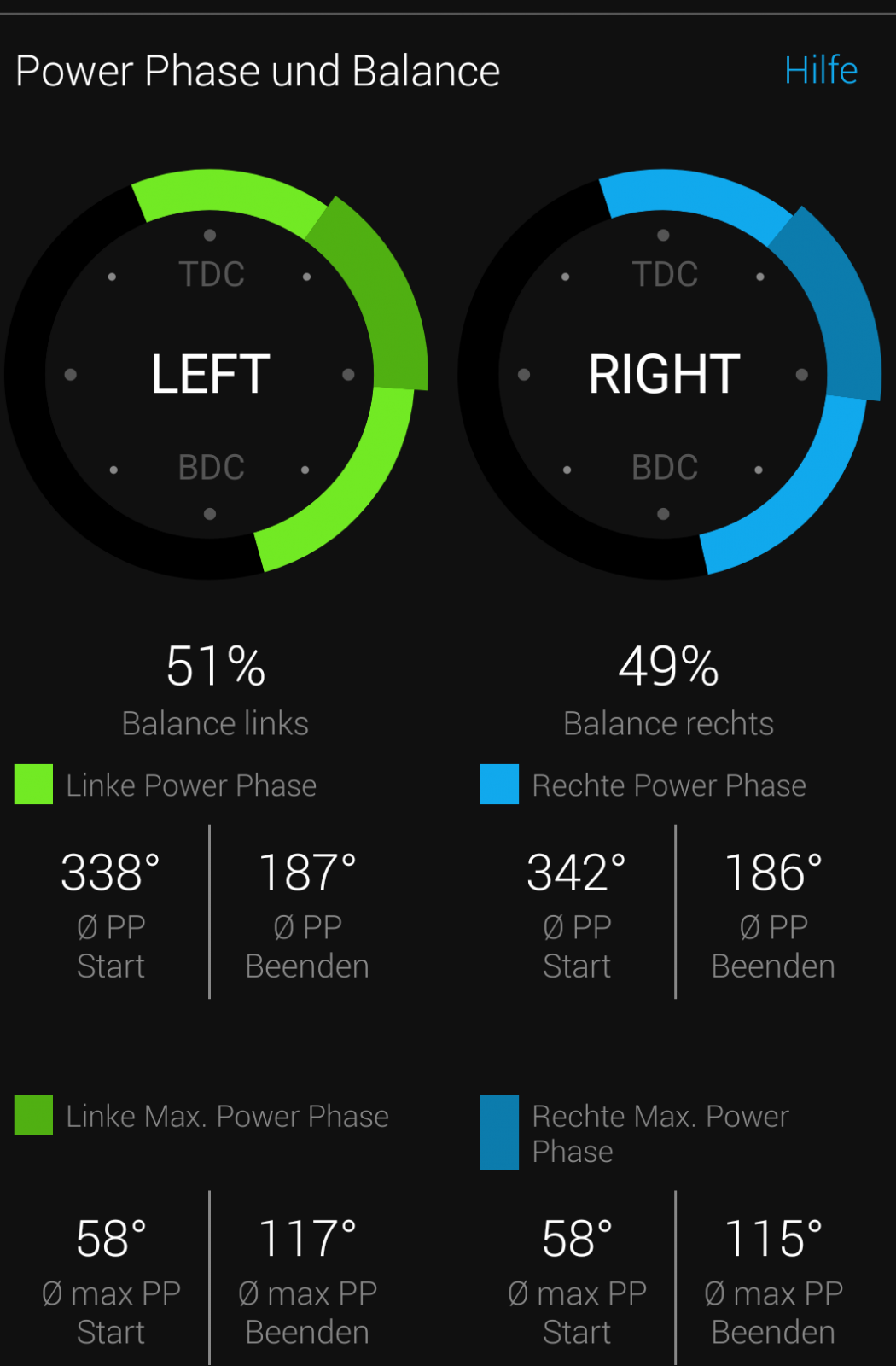

Woher weisst du, dass du eine Disbalance hast? Hast du das schon irgendwie aufgezeichnet/ermittelt?
Ich habe bei mir auch immer das gefühl gehabt, dass mein rechtes Bein stärker ist als das linke.
Im Krafttraining habe ich jedoch mit beiden Beinen das gleiche Gewicht/Wiederholung separat trainiert,...
Ich habe mir jetzt gerade neu Pedal Powermeter gekauft: einfach mal 15min aufgezeichnet (auf der Rolle und ohne auf die Wattwerte L/R zu schauen), heraus gekommen ist eine L/R Verteilung von 50%/50%.
Beim anschliessenden FTP Test (auf der Rolle) L/R 51%/49%, sowie eine erstaunlich gleichmässige Powerphase L/R (siehe Foto). Ich fahre immer mit relativ hoher Trittfrequenz (FTP Test 96rpm), auch bei MTB Ausfahrten bei +/- 70-80rpm, dies wirkt einer Disbalance ebenfalls entgegen.
Aber ich hatte nie nur davon geträunt, dass ich so gleichmässig fahre, von daher meine Frage von oben: weisst du oder vermutest du eine Disbalance?
Falls du wirklich eine hast, wäre auch eine möglichkeit z.B. Kraftausdauer (30-40rpm) am Berg einbeinig zu trainieren um das schwächere Bein (falls wirklich vorhanden), gezielter trainieren zu können.
