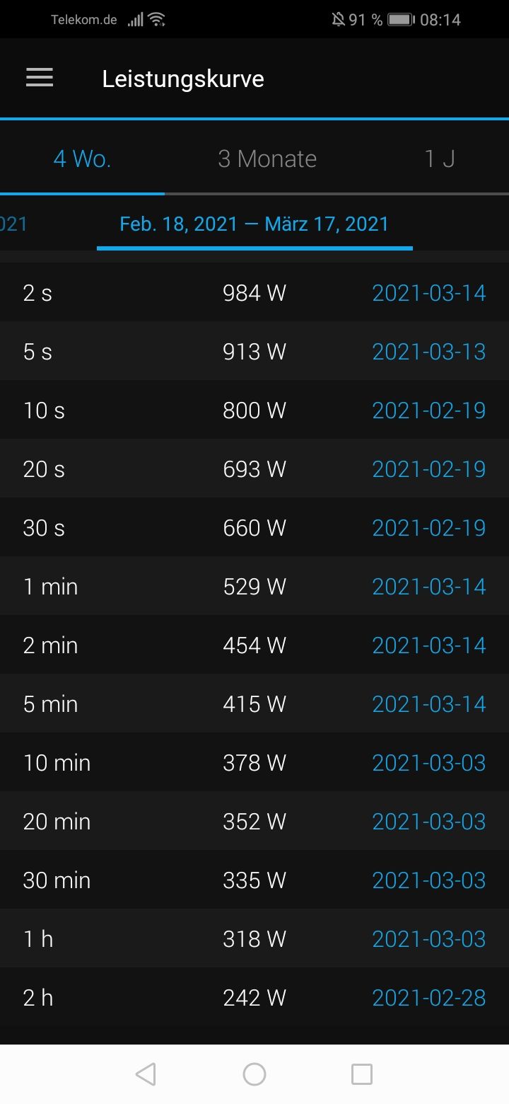

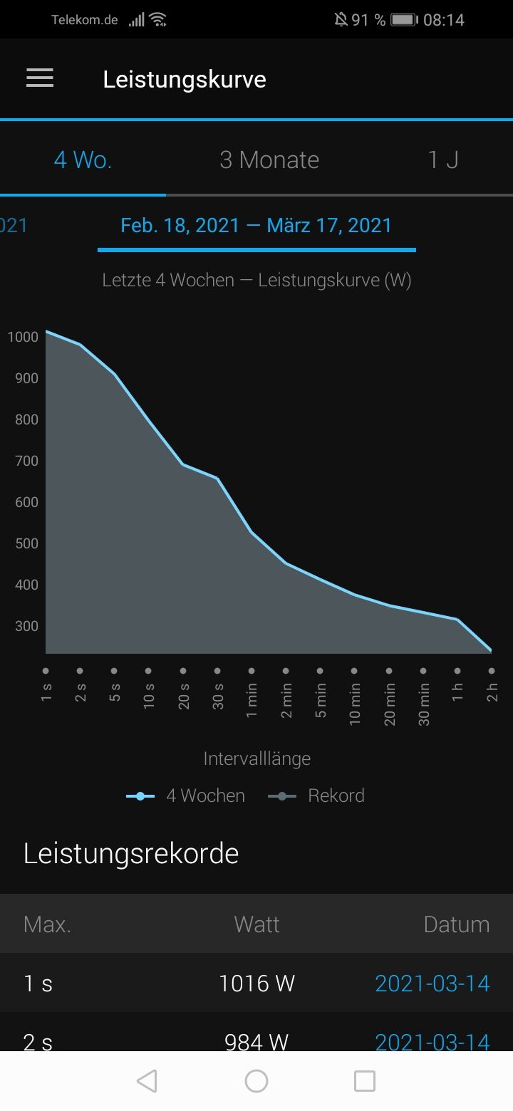

Hier meine aktuelle kurve. Wobei ich die kurzen sprints noch nicht bewusst gefahren bin und die 2h waren wildes shorttrack auf und ab.
2h ist das maximum was ich an zeit für touren rausschlagen kann und darauf werd ich mich konzentrieren. Problem hierbei sind halt der tourencharakter. Schnelle und steile u100hm runden mit abfahrten die kein ausruhen zulassen und maximal 200-300m ebene zum beine ausschütteln. Ich werd es wohl mit abwechselnd konstant 1h voll fahren und unterteilt in einmall all in, einmal ruherunde usw unterteilen. Das prinzip hat eigentlich in der vergangenheit gut funktioniert.
