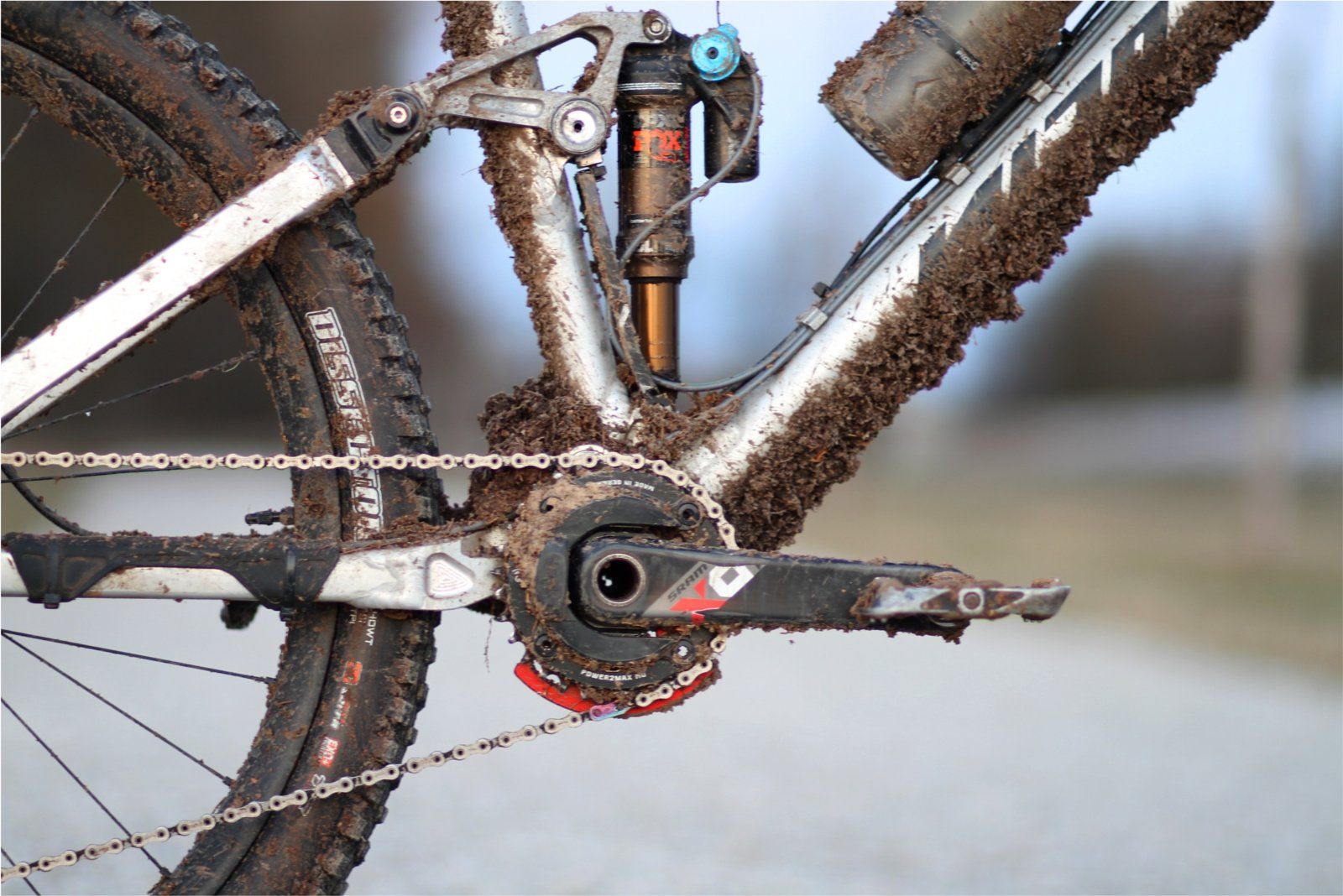

Mein rad hatte gestern mit festgefrohrenen dreck und trinkflasche über 16kg!
Gut das der (noch) nicht vorhandene 130er Edge das Gewicht nicht noch weiter nach oben gedrückt hat. ;)

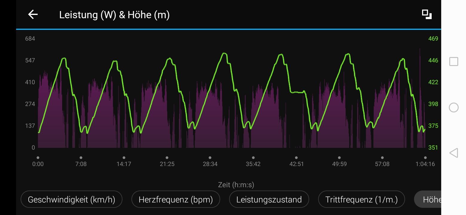

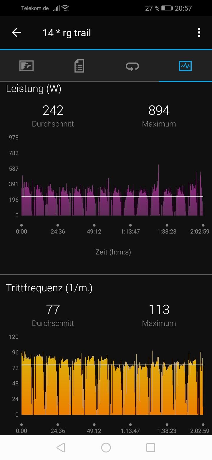

Heute die ersten 7 * 85 hm mit knappe 90tf versucht. Das musste ich dann im ersten gang 32-50 fahren.
Fühlt sich für mich nicht gut an. Man denkt das man kaum rollt und powert viel ins rad.
Hab dann nach einer stunde auf den zweiten uns dritten gang gewechselt und in meiner wohlfühl trittfrequenz getreten und das liegt bei dem anstieg so bei 70-75. Viel besser. Da hast du das gefühl das rad geht vorwärts und der schmerz ist für mich viel erträglicher. Evtl liegts auch an der sitzposition und den flats. Evtl an der steilheit.
Hab die 14 runden dann vollgemacht um den vergleich bei den anstiegszeiten zu haben. Waren relativ identisch.
Hatte 10 uphills die keine 5 sek auseinanderliegen und 4 schnellere weil mir danach war.
An der grafik erkennt man gut das ich nach der hälfte die frequenz gewechselt habe.
