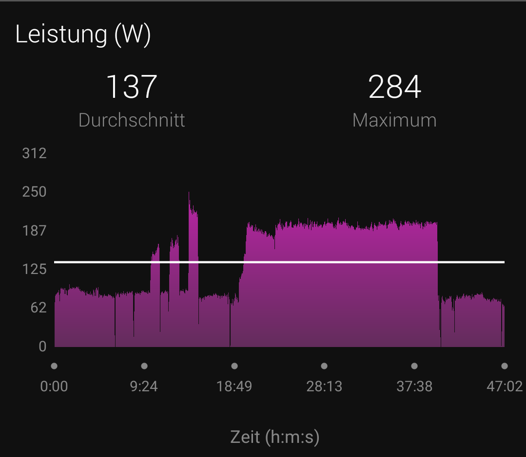

Ich hatte zu beginn einen FTP Test (Garmin) auf der Rolle gemacht, da kam dann 186FTP heraus (was aber vermutlich zu tief ist, da ich ja keinen Anhaltspunkt ausser der Pulsschwelle hatte). Mit den intensiveren Tempofahrten habe ich dann von der automatischen FTP erkennung von Garmin steigende werte bis auf 213W.
Nun bin ich vorletzte Woche die Strecke 42km/900hm einer BikeChallenge abgefahren und mich danach gerichtet möglichst nicht gross über den 213W zu fahren.
Am Wochenende habe ich nun bei der Challenge teilgenommen. Beim Start geschaut nicht schon das all in zu geben, aber halt doch etwas über der FTP, beim ersten längeren Anstieg dann bei +/- 230W ansonsten dann immer im Bereich knapp unter FTP. Letzter Anstieg (5km, 291hm) 212W Durchschnitt.
Heraus kam dann eine neue FTP berechnung von 217W, über das ganze Rennen hatte ich dann einen NP 216W (Durchschnittsleistung war 182W).
Wäre entsprechend die Renneinteilung ziemlich gut gelungen oder kann man das mit FTP und NP nicht so pauschal sagen?
PS: Renndauer war 1h57min

Naja der Garmin Test auf der Rolle sah in etwa so aus
Die üblichen 20min mit etwas Vorbelastung.
Wie die anderen Werte (213W FTP), während einer Trainingseinheit oder wärend dem Rennen (217W FTP) errechnet werden, weiss ich auch nicht.
Vo2max bei Garmin habe ich 52
Laktatschwelle 168BPM (laut Garmin)
Im Rennen hatte ich 165BPM Durchschnittspuls.
1. Anstiwg 171BPM/231W
Letzter Anstieg 171BPM/212W

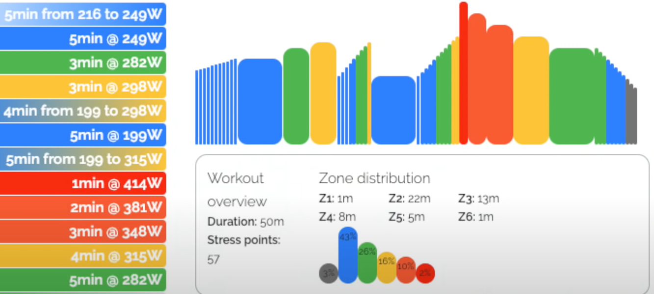

@beutelfuchs Mein heutiges Zwift Workout sah so aus: Tempohärte + Kraftausdauer
Meistens GA2 Bereich ~85-100% FTP mit kurzen SB Sprints ~175 - 185% FTP mit wechselnden Kadenzen + Erholungspausen. Die letzte Intervallreihe war eher mental fordernd, vom Körper ging es ganz gut zu treten.
