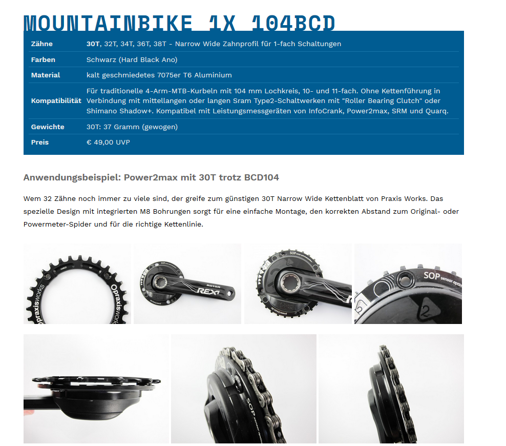

Hallo zusammen, wollte mich erkundigen ob denn überhaupt keine Möglichkeit besteht ein 30er Kettenblatt auf die Quarq Kurbel zu bauen?
Ein Oneup 30T mit 104er LK gäbe es ja...
Irgendwie sehe ich es nicht ein einen Stages zu Kaufen, nur damit ich ein KB meiner Wahl fahren kann, wenn ich zum gleichen Preis eine ganze Kurbel bekomme...
Keine Ahnung, hatte weder den einen, noch den anderen je in der Hand. Kann sein dass, der Quarq anders baut und sich das 30er Kettenblatt durch (Plastik?) Gehäuse der Leistungsmessung gar nicht auf den Spider schrauben lässt...?
