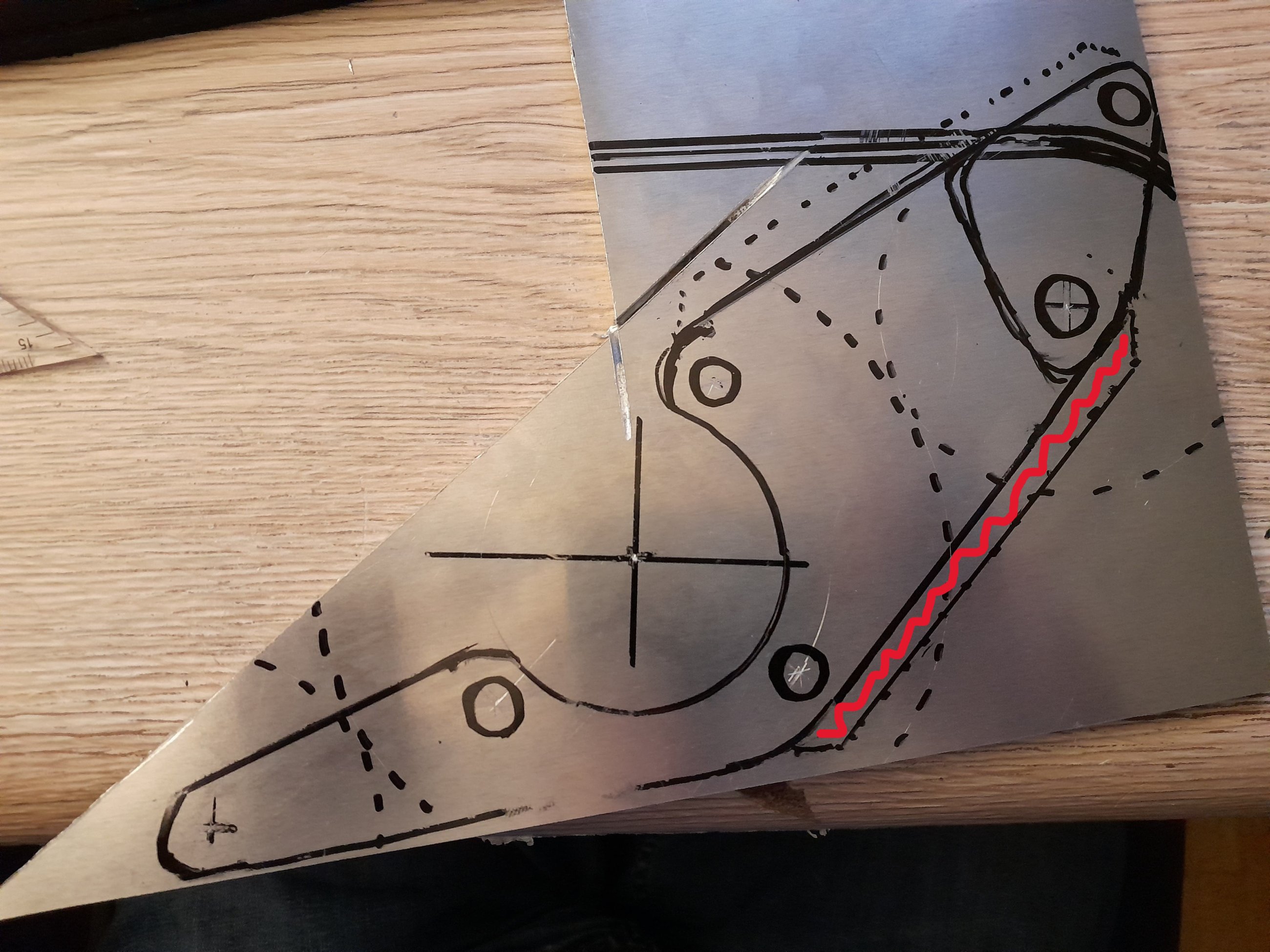

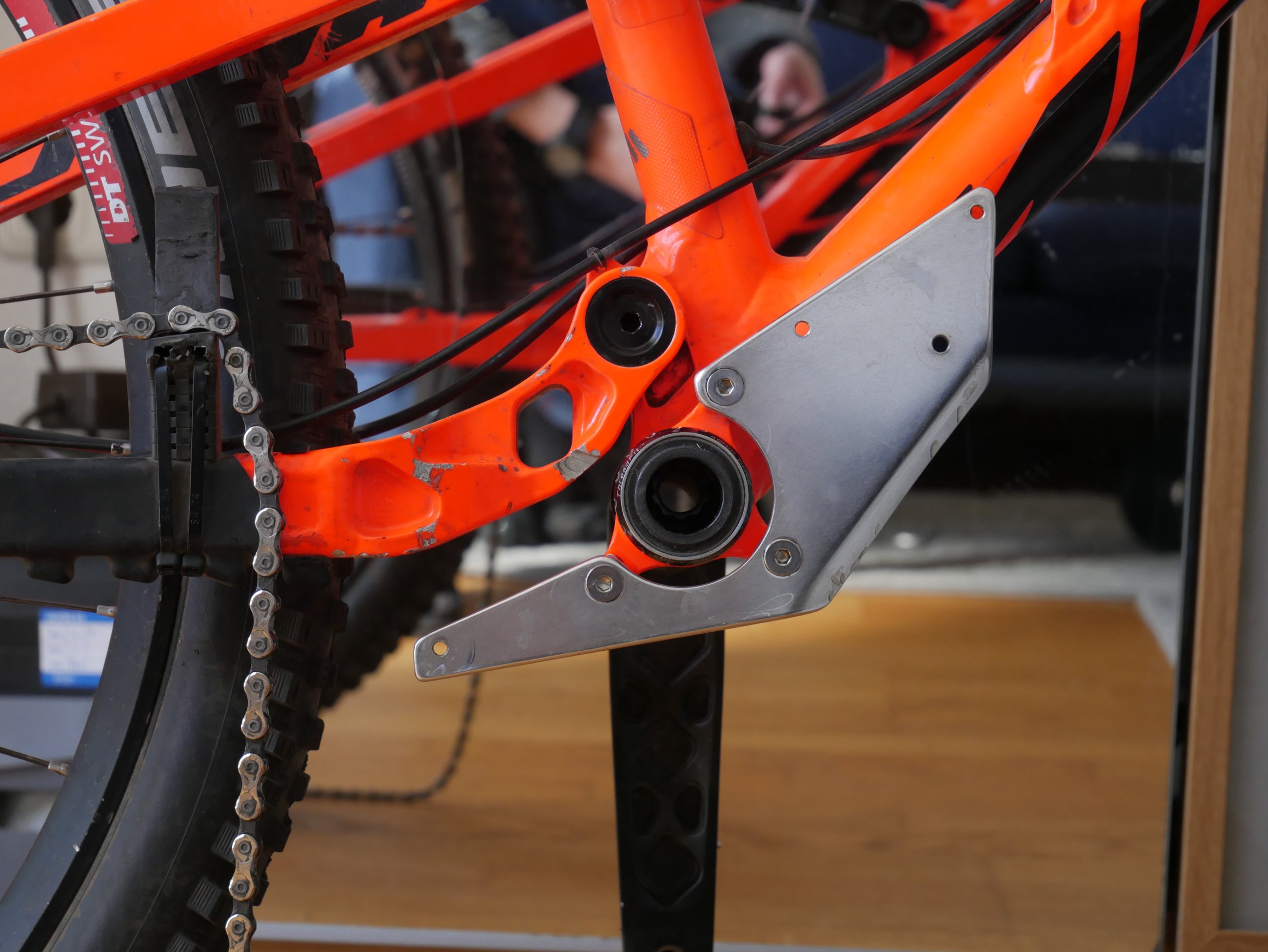

Er soll ja auch nicht auf dem Idler rumhämmern sonder nur gefühlvoll das Blech abkantenDenke nicht das mit diesen brachialmethoden der idler dann noch am mm genau an seiner Position ist

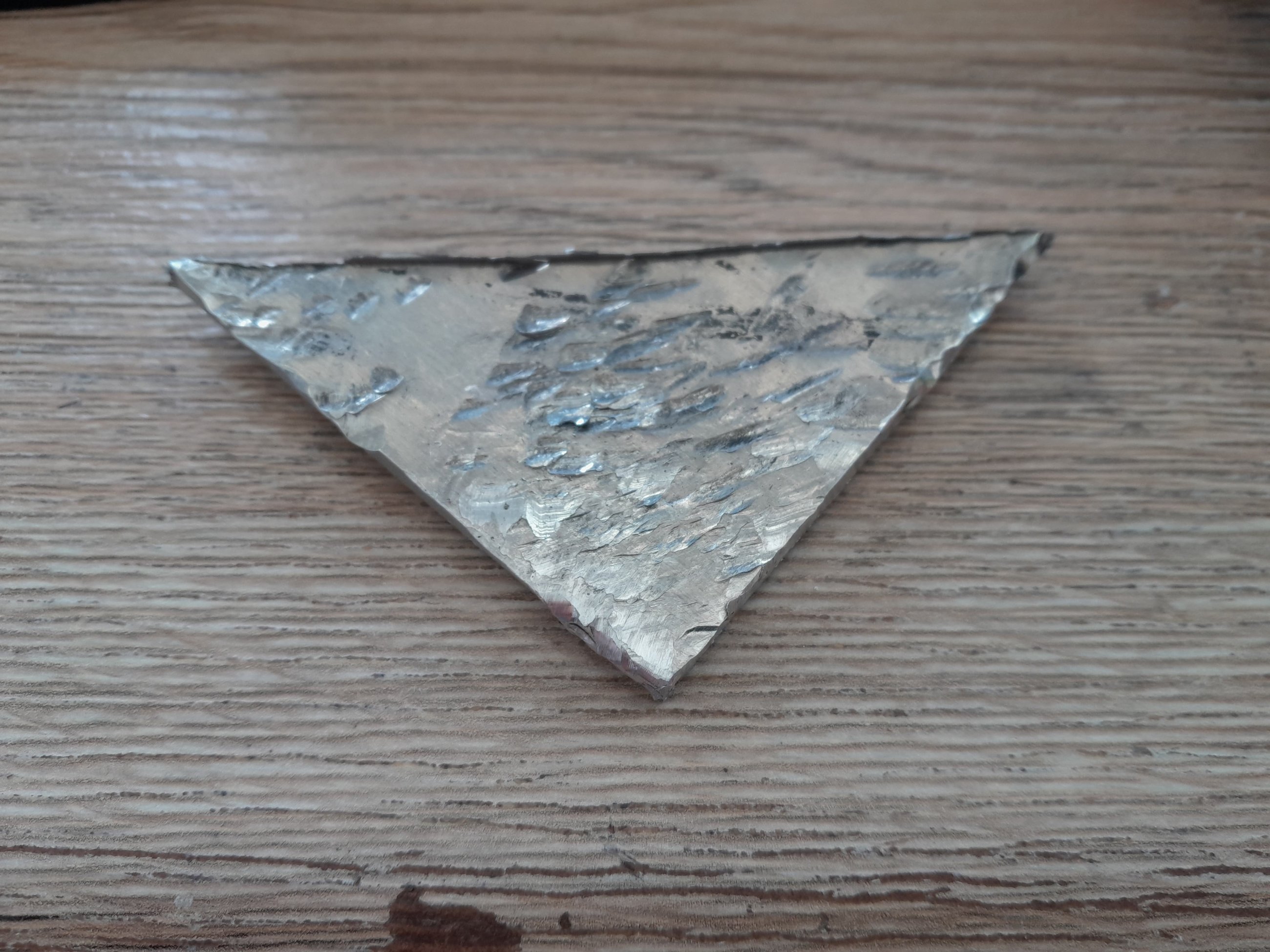

Aber erst kanten, dann zuschneiden. So hast du einen größeren Hebel.Anhang anzeigen 2120808
Werd dann morgen versuchen den roten Bereich abzukanten, ich denk dass das oben wegen dem Schnitt leider nicht so einfach möglich sein wird, aber vielleicht klappts mit einer Kerbe. Die Form vom übriggebliebenen Blech ist net so optimal. Aber mal schauen...
Danke!Schon sehr geil, was du hier treibst.
