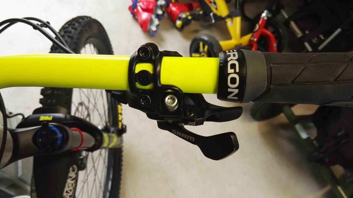

passt zwar nicht perfekt in dieses Forum aber ich habe mir nach langem hin und her nun auch die MT7 bestellt.
An meinem Bike habe ich zudem die Trigger der SRAM GX Serie montiert. Kann mir hier eventuell jemand sagen ob es möglich ist die Trigger direkt an die Bremse zu montieren?
Die von Magura (SRAM X01 etc.) passen leider nicht, da ist die Aufnahme anders...
Wäre super wenn mir hier jemand helfen könnte. DANKESCHÖN!
Schau mal nach den Hope klemmschellen obs da passende gibt, der lochabstand ist identisch mit dem magura geber (musst manchmal 1 loch en halben mm grösser feilen, is aber kein akt)
Sau cool Beppe
So etwas suche ich, hast du da selbst was angebaut oder welches Teil ist das denn genau?? Kannst du mir da eventuell ein paar Infos darüber zukommen lassen?? Ich konnte bei google leider wirklich keinen finden der exakt passt, habe aber noch nicht nach dem Hope gesucht falls dieser passen sollte. Aber super das es so einen tatsächlich gibt.
Ja, allerdings ist es die Schelle für den LINKEN Bremshebel.
Die von Magura vorgesehene RECHTE Schelle funzt nur, wenn man bereit ist den Bremsgriff mit mehreren Fingern zu betätigen. Justiert man ihn als 1Fingerhebel (so wie ich) wäre der Schalthebel mit dem Daumen nicht erreichbar.

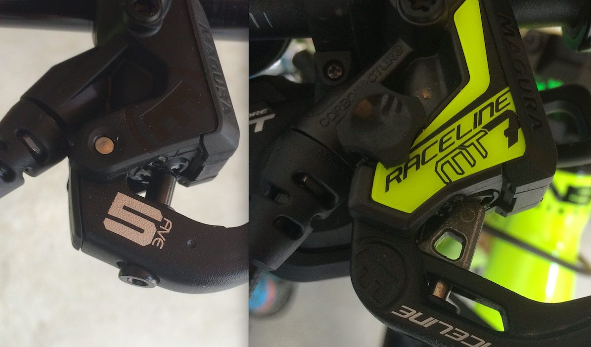

Hello, weis jemand von euch ob die Bremshebel von der MT7 auch auf die MT5 passen?
Lg maxl
Hab eben mal meine beiden Bremsen verglichen. Auf den ersten Blick sieht das aus, als ob die Bremshebel (also nur der 2 Fingerhebel ohne Pumpe) mit der jeweiligen anderen austauschbar wäre. Die schauen zwar unterschiedlich aus, aber werden an der selben Stelle mit einem Stahlstift befestigt. Auch ist die Stelle am Geber, dort wo bei der MT7 das Aluteil und bei der MT5 der Zapfen auf den Kolben trifft gleich.
Einzig an der Stelle wo bei der MT7 die Druckpunktverstellung ist, ist ein kleiner Unterschied. Evtl scheint es deswegen nicht zu gehen.
