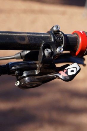

Klappt das mit der gemeinsamen Schelle bei der MT5 und den X9-Triggern irgendwie?
Bilder und eine Info zur möglichen Bezugsquelle für irgendwelche Adapter wären natürlich sehr willkommen.
