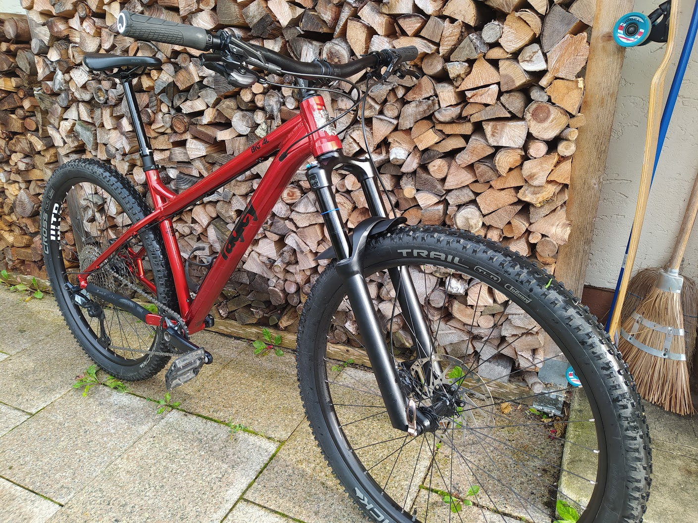

Am hardtail bin ich im grunde mit meiner Revelation zufrieden.
Am Fully bin ich von der Fox 38 enttäuscht weil das teil im vergleich zum hinterbau irgendwie abkackt.
Am Hardtail bekommst halt von hinten eh Vibrationen auf den Lenker bzw auch aufs Rad. Da ist halt im ganzen System eh mehr Unruhe wie beim Fully.

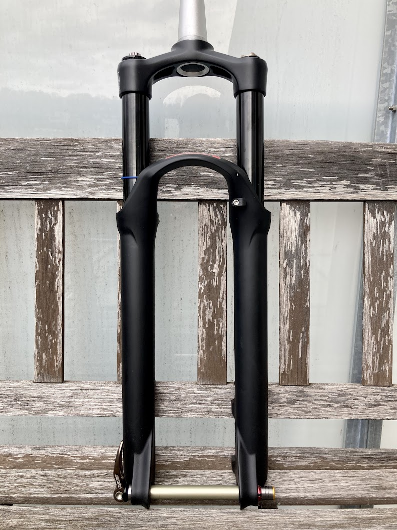

Grade drübergestolpert....das wäre die "Lyrik Ultimate" aus dem Hause Suntour...den Preis finde ich recht heiß für neu:
https://www.muziker.de/sr-suntour-durolux-36-boost-eq-rc2-pcs-160-15qlc2ti-110-29-cts-mat-black
halt dann Plus 60€ für 150mm Airshaft:
https://www.srsuntour.us/products/durolux-36-eq-air-shaft-assembly
Da bist dann immer noch unter 500,-€ komplett, und günstiger als bei der günstigsten Lyrik :D

Optisch machst einfach die Decals ab...dann sieht die aus wie jede andere schwarze Gabel...das ist ne Auron, die Durolux ist etwas markanter durch die eckigere Krone:
Die Suntour-Gabeln würde ich gerne mal Probe fahren. Die Durolux müsste, wenn mich nicht alles täuscht, auch HSC/LSC haben und Rebound.;)
Die R2C2 hat die Einstellmöglichkeiten der Grip2. Jedoch soweit ich gelesen habe, braucht man die Highspeed kaum bzw. die offene Position ist am effektivsten. Also falls man sie günstiger bekommt, einfach die RC2 PCS nehmen.

Da kann man echt nichts sagen. Ohne Decals sieht sie dann auch gar nicht mal so schlecht aus. Das matte Schwarz gefällt mir schon fast besser als das glänzende bei RS.
