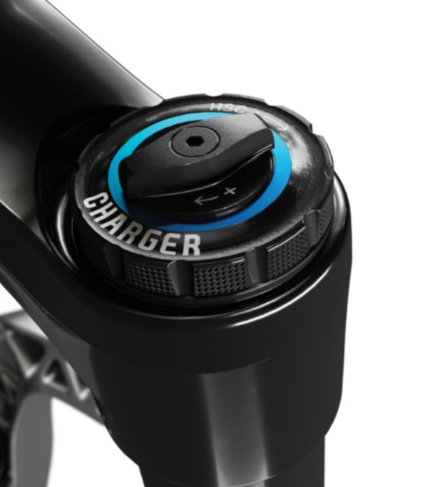

Ultimate und Select+ haben die Charcer 2.1, Select+ aber nur LSC Verstellung, Ultimate LSC und HSC.
Select hat dann die schlechtere Charger Kartusche (Charger RC heisst die glaub ich)
Die Select + hat eine LSC Verstellung. Einfach gesagt kleine Schläge.
Die Ultimate hat HSC (groß) und LSC (klein) Verstellung.
HSC = große Schläge
LSC = kleine Schläge.
Früher gab es noch die RCT3, die hatte die HSC in 3 Stufen.
Ich habe daheim eine Pike RCT3 und eine Pike Select +. Beide gebraucht gekauft.
Die RCT3 spricht etwas sensibler an, finde ich zumindest.
Mein Tipp: mindestens Select +, dann tunen lassen.

Die Select + hat eine HSC Verstellung. Einfach gesagt grobe Schläge.
Wenn man den kleinen Service selbst machen will ist RS etwas preiswerter als Fox.

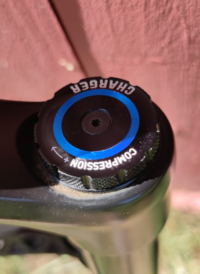

Nur weil es das große Rad ist ist es nicht die Highspeed Druckstufe.
Ich bilde mir ein in allen RS Dokumenten immer gelesen zu haben das es die LSC ist bei der Select(+) ist.
Lasse mich da aber mit Verweisen auf die Doku auch gern eines Besseren belehren.
Hat sie nicht. Select+ hat genau wie die RC nur eine verstellbare LSC und eine fixe HSC.
Extern verstellbare HSC gibt es bei Rockshox generell nur mit RC2 Dämpfung.
