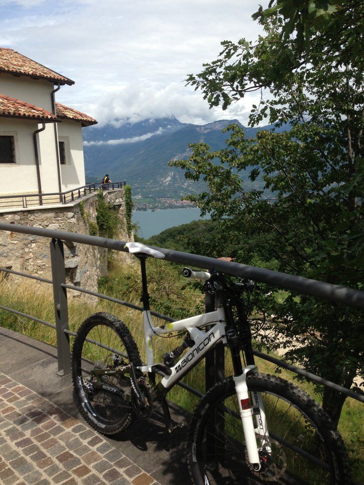

Im Mai 2013 kam Marzell Maier beim Bike-Festival in Riva auf uns zu und zeigte einen Prototypen, den wir gar nicht als solchen erkannt hätten - einfach weil das Produkt schon damals ziemlich perfekt aussah. Nach ursprünglicher Planung hätte das Teil inzwischen schon erhältlich sein sollen - aber Marzell ist ein Perfektionist, und so wird aktuell eine Verfügbarkeit im März 2014 anvisiert. Wir hatten 5 Monate die Möglichkeit, eine Vorserienstütze (aus der 0-Serie aus Taiwan) im schmuddeligen Alltag zu testen.

Hi ich habe die Movelock 170 seit 2 Monaten im Einsatz, übrigens mit Tunesattelspanner. Alles funktioniert perfekt. Ich bin begeistert. Der Hub von 170 mm macht mich zu einem sichereren Fahrer.
