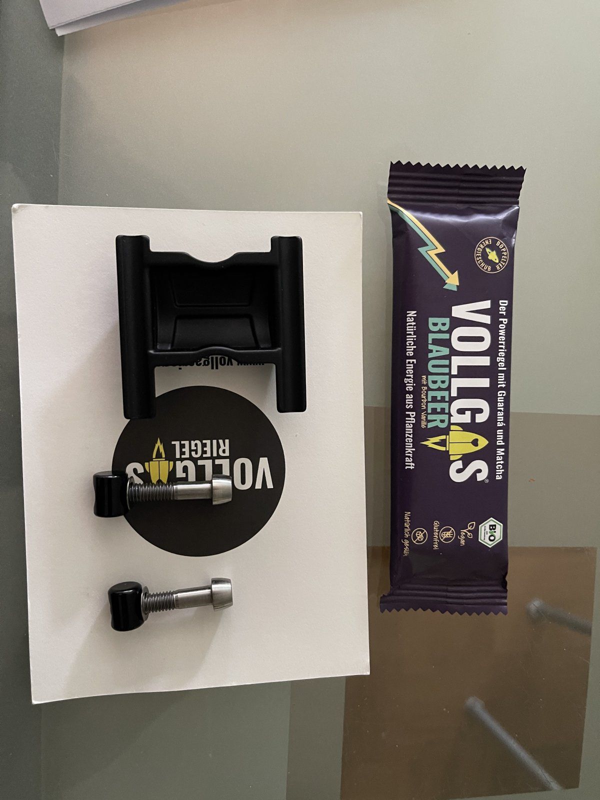

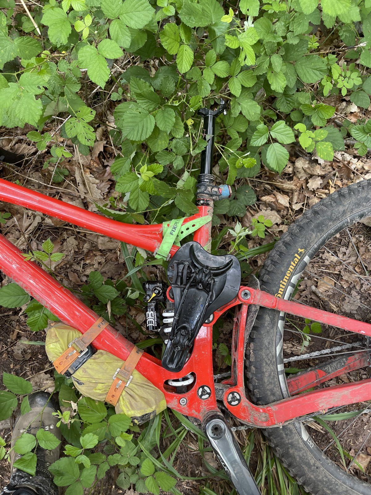

Hallo,
heute ist mir die Schraube zum Klemmen des Sattel bei einem mißglücktem Sprung gerissen.
Dadurch haben sich die Einzelteile im Wald verteilt und dummerweise finde ich die untere „Halbschale“ nicht mehr.
Habe noch gesehen, wie diese in den Wald geflogen ist, aber nach 2h Suchen habe ich erstmal aufgegeben.
Weiß jemand, ob man die einzeln kaufen kann, bei Vecnum selber finde ich nichts.
Werde natürlich dort morgen anrufen, nur dummerweise wollte ich am Sontag nach Albstadt…. das kann ich jetzt wohl vergessen.
Aber vielleicht habt ihr ja einen Tip und es gibt etwas kompatibles schnell verfügbares.
Danke
Bernd

Wenn du bei mir in der Gegend wohnst kann ich dir eine leihen.
Wo kommst du her?
Hallo,
vielen Dank für Dein Angebot!
Ich komme aus Stuttgart - als ca. 1:30h mit dem Auto.
Ich habe gerade die Befestigungsschalen (oder wie die auch immer heißen) von einer alten P6 genommen.
Im Fahrradkeller funktioniert es. Werde heute mittag eine kleine Runde drehen.
Falls es nicht klappt, komme ich gerne auf Dein Angebot zurück
Grüße
Bernd
so - die “Kehrwoche“ im Wald heute mittag hat nichts gebracht, das Teil ist verschwunden…
Was jedoch positiv ist, daß die Klemmen von Syntace als Provisorium taugen.
Aber das Allerbeste war der Support von Vecnum. 5*****+
Es lohnt sich einfach das Zeugs wenn es geht bei einem Hersteller zu kaufen, der vor Ort produziert
Wenn ich Glück habe, liegt morgen das Teil im Briefkasten - ansonsten muß halt das Provisorium ran.
Hier nochmal vielen Dank, das bestätigt mich auch beim neuen Rad meiner Tochter auf Vecnum zu setzen.
Vielen Dank auch gasgas03 für Dein Angebot!

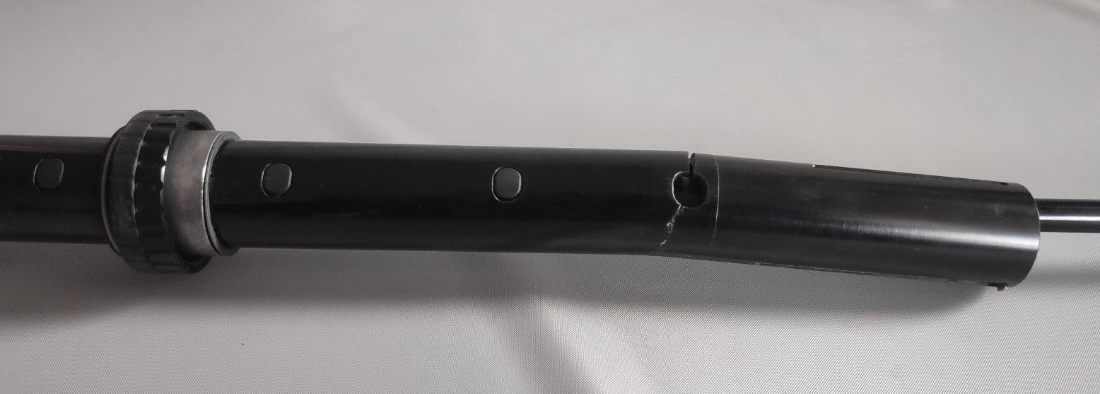

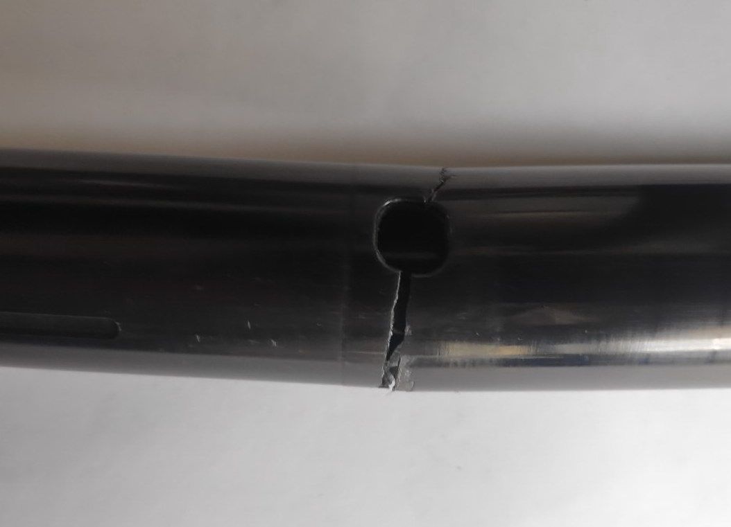

Hallo zusammen, ist das diese gebrochene Feder die auf Seite 1 im Bild als Position 19 gekennzeichnet ist? Wenn ich richtig gelesen habe, gibt es die als Ersatzteil bei Vecnum. Ich habe jetzt alles wieder zusammengebaut, kann man damit fahren bis Ersatz da ist?
Danke. Das Spiel war ja auch schon vorher da. Ich bin da ja nur tätig geworden, da sich eine Lochabdeckung innen verschoben hatte, die ich wieder hingerückt habe.
Natürlich immer top behandelt und gepflegt worden so blank wie die schon ist.
Trotzdem repariert die Vecnum wrsl. für paar Euro.
Ist eigentlich nicht gleich passiert. Er hat gemeint, er war beim Hochtreten und als er die Sattelstütze runter bringen wollte, dann gings nicht mehr. Nehme an aber der Riss hat sich vorher gebildet und wurde dann beim Hochtreten nur ausgeweitet bis es brach. Hab die Teile leider persönlich nicht gesehen.
So wie ich den Typ kenne, würde mich schwer wundern, daß er die missbraucht hat, kann es aber natürlich nicht unterschreiben, oder will hiermit keiner überzeugen.
Ich hab ihm nur die Variostuetze vor ca. 2 Jahren empfohlen, da ich selber ja 2 davon habe und war von dem Vorfall überrascht.
