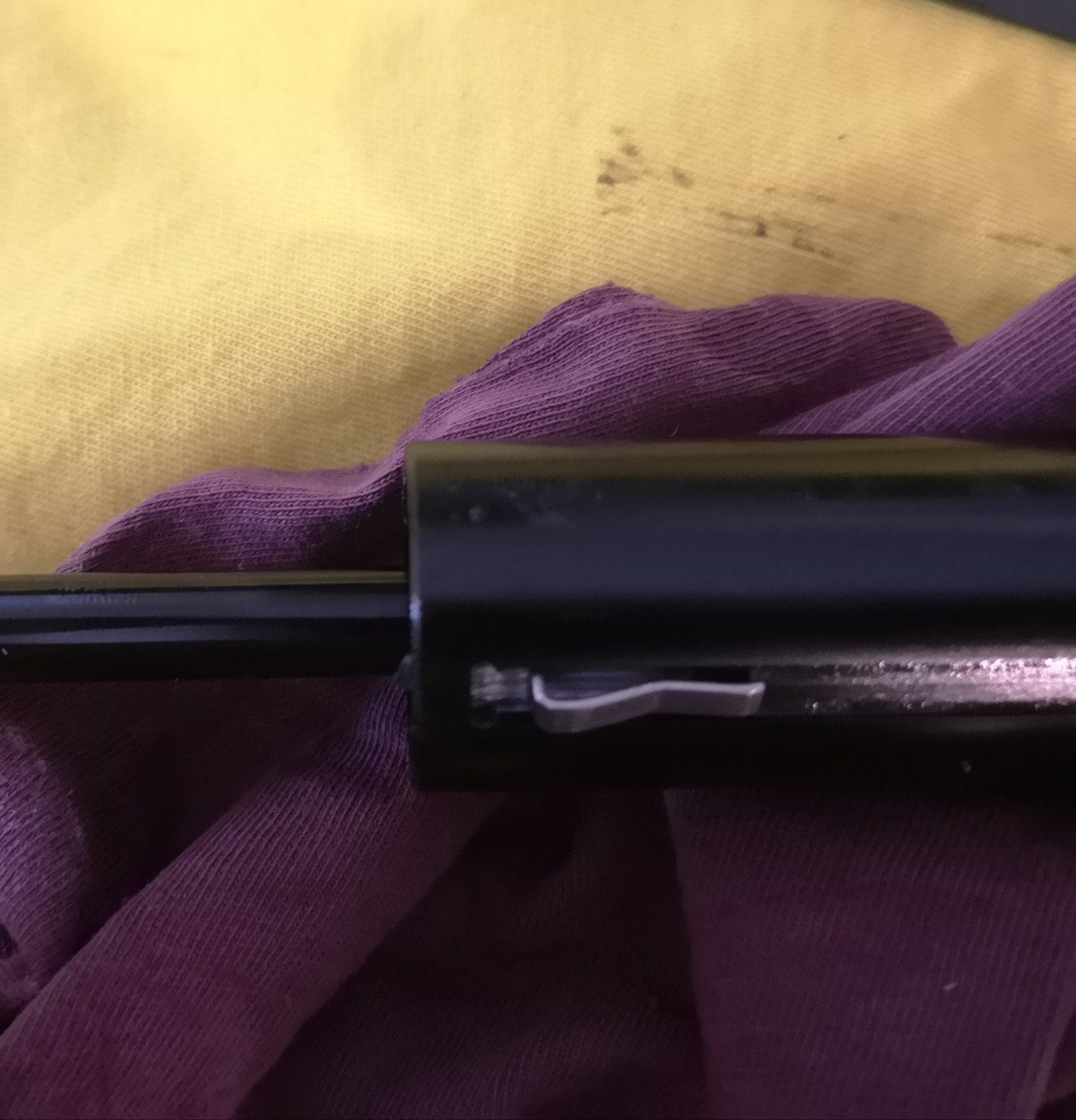

Heute ist mir folgendes aufgefallen, die stütze federt im eingefahrenen Zustand. Anscheinend verriegelt der Stift nicht richtig wenn ich sie komplett abgesenkt habe.
In ruppigem Gelände fährt sie von allein in die mittlere Position.

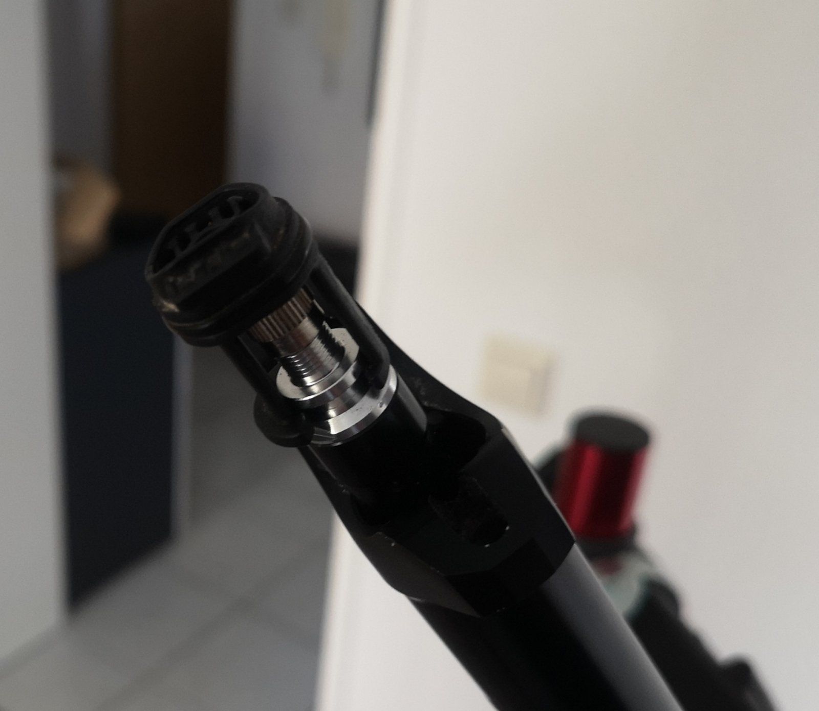

Problem Dank vecnum Service gefunden.
Dieses Teil muss so rein:
Falls jemand mal das gleiche Problem hat.
