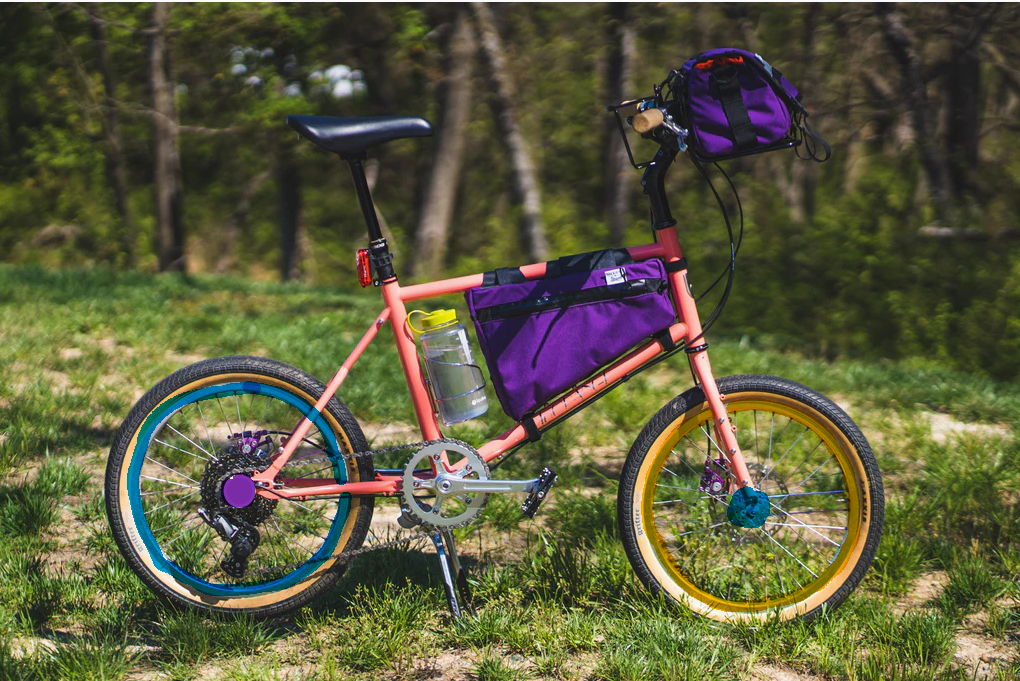

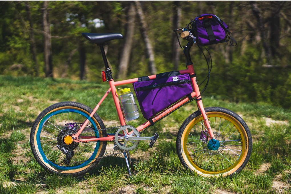

ich spiele gerade ein bisschen mit den möglichen Farben seitens Naben und felgen rum. Da das ganze Rad sehr bunt seitens Teile werden soll und es so richtig kein Motto außer "Kirmesbude" geben soll, gibt es fast kein no-go. Aber ich tue mich etwas schwer.
  • VR Nabe eigentlich gesetzt mit blau (Dynamo) rot gebe es auch noch, aber irgendwie komme ich auf rot an dem Koralle gar nicht klar.
  • HR Nabe entweder gold/blau/pörbel
  • verfügbare Felgen-Farben aktuell 1x blau 1x gold. Optional andere Farben pulvern lassen.
hab mal schnell mit PicPick gemalt, um sich das besser vorzustellen. Bild ist von VO. Bitte von der fetten lilanen Tasche nicht stören lassen. Die finde ich farblich eigentlich gar nicht so gut passend. am besten abheben tun sich mMn eigentlich blau und grün.
Gibt es No-GOs oder einen Favorit? Gerne auch eine andere Kombo vorschlagen. Vorne einfarbig blau und hinten einfarbig gold oder lila ginge auch, ist aber kein wilder Mix, den ich bei Kirmesbude erwarten würde.

Ich finds zu viel. Würde auf silber gehen, oder auch schwarz bzw, silber Naben schwarze Felgen, kommt meiner Meinung nach besser mit der bereits speziellen Rahmenfarbe. Lilla Taschen find ich gut. Könnte mir dann noch gut eine weitere Akzentfarbe mehr vorstellen, gold ODER grün. Just my 5cents 🥴

na klar wird das heftig bunt. aber straight forward mit alles silber und alles schwarz gibt es doch hier schon genug dachte ich. deshalb meine Denke "all-in" seitens Kirmesbude.

Das Neutrino ist so herrlich verrückt, da darf und kann man ruhig verrückte Sachen machen. Ich finde die Kombi gar nicht schlecht: vorne Nabe blau/Felge gold, hinten umgekehrt? Dann kann bestimmt noch etwas dazu….purple finde ich nicht so schlecht…die Taschen sind geil….

Solche Spielerein wie farblich gemischte Laufräder sind meiner Meinung nach ein Stilmittel, um auf Messen oder Insta Aufmerksamkeit zu erzeugen. Für den kurzen Moment ist das genau richtig, aber an einem Alltagsrad wird es ziemlich schnell anstrengend anzuschauen. Ist halt die Frage, welches Ziel du mit dem Rad verfolgst :ka:

da ist was dran, aber das Teil wird wohl bei meinen ganzen Rädern und zu wenig Zeit zum Radeln nie wirklich ein Alltagsrad werden.

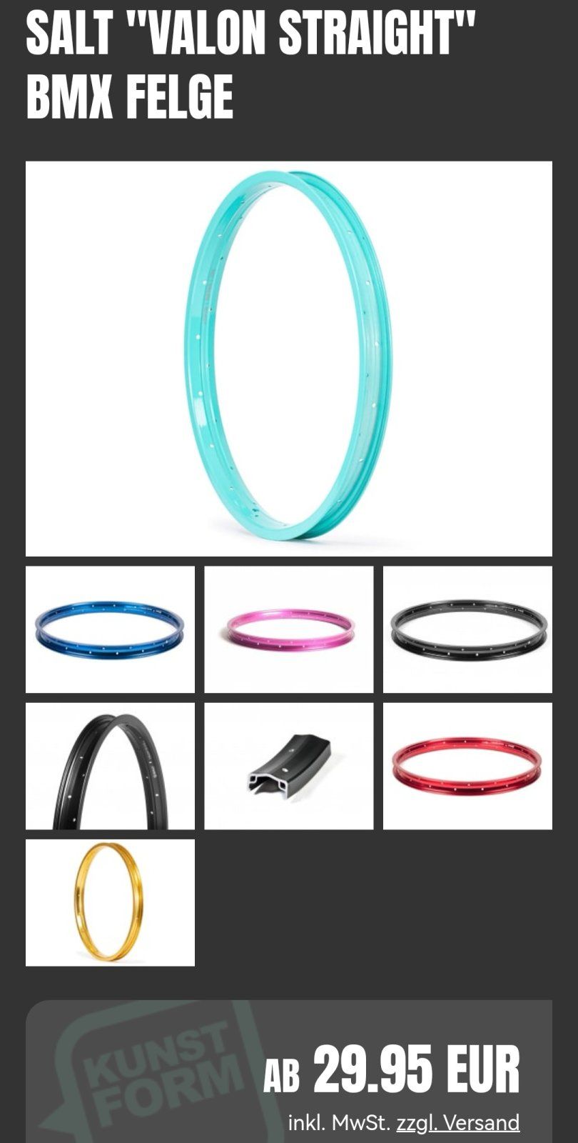

ja geht mir genauso, finde schwarz passt da nicht so wirklich.. deshalb die Velocity Felgen
Bunt sind aber auch nur die BMX Felgen, die mir vom Design nicht gefallen
EDIT: Vielleicht ist die nächste Farbe ja ein Pastell-Gelb. Da würde schwarz dann schon eher wieder passen.

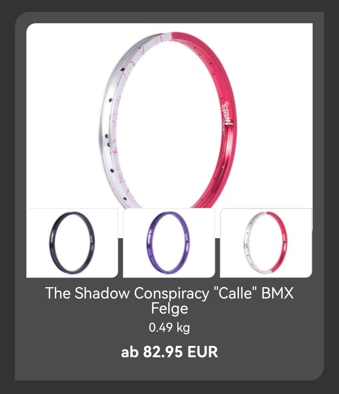

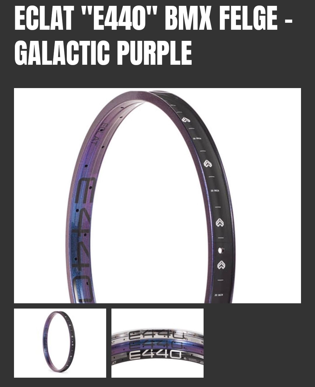

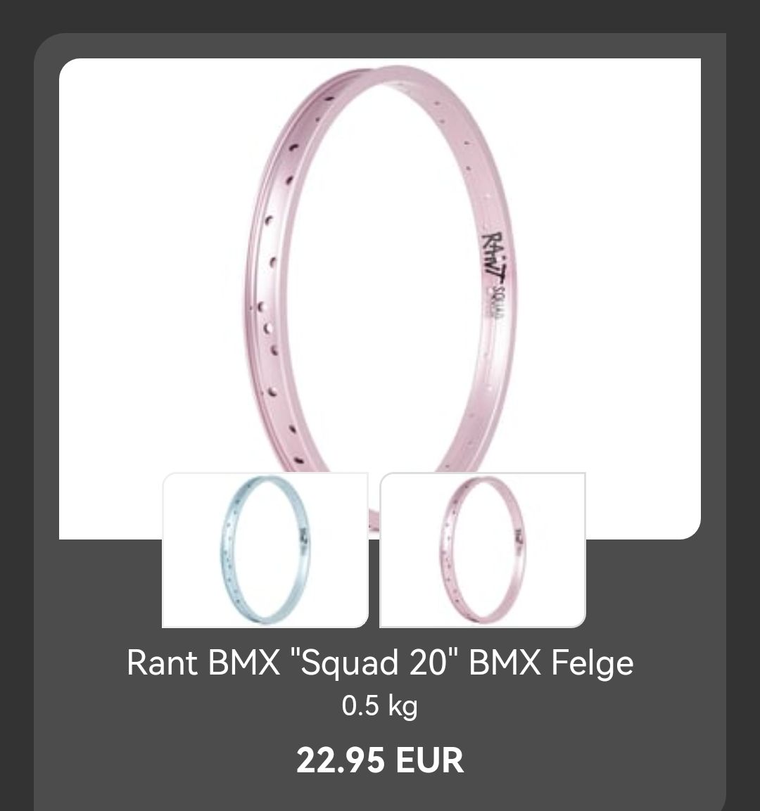

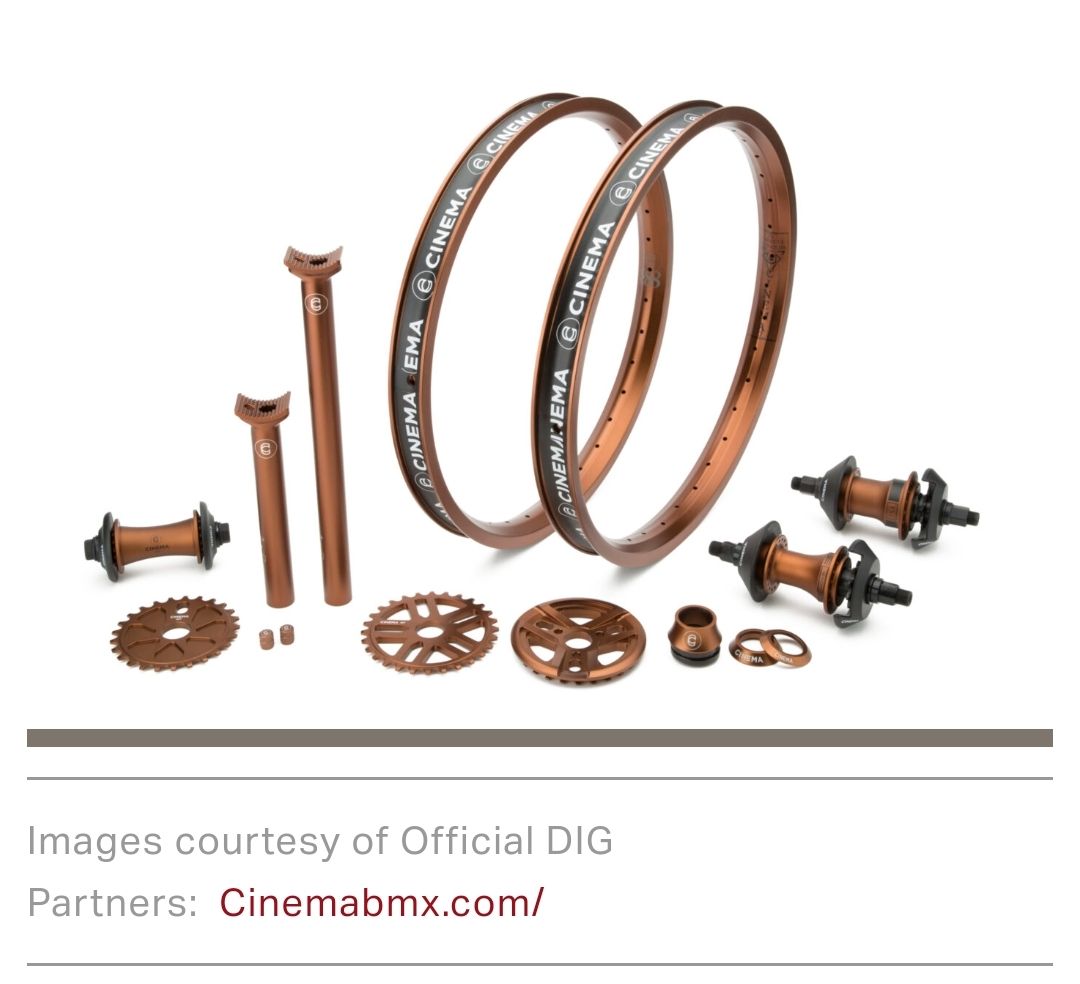

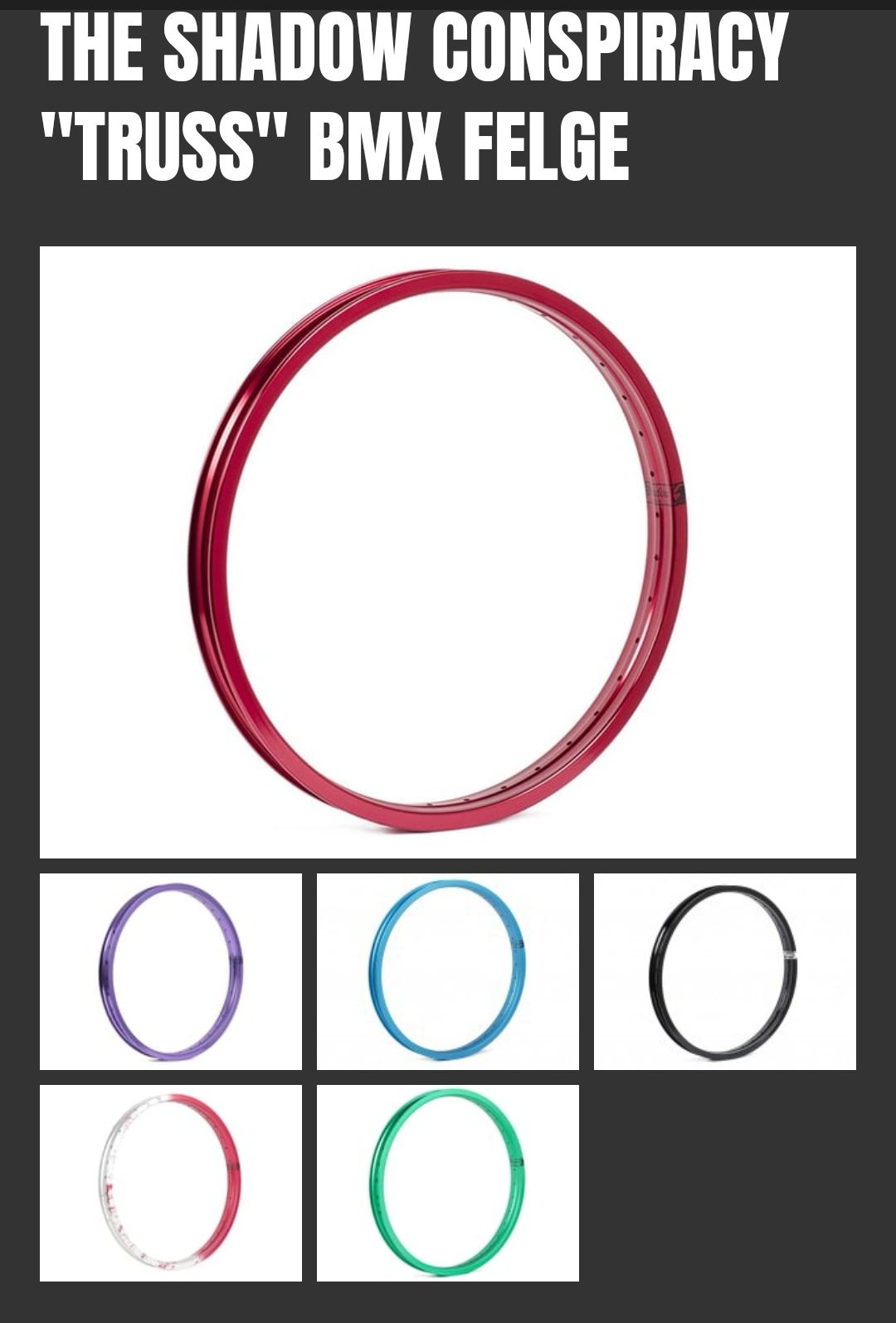

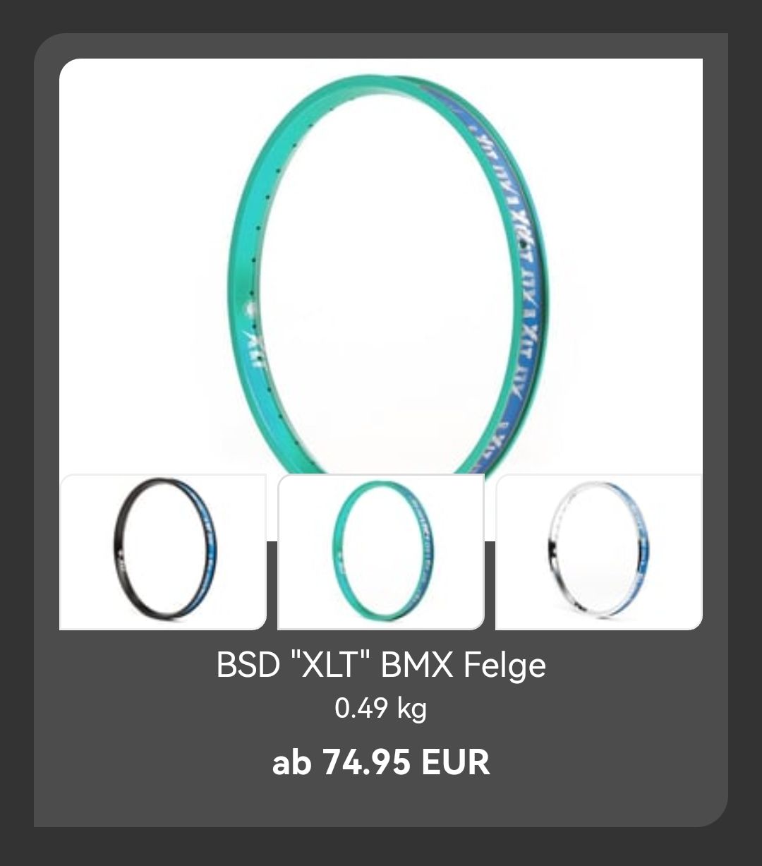

bmx gibts in allen möglichen und unmöglichen farben, ich wünschte wir hätten bei mtb so viel auswahl. is halt aber fast immer 36° :ka:
leider genau so ist es! 36H nahezu immer. Und heftig breit meistens.
