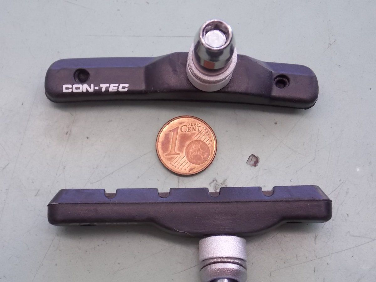

Kleiner Tip:
Nutze doch die jetzt vorhandenen Riefen als Verschleißindikator.
Dafür brauchst natürlich Bremsgummi die nicht Unmengen von Steinchen aufnehmen.
Dafür habe ich dann sogar einen absolut unkonventionellen Rat.
Die Firma Hartje läßt unter ihrem Label Contec Bremsgummis fertigen die auf den Namen CBS-410 hören.
Ich habe dmit folgende Erfahrung sammeln dürfen.
- gute Bremsleistung. Auch bei nassen/feuchten Felgen. Wobei man sich darüber natürlich trefflich streiten könnte ;)
- nehmen so gut wie keine Fremdkörper auf
- wenig abrasiv
- Standzeiten sind O.K.
Man sieht es auf dem Foto, die sind relativ schmal bauend. Damit ist die Gefahr sehr niedrig daß sich "unten" eine Kante bildet die auf Dauer dazu führt daß beim lösen der Bremse der Bremsschuh hakt.
Anbei ein Foto einer uralten Grünertfelge die mit besgaten Bremsschuhe beschliffen wird.
Die sah schon mal viel rotziger aus.
Ganz nebenbei mute ich dieser Kombination Felge/Gummi Dreck zu, da frage ich mich machmal ob es nötig ist das alte Fahrrad nochmal so zu quälen.
Uuups, wenn ich Felge jetzt so auf'm Foto sehe ...
... oooh!
