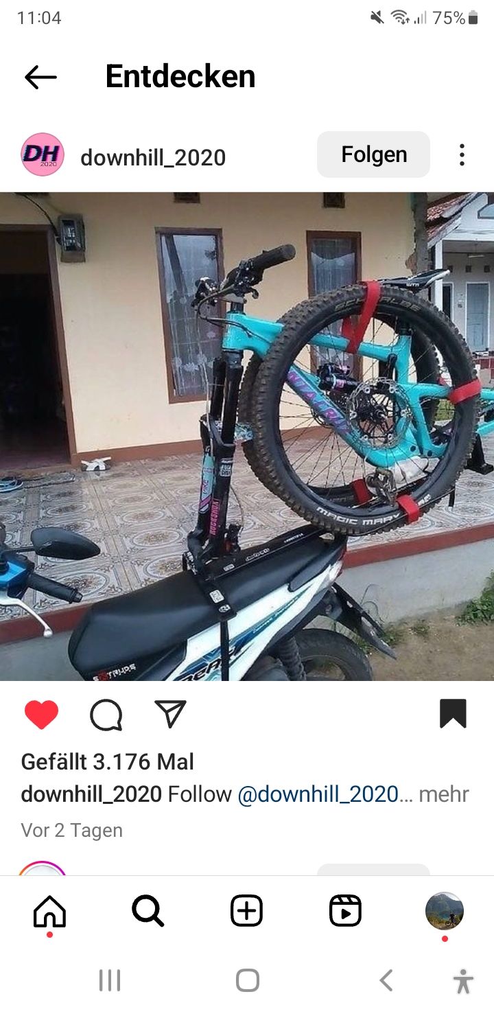

Bei verschiedenen CTF's (Dortmund, Steele..) kam früher schon mal jemand mit ner "großen" Vespa, der hatte eine Transportvorrichtung, wo das Rad auf dem Gepäckträger geladen war, Räder waren dafür ausgebaut. Habe ich mir aber nicht genau angeguckt.
Also "hinterherlaufend" kriegst du nie legal. Weil fahrdynamisch saugefährlich. Lass dich mal in ner welligen Kurve stark Bremsen müssen. Da überholt dich zuerst dein Rad, bevor es dich zu Boden reißt. Wie mit dem Helix, wenn das Rad ohne groß seitlich oder nach hinten über zu hängen fest am Roller angebracht ist steht nix dagegen. (Glaube Seite 40cm, hinten 100cm).
Fahrradhalter wie auch Fahrradträger etc, sind als Ladevorrichtung übrigens nicht zulassungs- oder tüvpflichtig. Muss halt "nach den anerkannten Regeln der Technik gegen herabfallen.. unnötigen Lärm entsprechend gesichert" sein.
In nen "Großroller" ala Suzuki Burgman passen zudem zwei Motorradhelme. Hab auch schon ne größere Milchkanne drin verschwinden sehen. Hast also auch genug Platz für das übrige Zeug
Ich hab mir das auch schon mal überlegt. Am besten n Vierkant-Alurohr mir entsprechender Dimension, 60x60 oder so verschrauben. Vorne n 20mm-Loch mit 15mm-Kunststoffbuchsem für die Gabel und hinten ne Art gummierte Kralle fürs Tretlager und das mit Spanngurt festspannen. Dann sitzt das Rad bombenfest
