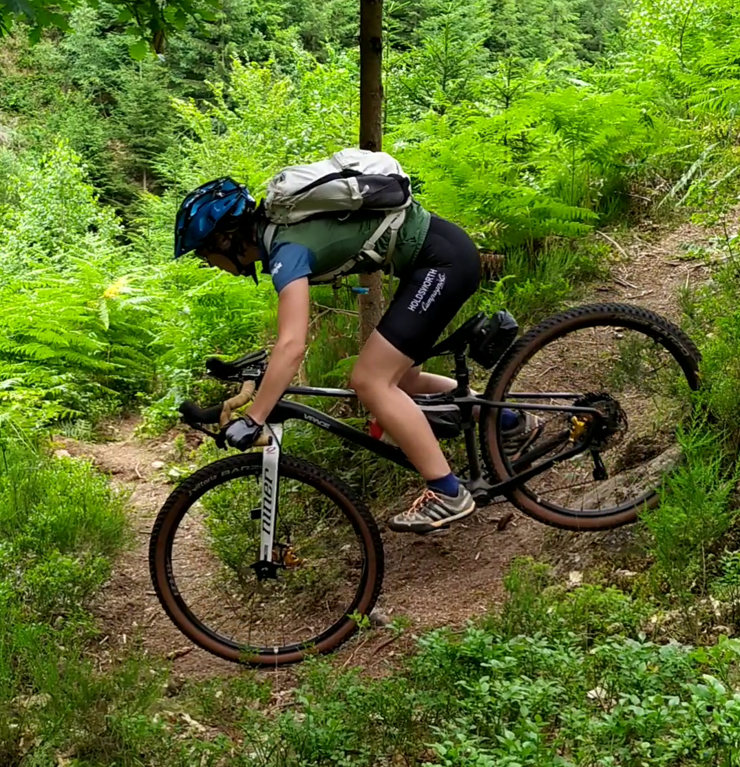

Respekt. dafür habe ich mein Fuhrpark gerade um ein Spur erweitertTrail-Hardtail mit Starrgabel und Dropbar (aka Monstergravel)
Einsatzbereich: Trailtouren bis unteres S3

superklasse beschrieben!Ich kann mir gut vorstellen, dass beim Syerra das Erfahrungs-Spektrum deutlich abhängig von der Position aufm Rad ist. Wie oben geschrieben empfinde ich den Grip als extrem abhängig vom Druck den man drauf gibt. Wenn man sich schön vorne drauf lehnt, dann hat er erstaunlich viel Grip selbst im Schmodder wo ich ihm optisch überhaupt nichts zugetraut hätte. Sobald man vorne runter geht, verzahnt er sich nicht mehr und fängt an zu schmieren. Da ist mein "Testfahrzeug" mit sowieso schon langem Reach und zusätzlich noch Dropbar deutlich im Vorteil, wie andere eher lange Räder vermutlich auch. Wenn man das ganze hingegen auf ein eher kürzeres hecklastiges Rad montiert, oder nicht explizit frontlastig fährt, dann sieht es Griptechnisch vermutlich einiges dusterer aus.

@scylla - Hast du mal ein Foto von dem Gerät? Die Verbindung aus Dropbar und S3 Trails klingt spannend
