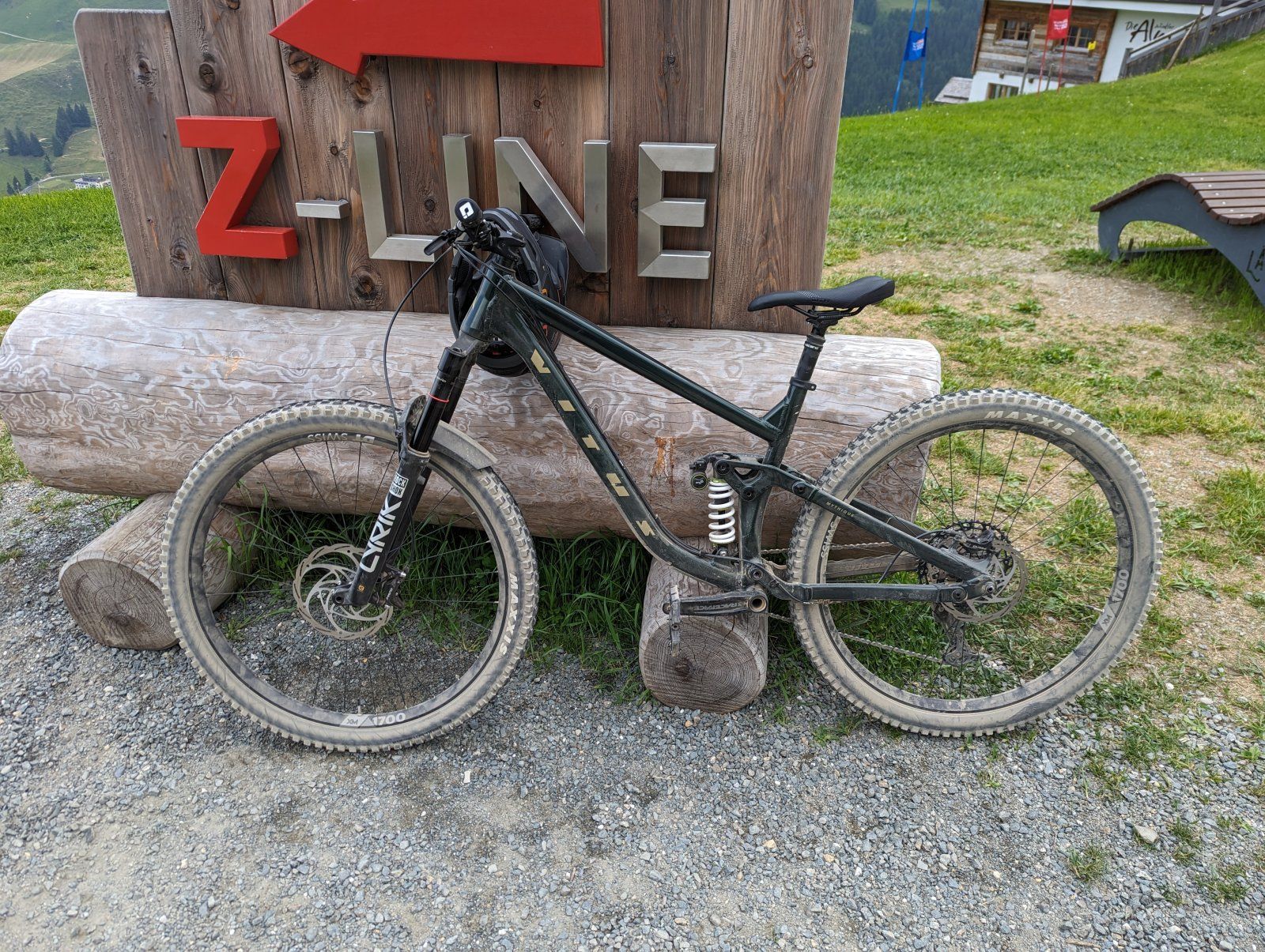

Sehr schick. Wie schlägt es sich in den Alpen?
Und ist das ne progressive Feder? Hab meinen Coil schon liegen, hab aber noch keine Feder
Das Rad schlägt sich besser als der Fahrer.
Wer nicht nur auf der Jagd nach Bestzeiten ist und die Trails ohne Rücksicht auf Verluste runterprügelt, kommt auch gut mit dem verhältnismäßig wenigen Federweg gut zurecht.
Die Feder ist progressiv. Habe diverse Rechner ausprobiert und die haben bei ca 80-82kg (fahrfertig) um die 450-475 lbs vorgeschlagen.
In einem Artikel stand, dass die Progression des Hinterbaus ca 22-23% und nahezu identisch zum Vorgängermodell ist. Beim Vorgänger haben einige zu einer progressiven Feder geraten. Dem habe ich mal vertraut und würde nach meinen eigenen Erfahrungen auch zur progressiven Feder raten. In meinem Fall 450-550 lbs. Ohne hätte ich wohl trotz Minisprünge und Drops den ein oder anderen Durchschlag gehabt.
