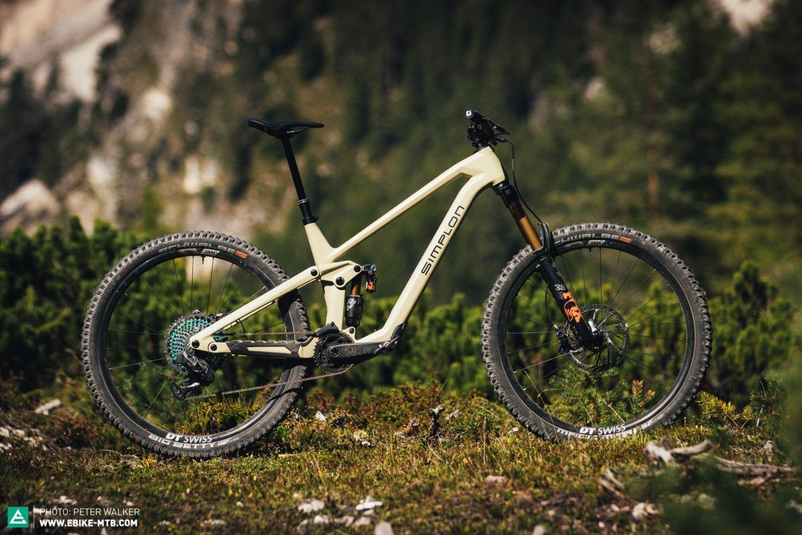

Wär aber ein sehr schlankes Light eMTB. Außerdem sehen doch die meisten Carbonrahmen in der Klasse so aus...versteh deinen Eindruck nicht?
Ich seh nicht viel Unterschied zwischen dem Simplon Rapcon, Trek Fuel und dem Vitus von der Form deswegen dachte ich es wär ein E Bike.
Nicht erschrecken, das Simplon ist 100 pro ein E-Bike das Foto hab ich von mtb-news aus dem Rapcon Pmax TQ Test kopiert. Und genau deshalb dachte ich das Vitus sei auch eines.
Dann Du müssen auch gleich schreiben "Pmax". Denn das Simplon Rapcon ohne "Pmax" ist KEIN Ieeh-Bike.
:o
Krasser Scheiß, die sehen ja echt fast gleich aus mit und ohne Motor:

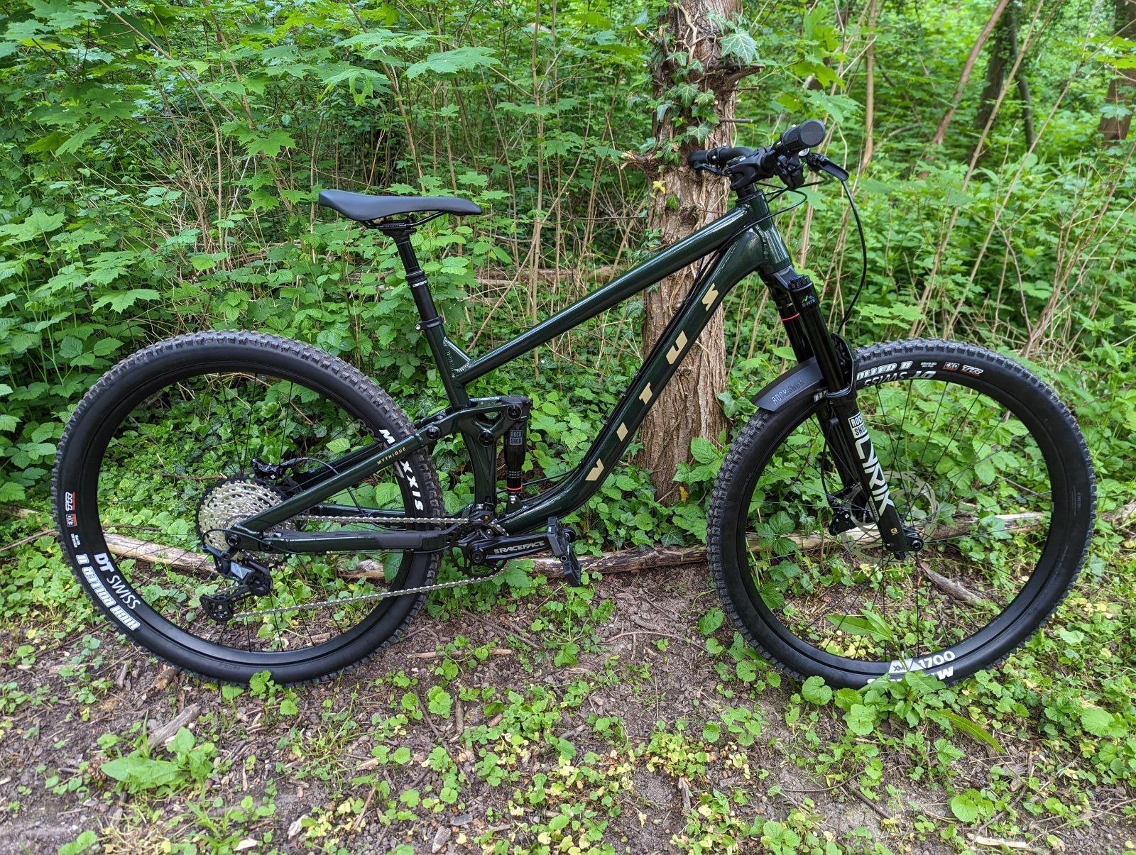

Anhang anzeigen 1689988Nun endlich das erste Proberollen in aktueller Ausbaustufe, d.h. Rockshox Lyrik Ultimate mit 150mm, Formula Cura 4 (200mm/180mm), DT Swiss XM1700 und SLX Kassette.
Schaut für mich sehr stimmig aus. Die Proportionen gefallen mir einfach gut.
MMn hast Du eine richtig feine Ausstattung drauf.
Vui Spaß mit der feinen Karre.
Durch die längere Gabel hat sich die Geometrie etwas verändert. Ich denke, dass es nicht nachteilig ist.
