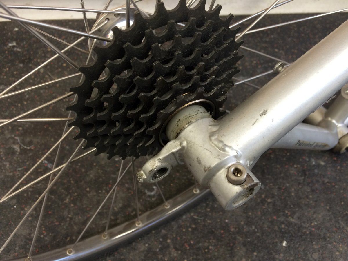

Wow, Einarm-Bikes. Cooles Thema. Hier im Keller liegt auch eins seit Jahren rum. Na ja, 'ne Bike-Leiche zumindest. Der Coda-Aufkleber ist natürlich nicht original. STW-Wert? Pah, nicht der Rede wert. Mal sehen, vielleicht baue ich es mal als Kneipen-Fräse auf. Alkohol nimmt ja die Angst, so sagt man.
Weiß auch gar nicht, was für eine Gabel da einst drin war. Auch einarmig? Na ja, ist wohl Angang Neunziger das Teil. Kennt noch jemand klassische Rahmen in der Art?

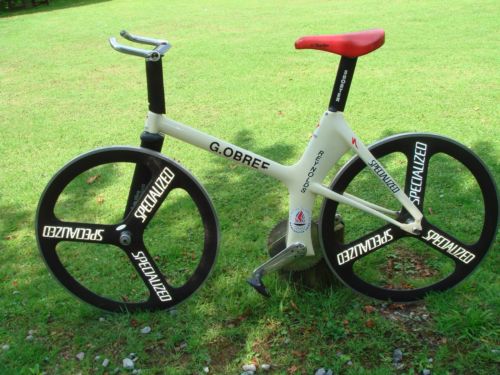

nicht schön, aber schnell. Graeme Obrees Stundenrekord Bike von 1993

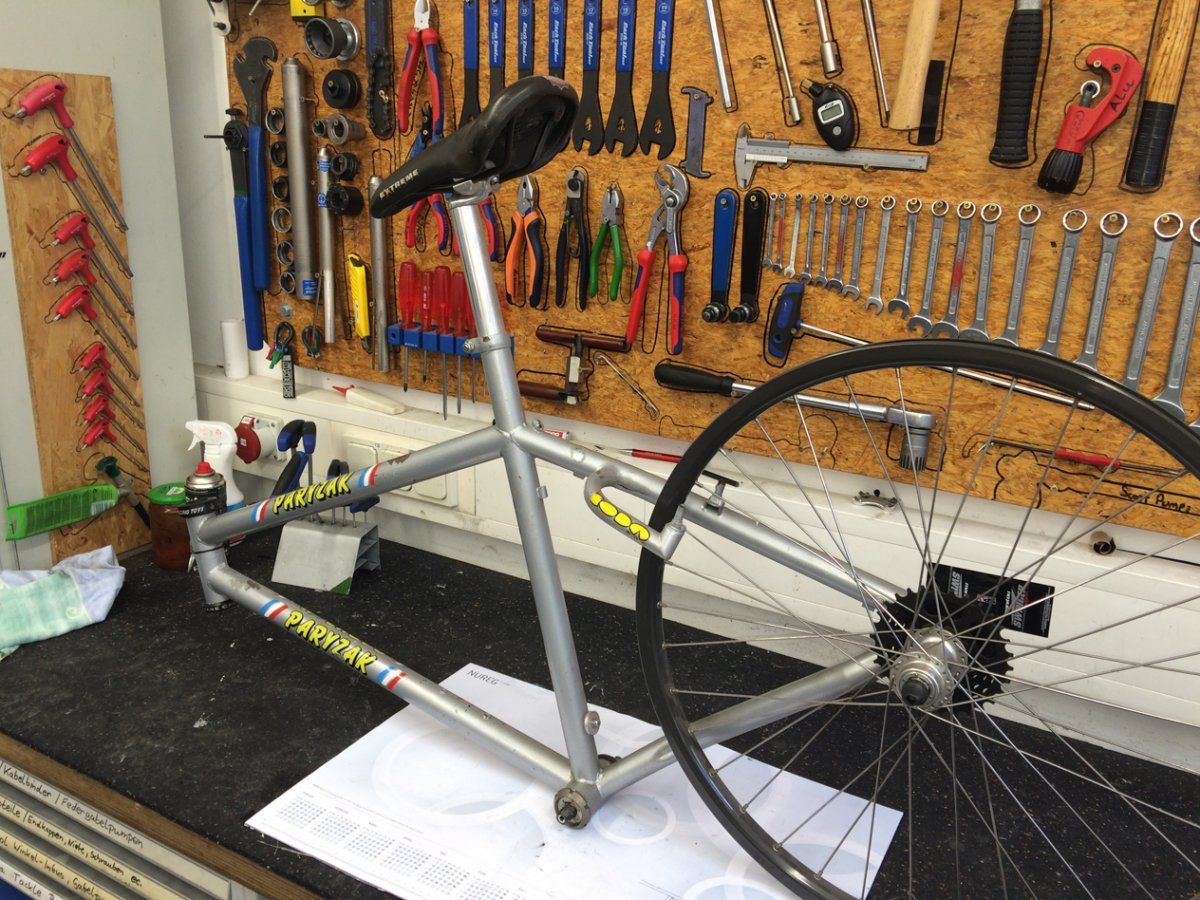

Hier habe ich noch was im Keller gefunden:
Könnte das mit der Trommelbremse funktionieren!?

Abgesehen von Sattel & Reifen ist Dein Rad in sehr schönem Originalzustand. Bastel nicht dran rum, damit verminderst Du den Wert des Rades nur. Zum Fahren taugts eh nicht...
mit der original Ausstattung kann ich irgendwie nichts anfangen, und für "unfahrbar" halte ich das Rad auch nicht.
Vielleicht konzentriere ich mich aber doch lieber auf die Youngtimer. Vielleicht bekomme ich für den Gegenwert ja eine Lefty!? ;)
Lass dir doch wieder ein anlötteil für nen umwerfer anbringen.es scheint ja auch original, wenn man den Rest am Sitzrohr betrachtet.
Einen klassischen umwerfer dafür wirst du finden.gab zB einen passenden XT umwerfer wenns keiner vom Renner sein soll.und dann ganz klassisch mit 3x6/7 aufbauen.
Ansonsten ne coole Schüssel :daumen:

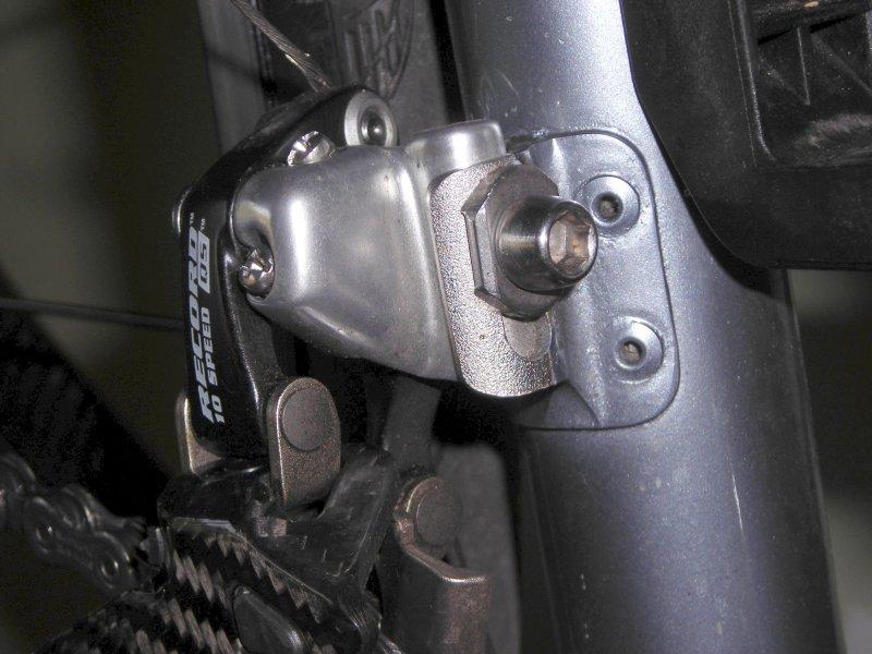

Oder ein Umwerfer für Anlötsockel:
Durch entsprechende Gestaltung des angeschweißten Bleches kann man die Umwerfer weiter als üblich nach rechts bekommen.
