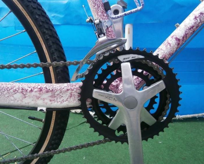

Die Kurbel sollte da bleiben wo sie ist: Bei diesem Rad ist die Kettenlinie weiter außen als gewöhnlich, da sich ja zwischen Nabenkörper und Kassette noch die dicke Monokettenstrebe befindet.
file.php
Hier sieht man gut, dass sich in Verbindung mit einem normalen Schellenumwerfer, die Kurbel viel zu weit links befindet, die Kettenlinie ist weiter außen rechts!

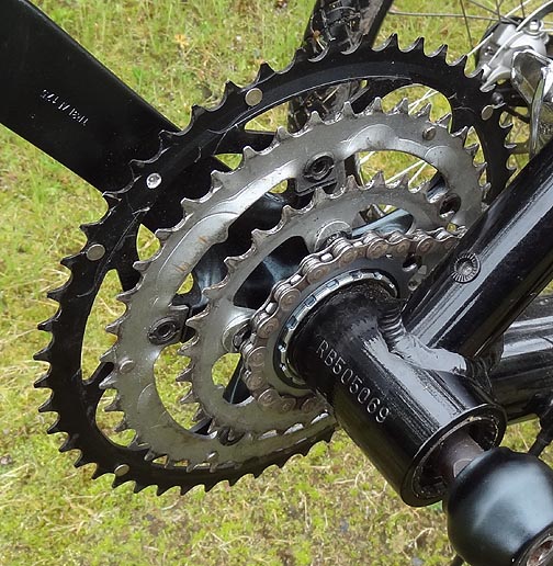

So sieht die Kettenlinie an meinem Laiti aus:
Vielleicht funktioniert es doch mit einem "normalen" Umwerfer mit Schelle. Jedenfalls sieht die Kettenlinie nicht besser aus wie bei dem auf dem Foto oben!
Das erklärt auch, warum das Blech abgebrochen ist: Ein ganz schön langer Hebel...

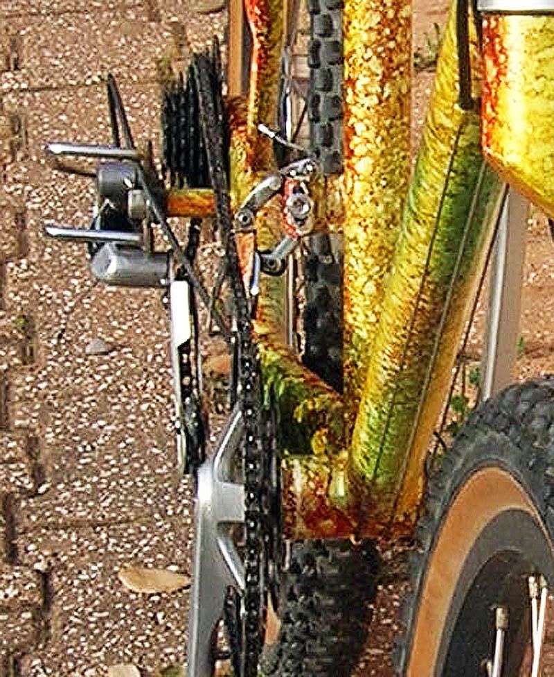

Jetzt habe ich mal genauer hingesehen und meine hiesigen Fotoshop-Möglichkeiten ausgespielt: Da war ein Rennradumwerfer für Lötsockel angebracht!
jetzt habe ich noch einen PD-MC11 Umwerfer aus der Schrottkiste gezogen. Die Schelle würde passen (31,8mm). Und wenn ich da nachmesse, wirft der tatsächlich 54mm weit aus (gemessen vom Rahmen bis zur Innenseite des äußeren Blechs. Das große Kettenblatt sitzt bei 50mm. Wirklich ausprobieren kann ich es nicht, da erstens der MC11 für den Zug von oben ist, und ich dazu zweitens erst die Reste der weggebrochenen Umwerferhalterung wegflexen müsste.
Jetzt wäre also die Frage: Gibt es einen Umwerfer mit Schelle und Zuganlenkung von unten der mindestens 54mm (besser vielleicht noch weiter) ausschwenkt!?

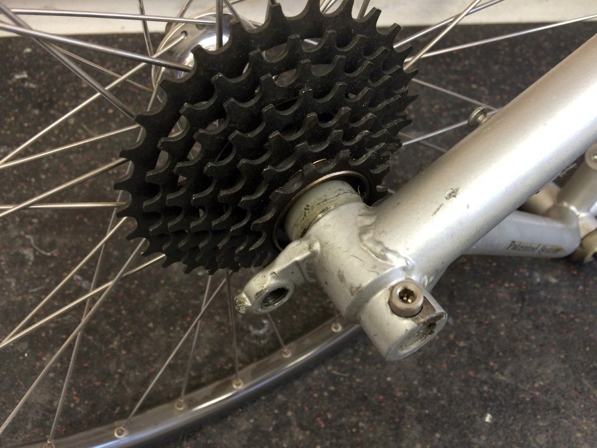

Hinten lässt sich das Schaltwerk eigentlich recht gut einstellen. Die Kette springt leicht um. ABER: der Zahnkranz eiert! Das ist wohl auch einer der Gründe, dafür, dass die Kette vorne eigentlich immer irgendwie am Umwerfer schleift - insbesondere dann, wenn hinten ganz klein oder ganz groß eingestellt ist. Der Zahnkranz ist wohl ein Schraubkranz, denn er bleibt ja grundsätzlich auch an Ort und Stelle, wenn das Rad (auf der anderen Seite der Mono-Kettenstrebe) abgenommen wurde. Ich hatte den Kranz jetzt noch nicht ab, weil ich noch auf die Lieferung des Suntour Abziehers warte. Die Frage ist nur, warum eiert das Ding? Kann der Kranz in sich verbiegen? Er sitzt im Gegensatz zu einem konventiellen Fahrrad hier nicht zwischen zwei stabilisierenden Ausfallenden, sondern ist allein an seiner Verschraubung fixiert. Allerdings ist das ja immer so. Die Achse des konventionellen Fahrrades hat ja auch keinerlei stabilisierende Wirkung hinsichtlich des Zahnkranzes. Ich hoffe nur, dass das Gewinde für den Zahnkranz nicht defekt oder gar schief geschnitten ist.

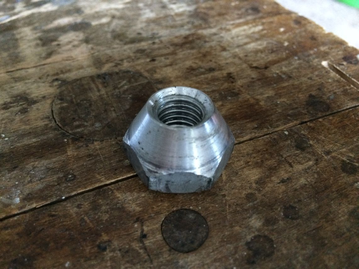

Ist hier jemand im Forum, der mir helfen könnte, obige Schraube - die im Bild ist die intakte des Vorderrades - (dann wohl besser mal zwei oder drei zum Ersatz) nachzufertigen (drehen)? Hierzu fehlen mir leider die notwendigen Werkzeuge (und wahrscheinlich Fertigkeiten). Eine noch ordendlich brauchbare Mutter als Vorlage gibt es ja zum Glück noch. Das Material ist Alu - weswegen wohl die hintere Mutter auch so schnell rundgedreht wurde.

Der Zahnkranz eiert sehr wahrscheinlich, weil es ein Schraubkranz mit leicht verschnittenem Gewinde ist. Ist bei Schraubkränzen wohl nicht unüblich. Hatte dazu mal ein aufschlussreiches Youtube-Video gesehen. Wenn ich es finde, verlinke ich es noch. Oder suche mal bei youtube nach "free wheel wobble".
Ich habe einen eiernden Schraubkranz erlebt, weil die im Schraubkranz liegenden Konuslager ausgeschlagen waren. Nach Austausch des Kranzes war das Eiern dann weg.

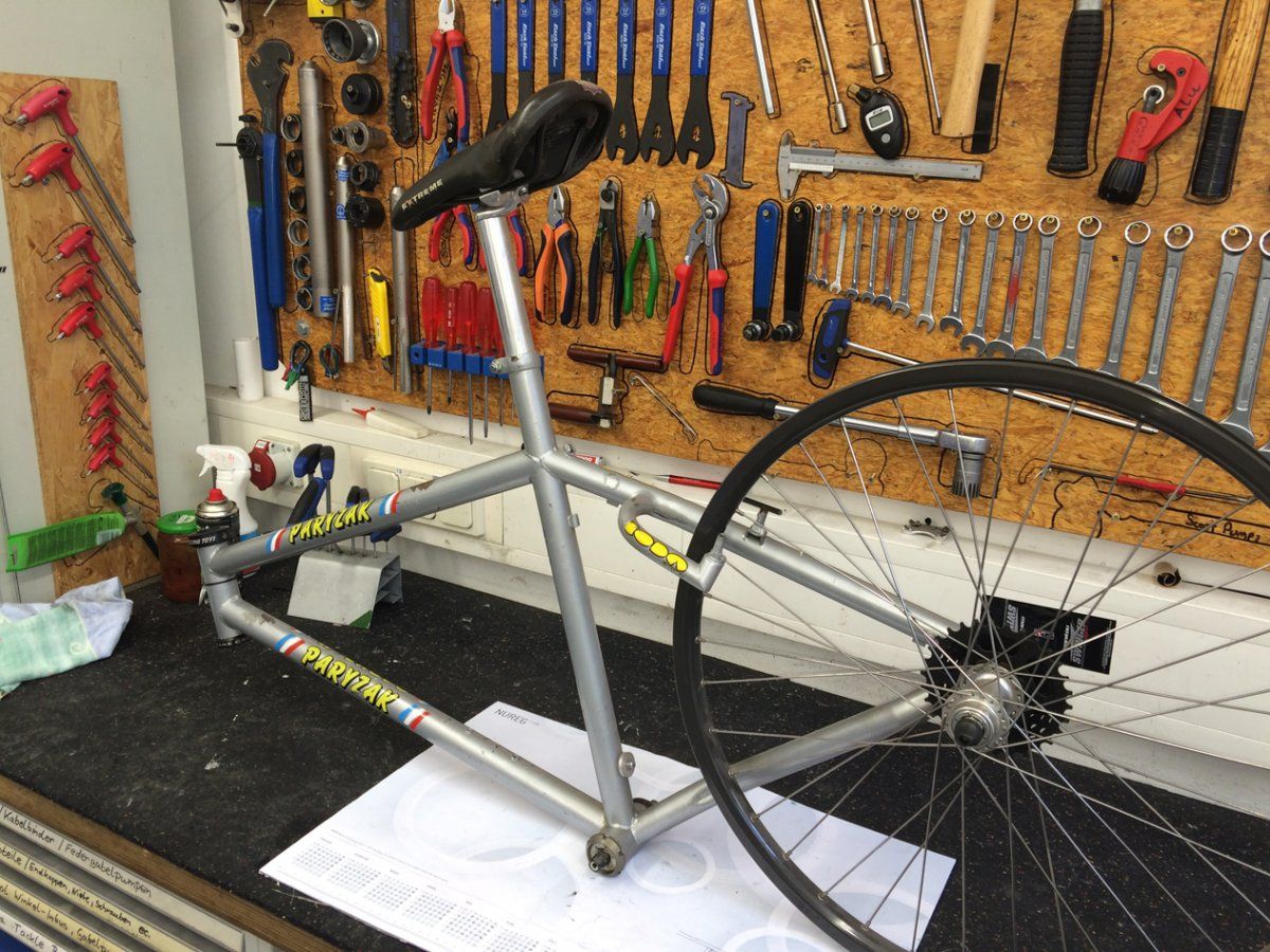

Hier mal ein kleines Update. Ob das mit den weißen Geax so bleibt muss ich noch sehen. Das rad ist für meine Freundin und ich könnte mir vorstellen, ihr gefällt es. Da steht vor TC die Optik im Vordergrund. Insgesamt soll das Rad auch nur für die stilvolle Fahrt zur Eisdiele oder Supermarkt herhalten müssen.
Die Schaltung habe ich vorne einigermaßen eingestellt bekommen. Hinten ist das noch nicht so toll. Es gibt zwei Probleme: (i) die Kettenlinie als Solches und (ii) das Freewheel-Wobble (Danke an Trek-Maniac und ArSt). Einen neuen Shimano Kranz hätte ich hier noch, um zu testen, ob das Eiern vom Kranz oder der Befestigung kommt. Bei klassischen Naben ist dasa Eiern häufig ein Resultat schlecht gearbeiteter Naben. Das ist ja bei Laiti anders. Das Rad selbst dreht völlig ohne Eiern.

Die weißen Reifen machen sich gut! :daumen:
Bei den Griffen würde ich die zukünftige Fahrerin fragen: Die sollen ja nicht nur optisch passen, sondern auch den zarten Händen genehm sein.
Der Shimano-Kranz wäre überhaupt die funktionellere Wahl, da der sich sicherlich besser schalten lässt als der alte Suntour-Kranz.
VG, Armin
