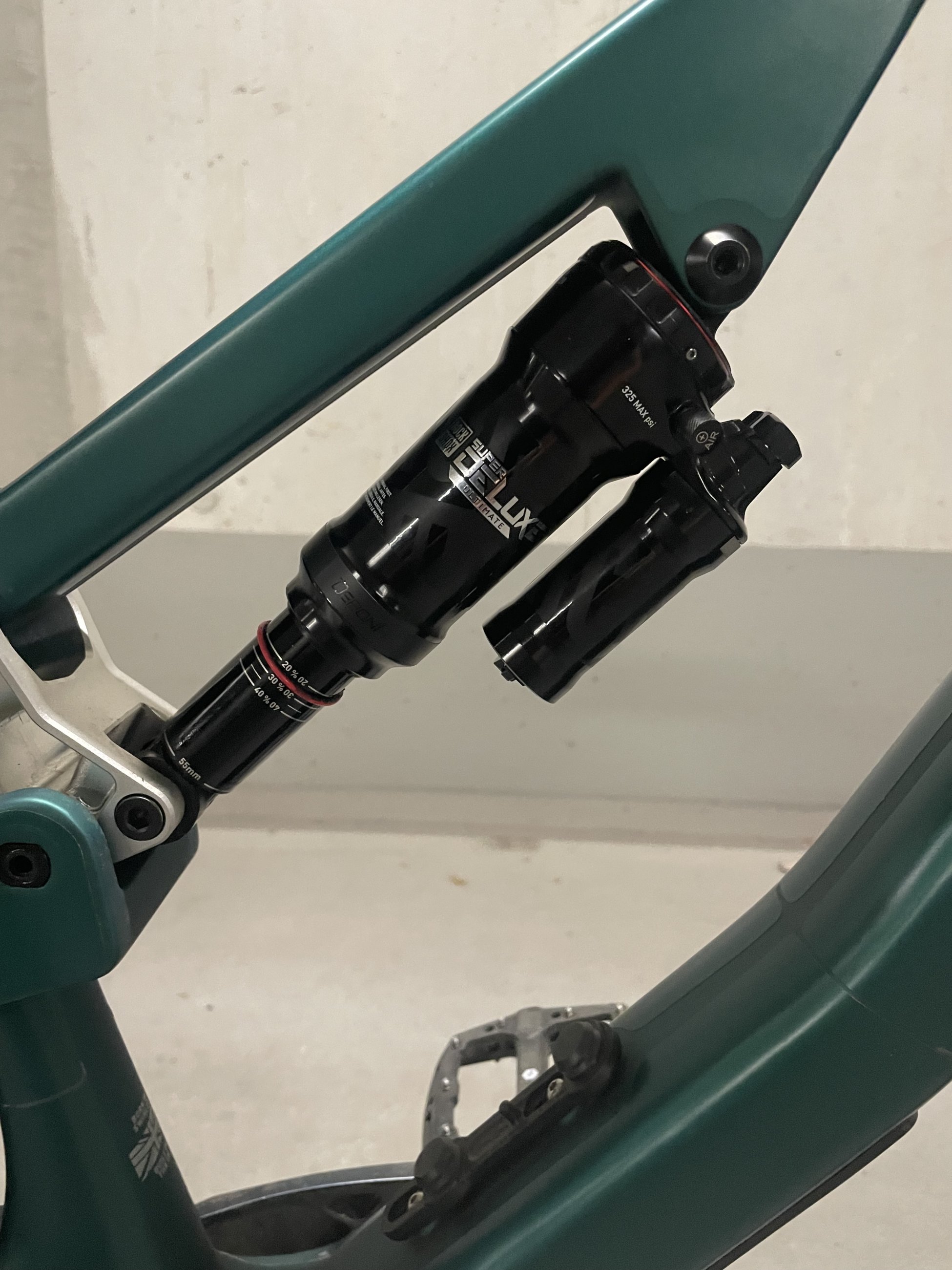

Evtl sind ja Fahrwerksexperten hier die mir die Frage beantworten können. Ich plane einen Super Deluxe in meinem Bird zu verbauen. Da kam die Frage auf obwohl ein Bearing Mount an der Wippe Sinn macht. Nach meinem Verständnis ist der Bewegungsradius bei einem Horst-Link-Hinterbau eher überschaubar. Dementsprechend kann ein Bearing Mount zwar trotzdem Sinn machen aber der Vorteil gegenüber DU-Buchsen oder IGUS-Gleitlager dürfte nicht so signifikant sein.
Habe ich das halbwegs richtig erfasst? ☺️
