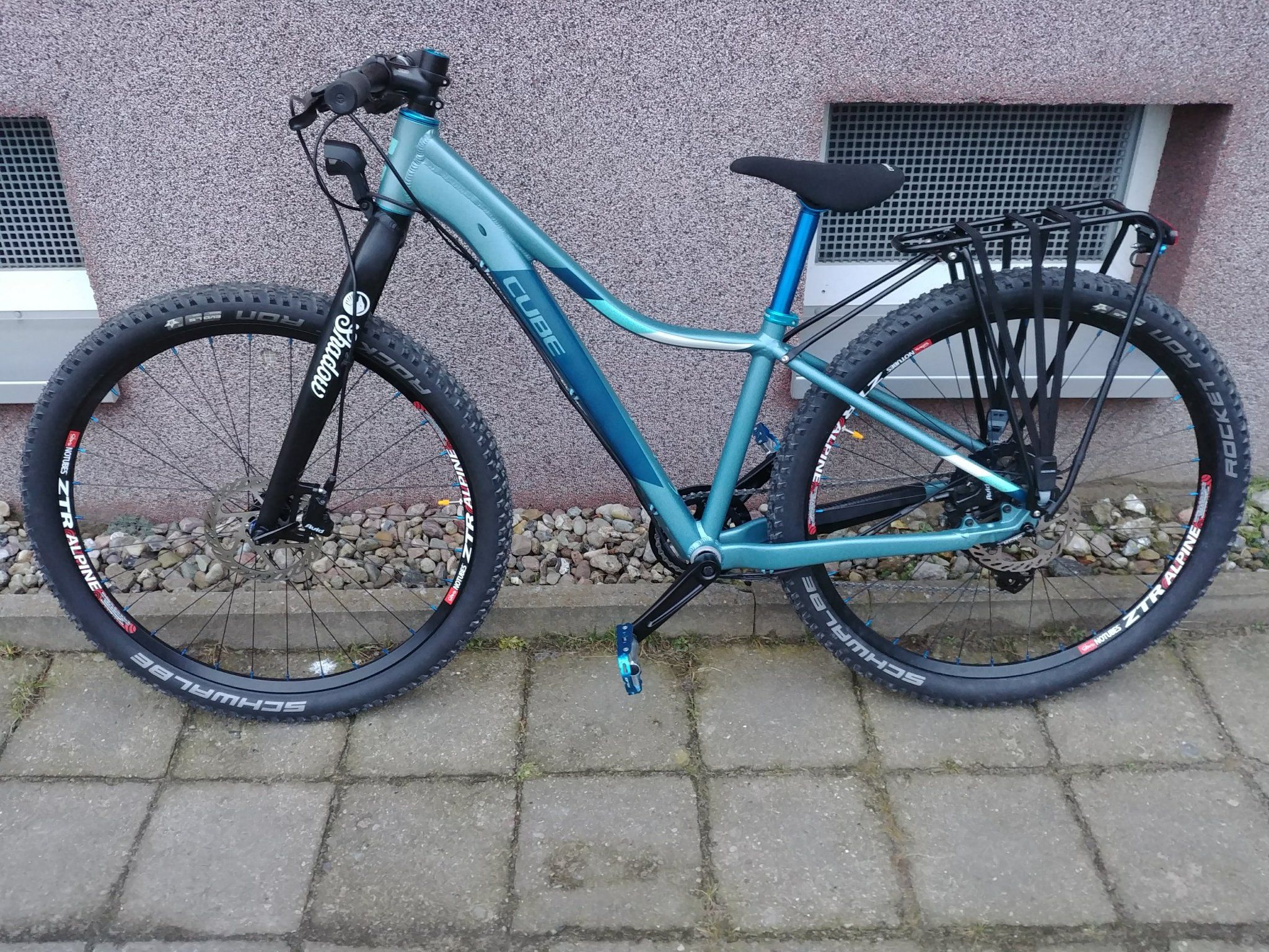

also ich denke ein 26" sollte gehen, habe für unsere Tochter diesen Cube Access WLS Rahmen der eigentlich für 27,5" Laufräder ist mit 26" versehen , unsere Tochter ist gerade 8 geworden und hat eine Schrittlänge von 62cm bei einer Größer von 136cm

Danke euch. Das Cube sieht nice aus. Überlege, ob ich ihm Übergangsweise und als Basis im Anschluss erstmal ein Orbea MX Team oder etwas vergleichbares in dem Preisrahmen hole und bei größerem Interesse dann darauf aufbaue. Das Voltage wird dann halt die Stadtschlampe bzw. Schulweg und co.

Der Cube WLS ist ein 16“ Rahmen. Das ist S/M Größe und wenn man den Tabellen glauben mag für 1,55 Körpergröße aus gelegt.
Selbst wenn man es mit 26“ Rädern aufbaut wird der Rahmen ja nicht kürzer.
