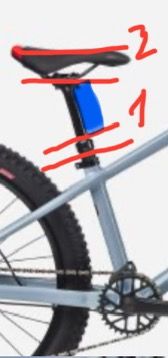

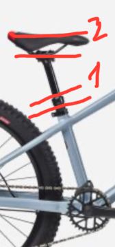

dass H20 in 24“ hat eine absenkbare sattelstütze oder? falls ja, der zug dazu muss ausgehängt werden (am trigger) sonst ist anscheinend zu wenig hülle/leitungslänge vorhanden um die stütze rauszuziehen. oder trigger vom lenker demontieren damit der zug nachgezogen werden kann (bei austausch muss aber sowieso kompl. demontiert werden).
eine nichtverstellbare hat weniger höhe, dann gibt es noch unterschiede bei den sätteln in der aufbauhöhe. bin mir aber nicht sicher ob du das gewünschte resultat mit dem umbau erreichst.
den bereich 1 kommst du mit einer starren stütze runter, ob dies reicht? Bereich 2 beim sattel hat durch tausch sicher auch potential.

versteh die frage nicht ganz, aber…
…an der bestehenden, verstellbaren sattelstütze kannst du nichts ändern, die ist wie sie ist.
die differenz „1“ kannst du durch einen tausch auf eine nichtverstellbare stütze eliminieren (die nicht verdtellbare hat die mechanik nicht und baut so weniger hoch, das sattelrohr/rahmen gibt die höhe vom sattel vor). je nach rahmen kann aber auch eine nichtverstellbare nicht kompl. eingefahren werden da die sattelnase mit dem oberrohr in kontakt kommt.
die höhe „2“ ist je nach sattel unterschiedlich. auf dem bild sieht es aus dass die „rails“ (die zwei stangen die an der stütze geklemmt werden) zur sitzfläche vom sattel eine relativ grosse distanz haben. da gibt es sättel bei denen der abstand kleiner ist und du so auch noch als tiefer kommst.
dass auf und ab der sattelstütze ist euch aber klar? nicht dass schlussendlich die sattelstütze nicht kompl. eingefahren ist? und diese ist max. versenkt im sattelrohr?
der markierte bereich blau ist berstellbar. daher trigger drücken, sattel belasten und der sattel ist unten.
durch tausch von stütze und sattel liegt geschätzt +/- 4cm tiefere sattelposition drin.

Danke Dir! Das war sehr hilfreich! Mir war zwar klar, dass die Sattelstütze verstellbar ist, aber als mein Sohn drauf saß und wir sie runterfahren ließen, ist nix passiert. 🙈Daher dachte ich, das war schon das Minimum. Jetzt habe ich mich mit mehr Gewicht drauf gesetzt und es hat geklappt!
Mein Sohn ist happy und er konnte eben (auf Zehenspitzen) eine kleine Probefahrt machen! 1000 Dank 😁
