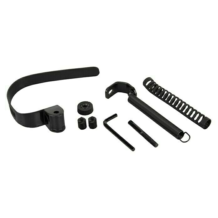

Ich würde dir ja gerne das hier empfehlen, aber dann haust du mich vermutlich Fischer LenkungsdämpferScherzkeks, so kannst Du nem Bruchpilot wie meinereiner aber nicht kommen..
