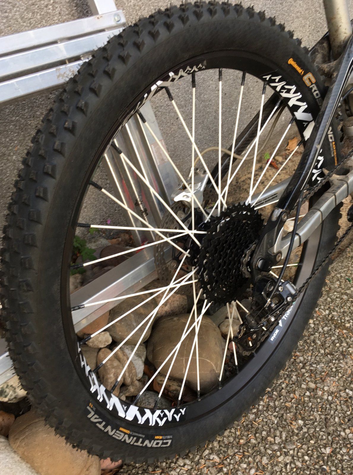

Ich hab gute Erfahrungen mit asymmetrischen Felgen gemacht- die Spannungsverteilung rechts / links ist einfach deutlich homogener was gerade hinten Vorteile bringt. Selbst mit peniebelst gespeichten LFRS (Tensiometer ist Pflicht!) bei symmetrischen Felgen hat das Hinterrad bei mir nach der Zeit eine ganz leichte Tendenz minimal aus der Mitte zu Wandern (bei 100kg Zugspannung Antriebsseite, 100% gleiche Spannungsverteilung). Ich bin allerdings auch ein schwerer Junge...
Die leichten Ryde “stehen” dabei besser in der Spur. Mehr als 100kg würden die Alugewinde meiner Spinergy’s gefährden, genauer die Werkzeugaufnahme der relativ weichen Speichennippel. Baue schon seit einiger Zeit meine LFR selber, als nächstes kommt ne WTB I35 rein...
Das A und O dabei ist die Gleichmäßigkeit bei keinesfalls zu geringer Speichenspannung. Fertig gekaufte Laufräder ( kein Custom, kein High End) waren bei mir meist erstaunlich schlecht gespeichert und irgendwann auch krumm...

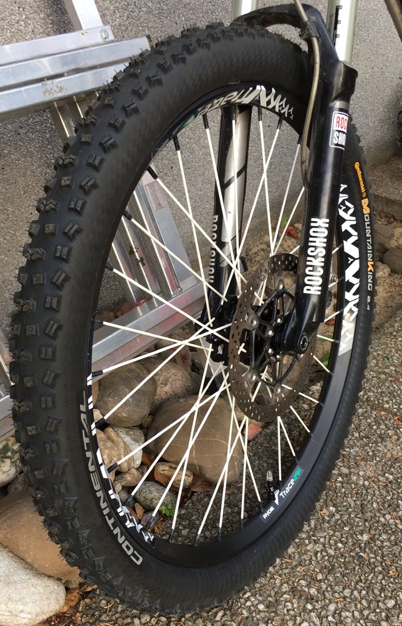

Das gegensinnig eingespeichte VR, mich stört die “verdrehte” Optik nicht. Asymmetrische Felgenquerschnitte lohnen sich erst bei breiteren Felgen. Es gab mal vor vielen Jahren eine Ritchey Discfelge (dessen Name ist mir entfallen), die war schmal wie die meisten anderen jener Zeit. Ich wage zu behaupten das die keine Stabilitätsvorteile hatte. Hatte sich nicht groß am Markt verbreitet...
